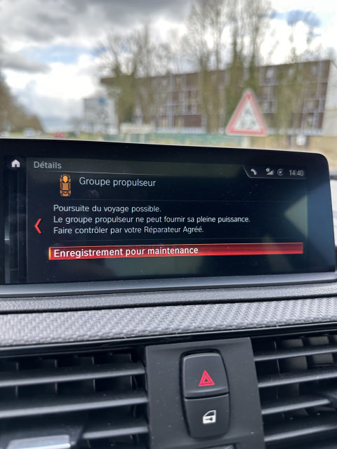

Bonjour à tous,
Hier en rentrant d’une balade d’une cinquantaine de kilomètres, ma M2C, s’est mise avec le message ci-dessous :
J’ai peur qu’il y ai un gros, quelqu’un a t-il déjà eu ce genre de problème ?
Pour info elle se met en sécurité, je ne peux dépasser les 110km/h. 🙁
Autre information, hier matin avec un ami on a renforcer la poulie de vilebrequin, comme c’est la maladie, j’ai préféré le faire.
Mais bon j’ai roulé 50km avant d’avoir ce message je ne pense pas qu’il y ai un rapport.
Merci pour votre aide.

  • Bonjour à tous Désolé pour ce retour tardif, pas mal pris cette semaine. Depuis mardi elle est à l’hôpital 🤣🤣 Verdict, vous aviez raison, il s’agit bien d’un léger décalage de la distri
  • Bonjour à tous, Bon j’ai récupéré ma M2C elle tourne à merveille je suis trop content. 😀😀😀 Merci à vous tous pour tous vos conseils.

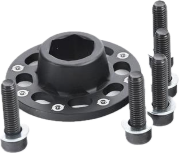

tu as fais quoi exactement comme opération sur le moteur ?
Renfort de la poulie pour éviter le desserrage de l’écrou de 22.
j’ai mis cette pièce

Je fais poser un vrai crank hub monobloc avec double ergot de chez Kotte fin avril : après ça, j'espère que le message disparaitra.
Normalement, je n'aurai plus jamais à me soucier de cette fameuse poulie...
Pour moi, ces renforts de poulie ne sont que du plâtre sur une jambe de bois : ils ne font que retarder le jour où les disques de friction de la pièce d'origine BMW pèteront et/ou les fissures apparaitront sur la petite roue libre avant qu'elle ne pète en deux.
Car il ne faut pas perdre de vue que souvent, la vie n'est pas desserrée malgré le message.
Enfin, chacun fait ce qu'il veut avec ce moteur coûteux 😉
EDIT: je crains qu'il y ait un rapport entre la pose du renfort et l'apparition du message : soit la distribution s'est décalée quand tu as posé le bidule, soit le serrage du bidule sur la pièce d'origine déjà défectueuse  a accéléré sa mort...

non , impossible ... serrer des Vis M8 à un couple permettant de bouger une M18 ( serrée de la mort ) est juste impossible , tu pètes la tête de la M8 avant même de débloquer la M18 ...
Si justement on a reussi a dévisser la vis centrale du moyeu, puis impossible à retirer car trop longue et buter contre la radiateur, on a ensuite regardé un tuto, et on a compris que le renfort venait se poser sur la poulie de vilebrequin.
Et vous l’avez deresserré et resserré comment cette vis centrale ?
Vous aviez calé le moteur avant de la desserrer ?

Si tu l'as dévissé tu as pu décaler le calage en le revissant.
Enfin idem je sais pas si il y a une clavette ou pas mais c'est pas terrible ton truc. je vais regarder des plans voir comment c'est fichu.

d'origine y pas de clavette d'où le soucis je doute que le vilebrequin est été tombé pour installer une rainure de clavette..
Après lecture du fonctionnement, c'est certain que tu as mal resserré le boulon. Arrête tout, démonter et resserre dans les règles avec calage complet du moteur + distri.
Serrage à 100N.m + 270° c'est monstrueux.
>Entre nous, tripoter ce cranckhub sans avoir le matos et l'habitude c'est prendre plus de risque de tout péter que de le laisser d'origine.
