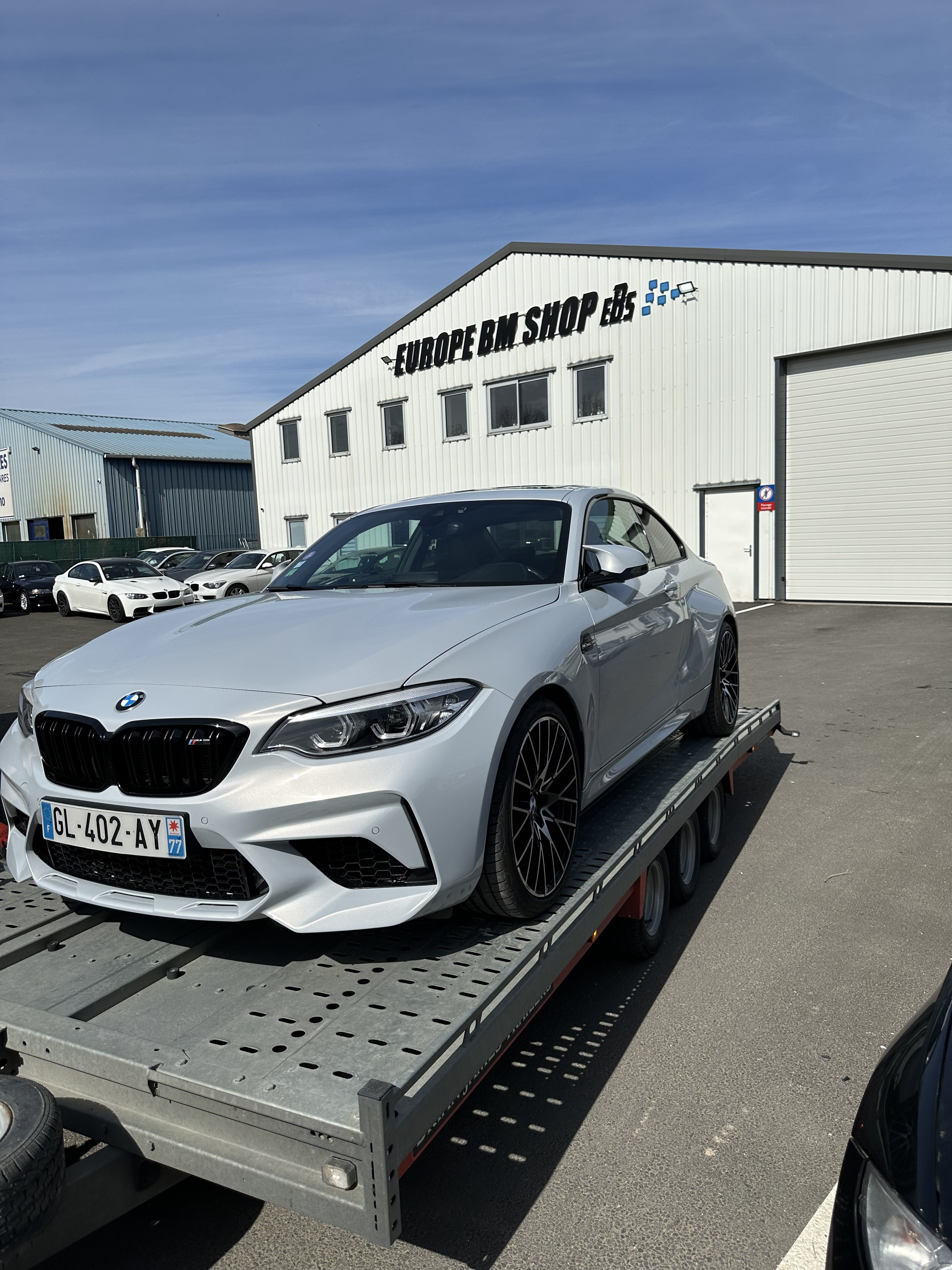

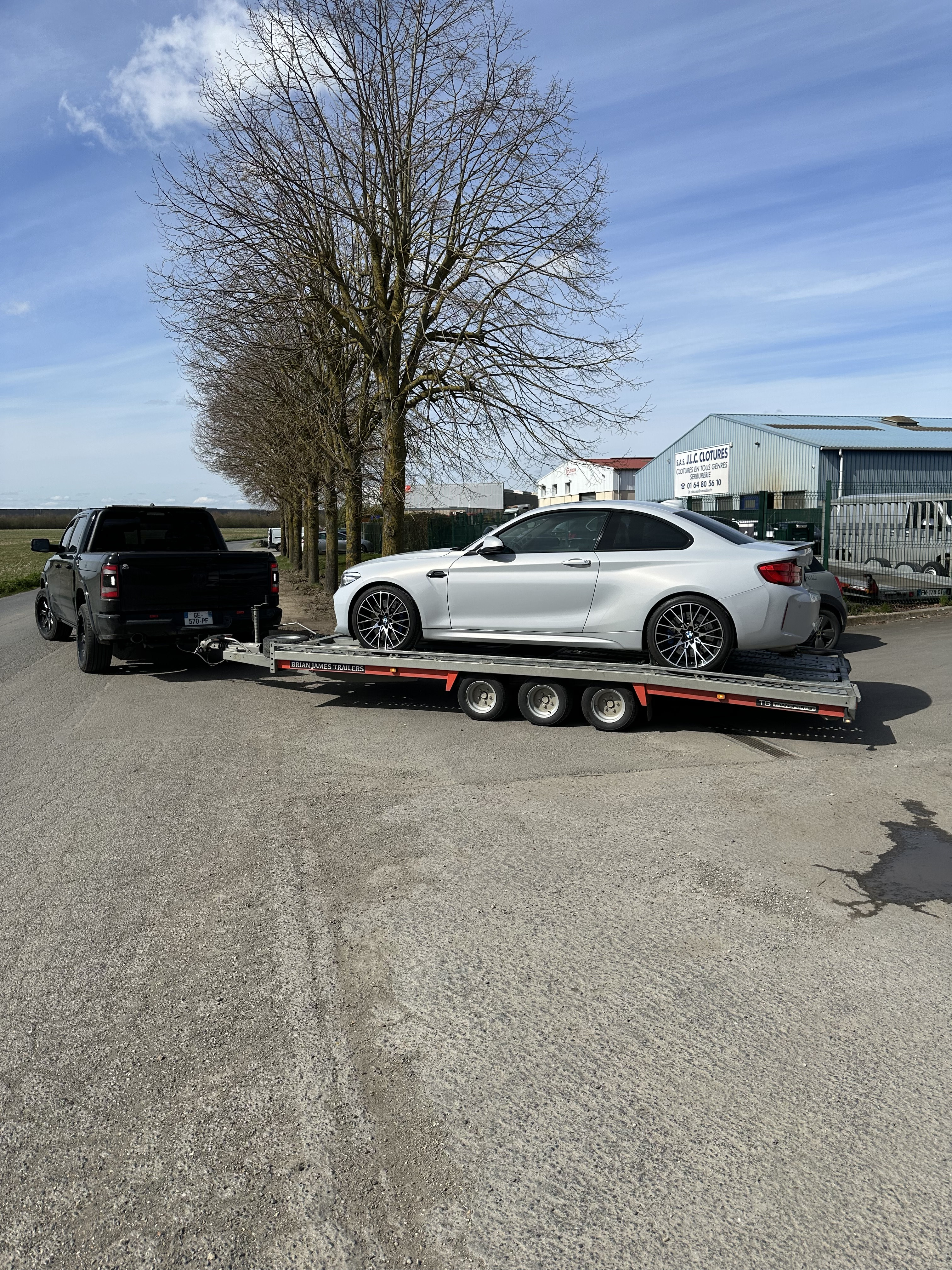

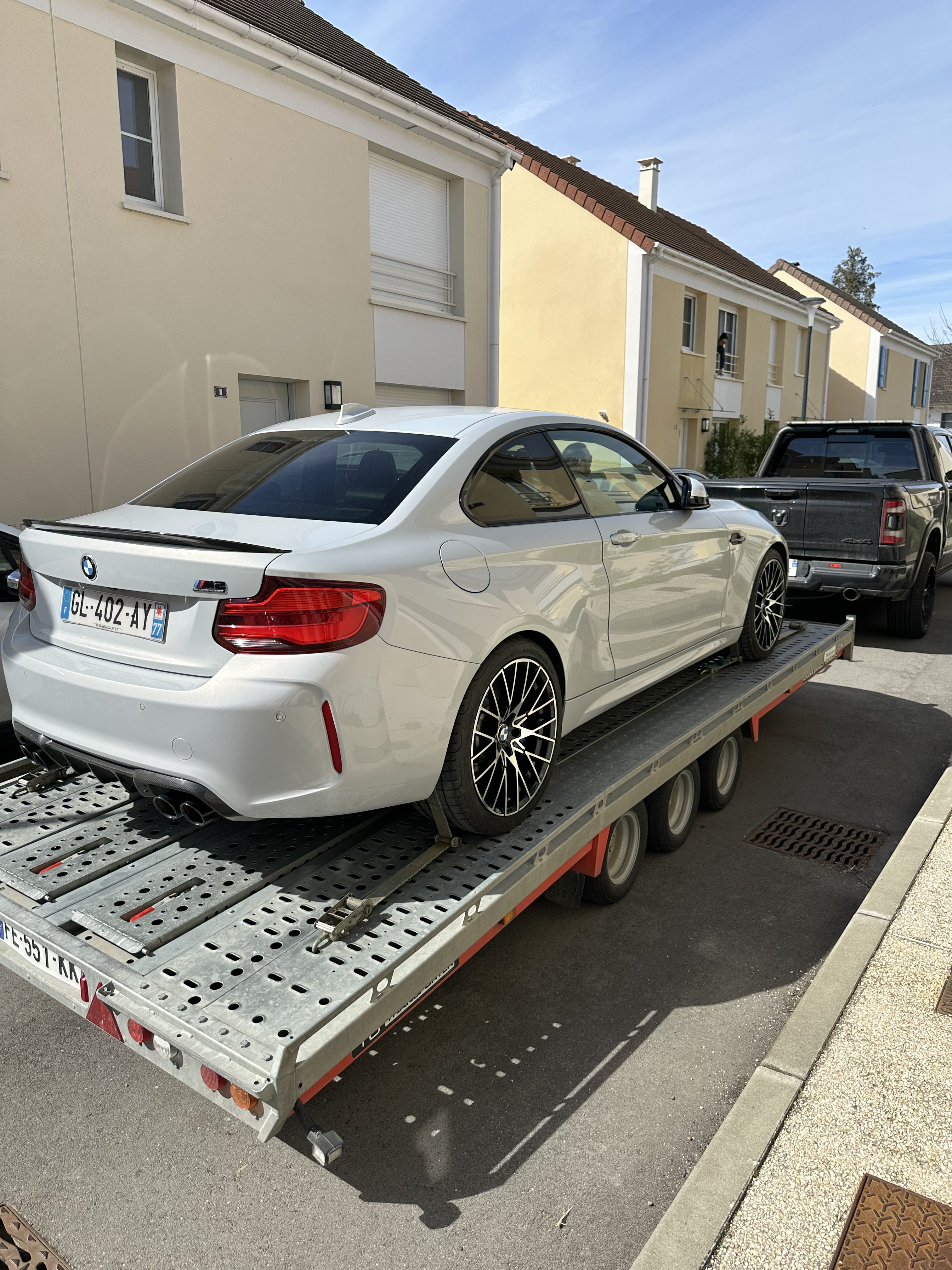

Elle est partie aujourd’hui
j’attends le verdict demain

obligé de la démarrer pour la sortir de mon garage et la redescendre du plateau.
boite auto pas de neutre sans la demarrer
