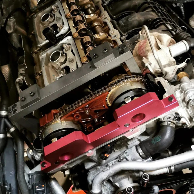

Si je ne me trompe pas, l'outil de calage spécifique ressemble à ceci, mais je laisse les spécialistes répondre :
Modifié par GuiOm
il y a 14 minutes, Dom77 a dit :
De ce que j’ai compris est que c’est un outil spécifique BMW, il n’y a que eux qui l’ont, Europe BMW Shop ne veut pas utiliser un autre outil, similaire pour être extrêmement précis sur le calage.
C’est ce qu’ils m’ont expliqué aujourd’hui en tout cas.
Extrêmement précis oui, je comprends, mais ce n'est pas au 1/10ème de mm, ce n'est pas de la chirurgie !
