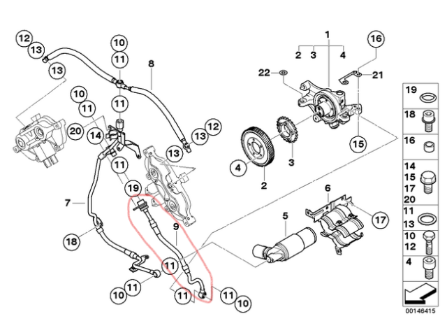

et la durite HP c’est quelle durites exactement? Elle devient poreuse c’est ça ?
La 9, elle se trouve dans le moteur, il faut donc déposer le carter pour y accéder (c'est pour ca que beaucoup la font en faisant les coussinets, mais ton auto étant peut borné et plutôt "jeune", elle doit encore être bonne mais a tester 1 fois par an)
Et ui devient poreuse ou fuyarde, c'est une flexible en caoutchouc recouvert d'un tressage acier qui baigne dans l'huile chaude.

Rassure toi un peu sur ta durite HP,
La mienne est de 2007 j'ai fait les coussinets mais la durite est d'origine, je la test chaque année avant la vidange et je suis toujours à 70 bars de pression ralenti.
Donc une 2009 devrait tenir encore un peu.
Pour la Durite c'est un petit boulot keu même, dépose du berceau, du carter, de la pompe HP et remontage contrôle du jeu de la pompe faut bien compter 8H de boulot et il te faut un pont et une traverse pour être à l'aise.

Sinon ma durite d'origine a tenu 147000km pour te donner une idée, ma voiture est de 2005.
