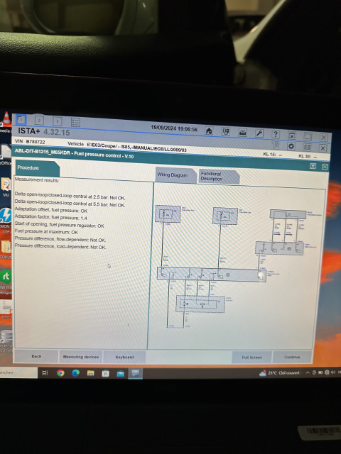

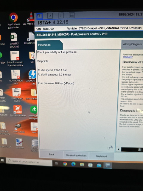

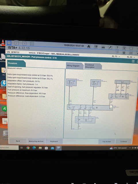

Bonjour à tous, après changement du filtre à essence, côté gauche de la voiture, je fais un test ISTA et pour la première fois ça fonctionne (le test)
Résultats, je vous joins les photos du PC, mais ça veut dire que la pompe est morte à moins qu’il y ait un peu d’espoir…
En faisant le test Ista, je me suis aperçu que j’ai une bougie de morte du coup je change les 10, j’avais prévu le coup je les avais déjà commandé en même tant que les bobines.
la question est :
Est-ce que le fait que j’ai, une bougie morte, puisse fausser le test? (je n’y crois pas trop…)
je n’ai pas fait d’essai route, parce que je ne veux pas rouler sur neuf cylindres.
Mais le test général de la voiture ne me sort pas le défaut pompe… IMG_6574.thumb.jpeg.6ba97e45a57ebf896f7d1738b50c7621.jpegIMG_6571.thumb.jpeg.3c05182c3d77d281a8ea3820db6e15b6.jpeg

Il y a 15 heures, Olivier M6 a dit :
Qu’est-ce que vous en pensez ?
Que les pompes ne sont pas ok comme écrit sur ton ista.
Après ca reste relatif, j'avais les 2 pompes pas ok donc pression non atteinte mais j'ai jamais eu de problème sur l'auto.
Ca reste une opération chiante mais facile a faire et peu couteuse si tu fais toi même.
il y a une heure, Babass a dit :
Oui j’ai déjà changé le filtre moi même, dommage que je n’ai pas réussi à faire le test avec Ista avant, je suis bon pour tout recommencer…
Au moins je connais la procédure !
Il y a 4 heures, Olivier M6 a dit :
Pas nécessairement les pompes aspirent par le filtre, donc imaginons il est dégouté, tes pompes n'arrivent pas a tenir la pression voulu a cause du filtre. U filtre neuf peut très bien suffire parfois.
Maintenant te reste le choix ou achat du bloc ou achat de 2 pompes ouverture du bloc, petite retouche et retour dans l'auto
