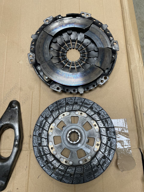

Demande avis pièce Changement embrayage M3 E36 3.0
Il y a 3 heures, Addict094 a dit :
Toujours le mot de la sympathie mon JP😂😂😂😂
humour , sympathie , et ...
Allé j’avance un petit peux, j’attends de voir avec les fournisseurs de la concession si j’ai des tarifs sympa sinon en fouinant partout en prenant tout en luk comme à l’origine volant moteur 383€ sur carter cash, kit embrayage disque, butée, mécanisme sur mecatechnic 278€ et je prendrais le reste des fournitures chez bmw 102€ avoir les joints. Avec la remise garage bmw m’annonçais pour le tout 2001€ TTC 😅
il y a une heure, Romain31 a dit :
Tu changes pas les internes du sélecteur de vitesse? avec le joint spy du sélecteur de vitesses aussi?
Il y a 2 heures, Addict094 a dit :
À démonter effectivement je vais suivre vos conseils on va le faire
Le verdict est tomber 😅 du coup je vais tout changer volant moteur y compris qui as 210000kms il n’est pas mort mais a y être…
Modifié par Romain31
Il y a 8 heures, Romain31 a dit :
Ça me rappel quelque chose 🤣
Ton mécanisme a pété seulement parce que le Vm n'a pas été changé en même temps. Le voilage d'origine du Vm à créé des points de chauffe sur le disque mobile du mécanisme . J'ai déjà connu ça.
Il y a 13 heures, julien m a dit :
Il me semble que j’etait tomber sur ton post effectivement avec le mécanisme éclater tout pareil 😂
