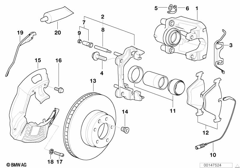

Par contre début juin j'ai eu un souci à la base anodin mais au final plus grave que prévu. J'ai lavé la voiture et je l'ai rentré au garage sans la rouler pendant 2 semaines, je la reprends et la les roues à l'avant se bloquent légèrement je me dis que çà va passer au final je fais 7/8km et là plus possible d'avancer, j'étais à un rassemblement du coup garé à l'arrache mais pas le choix, je la laisse refroidir 1h30 et le souci disparaît mais reviens à nouveau 3/4km après, je la rentre au garage et je vois par la suite en démontant les étriers et disques ce que j'ai fais avec un ami qui s'y connaît un peu, résultat on ne sait pas d'où vient le problème, ce n'est pas les plaquettes qui ont collé au disque que je pensais au début, l'étrier a été très difficile a retiré, çà ne provient pas des coulisseaux non plus ni des flexibles... Peut être un souci du bloc hydraulique, les étriers sont pas parfaits mais est ce que changer les étriers et disques vont changer la donne je n'ai pas l'impression.
Mon souci c'est qu'à l'heure actuelle elle ne peut même pas bouger d'un centimètre.
Bref je ne sais pas si une panne semblable vous ait arrivé, je suis preneur de certains conseils.
Peut être étriers grippés ça arrive sur les vieilles autos refaire les étriers avec le kit de réparation ?
Le bloc hydraulique j’ai pas d’avis ..
La personne qui a travaillé dessus hier n'a pas su si ce sont les étriers qui sont usés, y a des doutes puis bon c'est tellement collé que le disque risque de cassé, donc changer disques plus étriers faut être sûr car c'est un billet de 1.500€.
Le bloc hydraulique c'est une supposition aussi est-ce que c'est pas lié à ma batterie qui est très faible, bref je ne connais pas assez la mécanique je me fis malheureusement aux avis.
Forte chance d'un etrier grippé
un kit joint, du ldf, une purge, un peu d'huile de coude et c'est réglé
à ouvrir le circuit frein fait les 4 etriers et tu n'y penseras plus
Modifié par aramis
ref 11 pour tes avants et arrieres
C'est ce que je pensais et ce que j'aurais aimé mais les 2 étriers avants en même temps c'est louche ?
L'ami en a démonté un on a fait la purge on l'a remis il a re bloqué automatiquement après 3 appuis sur la pédale de frein.
piston ok? coulisse bien?
Il y a 9 heures, aramis a dit :
Oui nickel, coulisseaux et flexibles bons, on a fait la purge aussi...
La seule chose qui est définitivement hors d'usage c'est ma batterie mais est ce que ça mettrais en défaut le bloc ABS je ne pense pas.
Voici le compte rendu de mon ami :
"J’ai sortie l’étrier, pour vérifier les coulisseau (RAS), les pistons étaient bloqués, je les ais débloqués en ouvrant la purge, dès qu’on freinait ça se bloquait, j’ai défait les flexibles de freins (RAS), j’ai débranché les tuyaux du maître cylindre, pour vérifier qu’il relâcher bien la pression, ça semblait correct!
Donc je suppose un problème sur le bloc hydraulique ABS! "
