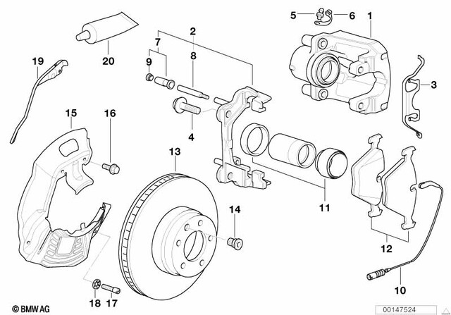

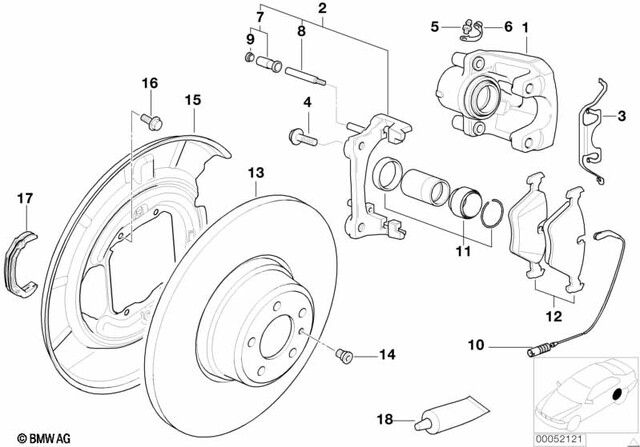

Voici le compte rendu de mon ami :

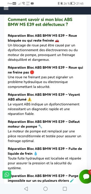

"J’ai sortie l’étrier, pour vérifier les coulisseau (RAS), les pistons étaient bloqués, je les ais débloqués en ouvrant la purge, dès qu’on freinait ça se bloquait, j’ai défait les flexibles de freins (RAS), j’ai débranché les tuyaux du maître cylindre, pour vérifier qu’il relâcher bien la pression, ça semblait correct!
Donc je suppose un problème sur le bloc hydraulique ABS! "
Tu penses que ça vient de l’ABS ?
C’est pas juste un problème de pistons grippés ? Un bon nettoyage et un kit de reparation, ça coûte pas grand choses et si c’est ça t’es sauvé…

Test sur chandelle sans rouler, vire les pneus arr.
Ca le fait sur les 4, les 2 arr, un seul ?
Ensuite si c'est vraiment le bloc ABS tu as des boites qui les refont tu devrais t'en sortir pour 5-600€ je pense.
Si le lien c'est le lavage regarde si pas de trace suspect au niveau du bloc.

Alors c'est seulement les 2 roues avant, je n'ai pas la possibilité de la mettre sur pont mais quand elle a été mise sur un cric j'ai regardé de partout et aussi par terre sachant que j'ai du carrelage blanc donc j'aurais pu voir des traces mais je ne vois rien après je n'ai pas la possibilité de la bouger ne serait-ce qu'un centimètre, çà fait comme un blocage de volant avant de le déverrouiller avec la clé.
Après tous les tests et la purge en remettant l'étrier il a bloque au bout de 3 coups de pédales pour amorcer.
