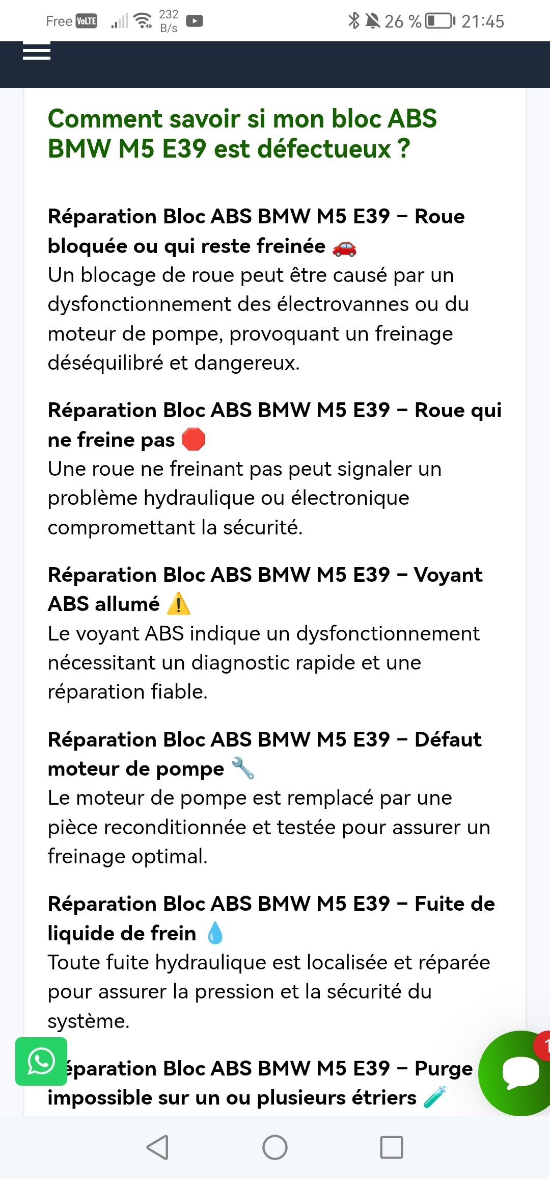

Pour ce qui est de la M5, c'est possible pour le bloc ABS ou je ne sais quoi d'autre... je vais devoir la récupérer...
Peut être appeler une boite comme diag-engine en explicant Les symptomes, ca peut correspondre...
Il y a 9 heures, CORT45 a dit :
Comme depuis le début quand on a découvert que ce n'était pas les étriers le verdict était le bloc ABS, çà correspond par rapport à la roue qui reste freinée en l'occurrence moi ce sont les 2 roues avant qui sont bloquées.
Après un mois chez le garagiste, il n'est pas sur et ne veut pas prendre la responsabilité il pense au bloc ABS donc je vais devoir l'amener ailleurs en espérant trouver la panne qui a l'air pourtant simple au départ, immobilisation de 3 mois, je suis énormément déçu, j'en ai pas vraiment profité depuis 1 an et demi...
