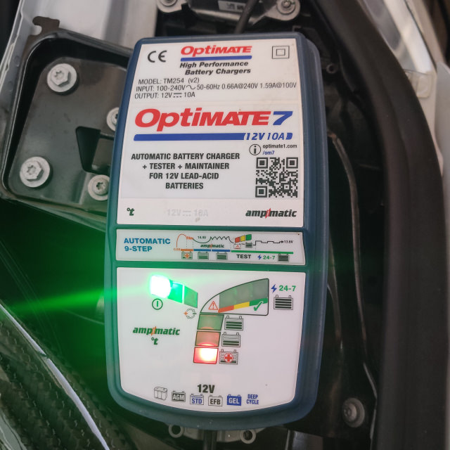

Le mainteneur est un optimate 6 ou 7 selon où je gare ma voiture dans le garage.
Je le branche au niveau du capot sur la borne prévu à cet effet.

Ce qui est étonnant c est que le chargeur m'indique une batterie en bon état...

Je viens de tester la batterie a 12.6v (moteur éteint)
J ai juste mis le contact (avec veilleuse d allumée), au bout de 10 min, 8 volts sur la batterie...
J ai même pas essayé de démarrer.
celui-ci il est auto oui, surtout pour la partie "0v" mais la toi elle se vide très vite, donc elle est sans doute cuite, c'est quoi comme techno de batterie ?une AGM ?
Je confirme sur celui-là, tu peux rien faire de plus…. Auto uniquement
