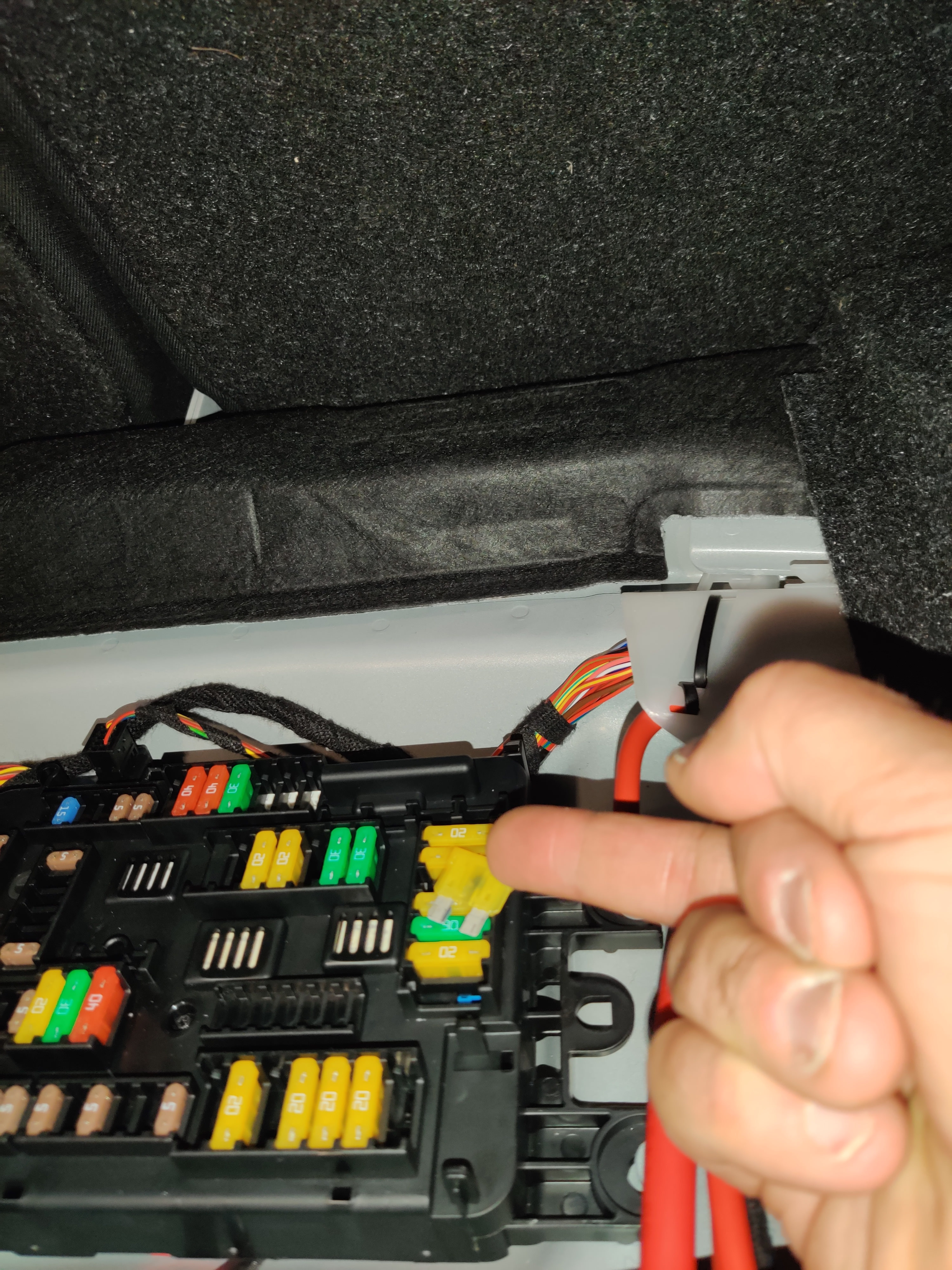

J'ai grillé le fusible de la prise allume cigare du coffre, quelqu un saurait me dire qu'elle est son numéro ???
Merci les gars !!!
C est le 162...

Comment tu as fait cette boulette ?
et l installation tu as procédé comme ?
J'ai branché ma batterie de secours sur la prise allume cigare au lieu de la mettre directement sur les bornes +/-, sans me dire que vue que la vieille batterie était morte un fort courant allé passer et fumer mon fusible...
Bref, après avoir violé le fusible de 20A, j'ai mis la batterie de secours directement sur les borne coté moteur, tout s'est bien passé.
J'ai quand même bien flippé quand je me suis retrouvé avec la borne + dans les main, car si elle touchait la carrosserie.... c était la fin, et aucun fusible pour me sauver du BBQ.
Ensuite Bimmerlink pour l'enregistrement, comme une lettre à la poste !
