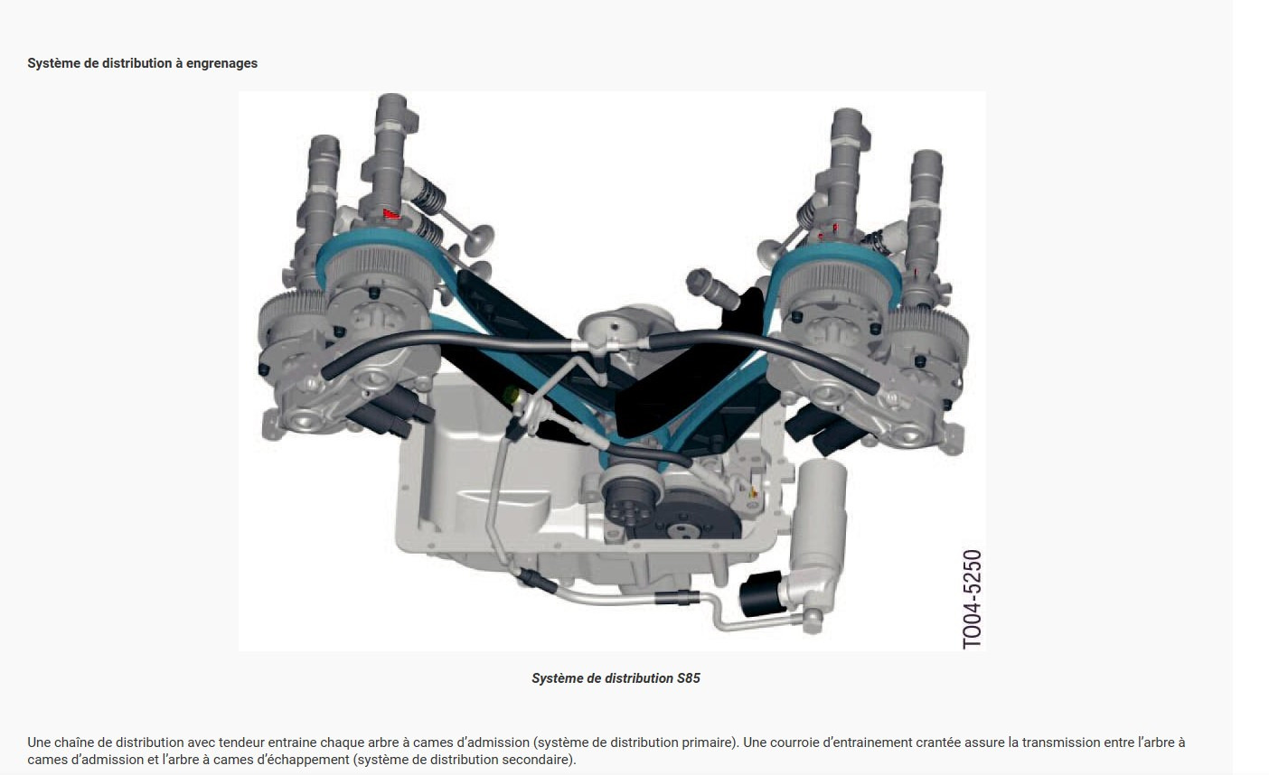

Bonsoir à tous , je trouve le bruit des vanos au niveau des capots noir assez désagréable surtout capot ouvert (bruit de diesel)  ,dommage pour un V10 ! heureusement que l'échappement compense , les 90 bars sont bien là et elle fonctionnement bien ,aucun défault à la valise ,les 4  electrovanes sont neuf , tuyau HP neuf + les autres  , révision complète et plusieurs  purges des vanos ont été  faites , est -ce dù à une usure des engrenages ou bruit de chaine d'entrainement selon vous ,? la voiture à 170 000 kilomètres , coussinets de bielles remplacés , courroies, tendeurs ,poulies , tout vient d'être remplacé.et révisé merci pour vos réponses , avez vous pour certains constater ce désagrément ,merci .

Tu remplaces tes engrenages de vanos , pose des phases 2 et tu n'auras plus de bruit , ce sont les 2 gros engrenages au bout des cames , je ne connais pas le terme exact
comment_1171949
C'est bien ce que je pensais , merci , on vas attendre, à 1000 euros l'engrenage  X 4 ! merci à vous  pour ces infos , bonne journée .

Le pignon seul coute 340€ : https://www.hubauer-shop.de/fr/advanced_search_result.php?categories_id=0&keywords=11+36+7+838+018&inc_subcat=1
Pourquoi parles du de 1 000€ ?
Sinon oui, ça claque à froid comme un diesel mais ensuite plus trop, en tout cas, c'est le cas sur la mienne qui a 250 000km (vanos stock).
Ensuite une bonne purge vanos peut pas mal aider (les bulles d'air sont violemment bruyantes dans le système) mais c'est apparemment déjà fait !

Merci pour ton expérience , je pensais qu'il fallait les changer par couple , mais bon ce n'est pas grave en soi , le moteur tourne bien avec les bonnes pressions  et le plaisir est là , suite des opérations plus tard; embrayage ,volant moteur , révision boite SMG .
