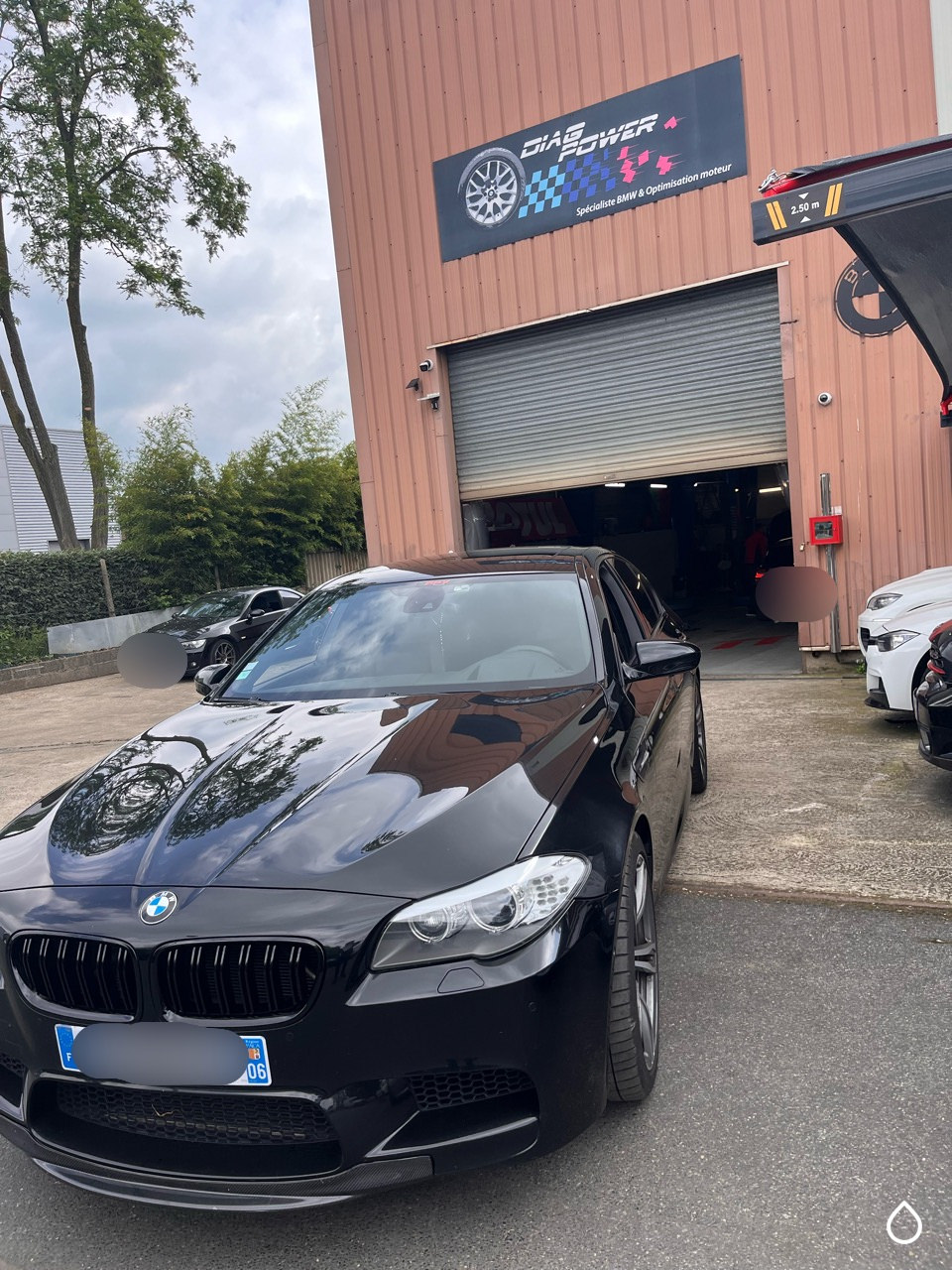

Et révision + changement plaquettes de freins arrière chez DiagPower.
Je recommande, très pro et tarif correct.

La mienne aussi avait fait sa révision annuelle chez DiagPower, et comme toi je recommande.
De mémoire j'avais payé 239€ la vidange en motul 5W40 + changement du filtre.
Facture + tampon et le gros avantage c'est qu'ils sont agréés BMW donc avec la traçabilité qui va avec :)
Bonne route, il n'y a plus qu'à faire morfler tes nouveaux pneus

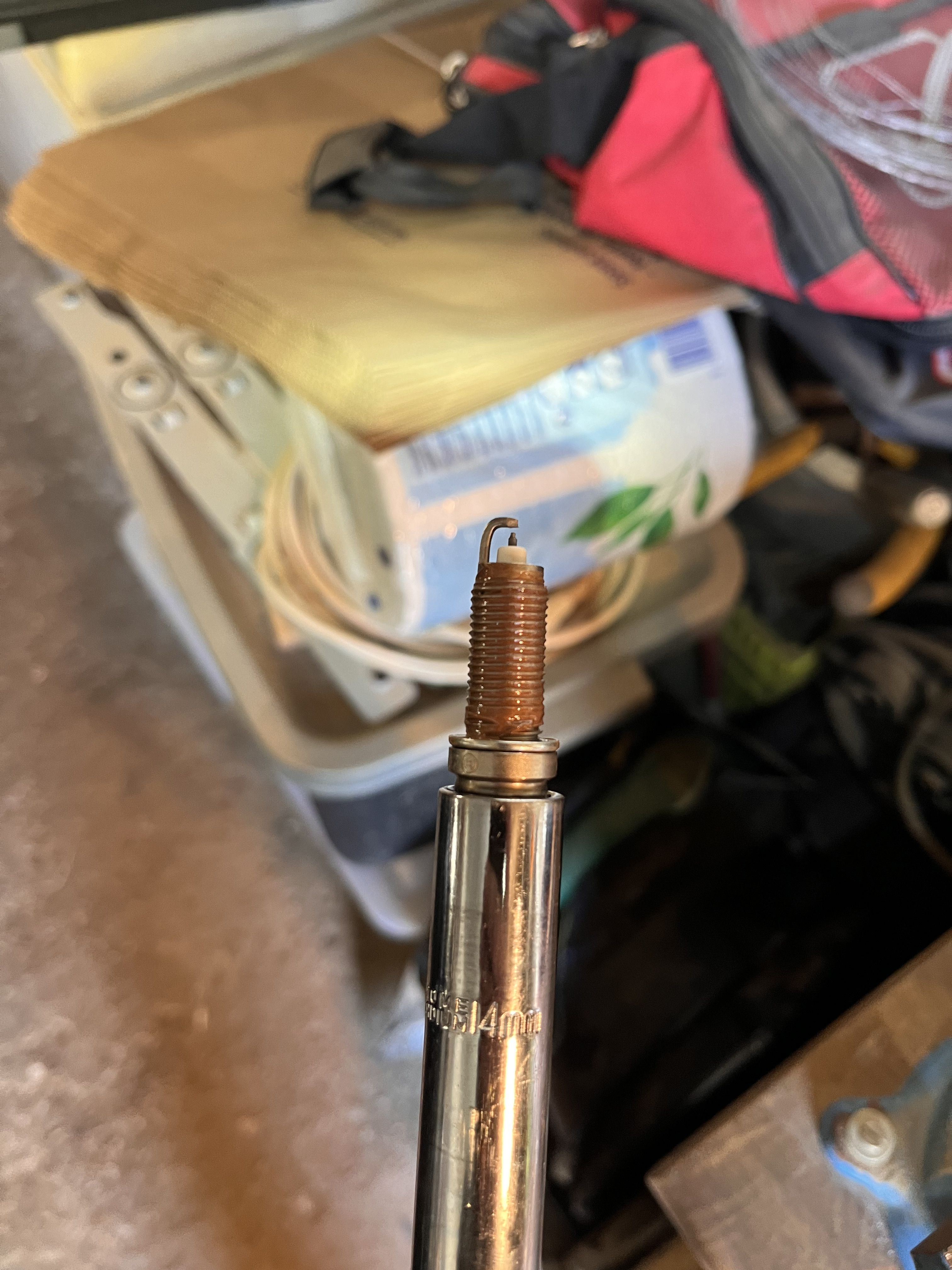

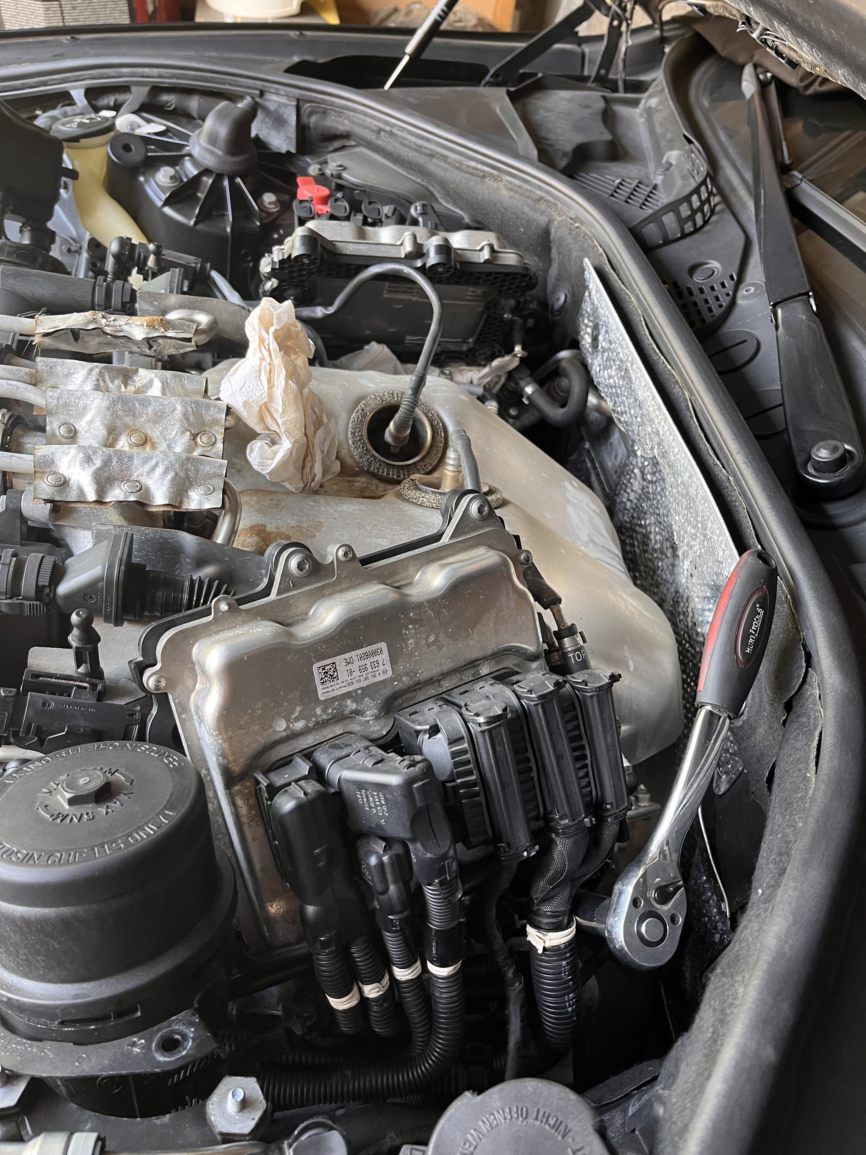

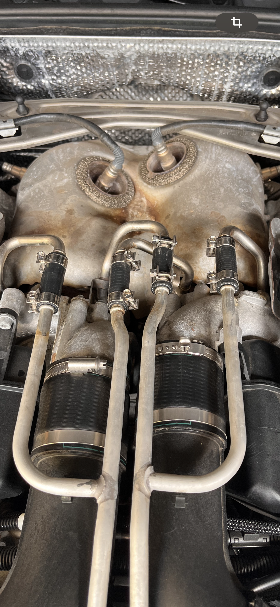

Bonjour à tous
Petite mise à jour.
Changements des bougies d’allumages et des durites (x4). IMG_2141.thumb.jpeg.946c9526d7ea2008798077f0d06d6a3b.jpegIMG_2140.thumb.jpeg.70ff06539a20389b3ee7a4c44cbe5467.jpegIMG_2145.thumb.png.a6a814e8243caa870b44281679c30ac5.pngIMG_2139.thumb.jpeg.312f2c29a3f727699a8a9a043c0dbe4c.jpeg
top 👍
Pas trop galère les bougies du fond ? Pourquoi as tu changé les durites ? Cela fait partie du plan de maintenance ou c’est en préventif ?

Salut
Pas évident pour les bougies du fond car il faut déplacer les calculateurs pour faire passer la clé à bougie, mais faisable quand même. Ça valait le coup de le faire chier quand on voit le tarif chez bmw du changement des bougies.
J’ai changé les 4 durites en préventif, j’ai vu que au USA y en a qui ont les durites qui deviennent poreuses et que le liquide de refroidissement qui y passe finit par couler sur le haut du moteur.

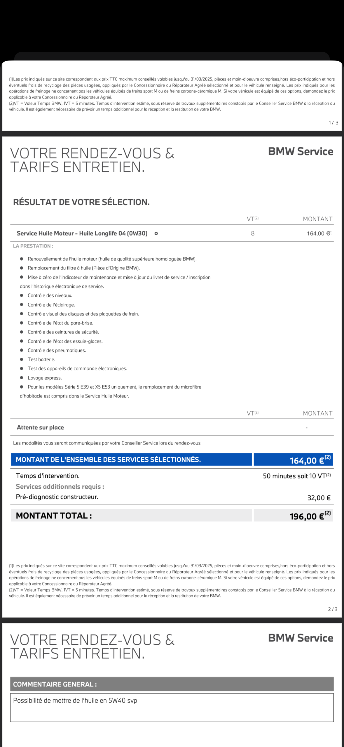

Bonjour à tous,
Un peu de nouvelle, petite révision effectuée chez BMW -200€ c’est plutôt cool.
Sinon tout va bien, je prends toujours autant de plaisir à son volant.
200 euros la révision ? ça me parait vraiment pas cher. C'était quoi le programme ?
Ils ont juste dit bonjour à ce prix là je pense🤷‍♂️
Non seulement, ils m’ont dit bonjour, mais j’ai eu le droit à café, croissants et lavage de la voiture à la fin avec bien sûr la vidéo du technicien qui fait le tour.
Non seulement, ils m’ont dit bonjour, mais j’ai eu le droit à café, croissants et lavage de la voiture à la fin avec bien sûr la vidéo du technicien qui fait le tour. IMG_4897.png
Tu m'étonnes que c'était pas cher. Ils t'ont mis de la 0W30.. c'est pas au moins de la 5W40 sur ces moteurs ? Et de l'huile un peu spéciale ? @KOOMICHRIS
Car là ils t'ont mis la même huile qu'une 118i.
il y a 8 minutes, Slysio a dit :
Comme tu peux le voir, en commentaire j’ai demandé à mettre de la 5W40.
Ils m’ont dit qui pouvaient mettre de la 5W30 au lieu de la 0W30.
Donc 5W30 qui a été mis, même si j’aurai préféré de la 5W40.
Après ils ont respecté les normes constructeurs, ils ont pas installés un filtre à huile de 520i lol donc l’huile ça doit être pareil.

C’est 5w30 de hélix ultra professionnal de mémoire que bmw met dans le S63
Je suis vraiment surpris du prix…y’a 130 balles d.huile sur la dernière révision que j’ai faite de la f10 a 43800kms et avec bougies pont liquide de frein en plus de la vidange c’était plus de 1400 euros de facture.
Bon affaire du coup s'ils n'ont pas mis n'importe quel 5W30. Surtout qu'il y a un peu d'huile dans ces moteurs là.
