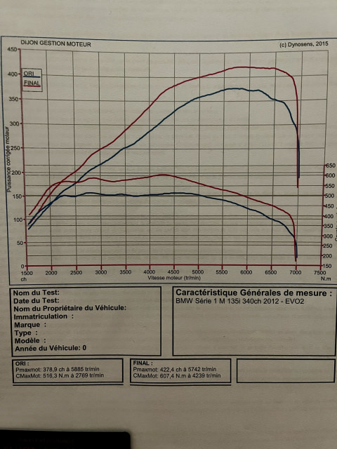

Je valide le fait que manifestement le DME joue principalement sur l'avance à l'allumage assez étonnamment.
Je suis particulièrement preneur du mode op pour sortir les wastegate facilement 😇.
Tu peux voir sur ma courbe que sans en faire une S2000 (c'est tellement bon) on arrive encore à avoir la puissance à plus de 5700 tr/min. On est bien sur pas sur une GT3 mais c'est super plaisant.
Dommage faudrait que j'ai la table de boost pour bien faire.

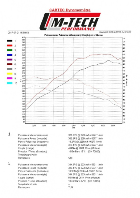

Voici pour M235i, le pic de puissance était un artéfact du banc, la Pmax stock était à 310cv environ.
Là c’est la courbe origine vs Wagner EVO1 compétition et catasport Wagner 200 cellules. Ensuite j’avais fait monter un EVO2 plus gros encore et on verra que pour le lag il y a la théorie et la pratique. Le débit est un paramètre important a surveiller aussi.
Voir mon topic où j’en parle page 3 et 4 avec l’EVO2.
