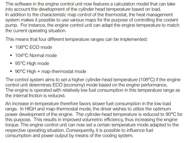

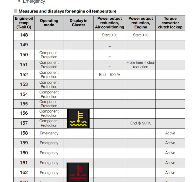

Pour la température d'eau elle est disponible via un menu caché ....mais il faut faire la manipulation chaque démarrage
Contrairement à nos croyances plus tu lui rentres dans le lard au N54 plus la température d'eau diminue.....merci la pompe a eau électrique.
Tu roules cool la température eau est à 108 et tu roules à donf elle descend à 90 degrés
La température d'huile est plus élevée qu'un atmosphérique (je n'ai jamais dépassé 135 degrés en montant des col Alpins pieds dedans). BMW considère que jusqu'à 148 degrés rien de bien alarmant (cf pièce jointe). Mon pote connaisseur me dit que cela serait néanmoins une très mauvaise idée de passer à 10W60 sur ce type de moteur. La 5/30 ou 5W40 étant idéale.
La phase de démarrage et les petits roulages étant bien plus destructeurs que les phases de haut régime sur le N54.....une 10W60 serait mauvaise de part la conception du moteur (il y a des thèses sur les coussinets qui font 50 pages et un moteur qui tourne à 7000 tr/min max n'a pas du tout la même contraintes qu'un autre qui tourne à 8500 tr/min)
je ne vous apprend rien en disant qu'une M3 atmosphérique peut avoir ses coussinets détruit à 80000 km si elle effectue de petits trajets et démarrages fréquents alors qu'une autre à 200000 km sur autoroute sera en bien meilleur santé !
