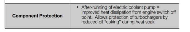

La température en sortie de turbo est importante et les paliers (enfin ce qui est autour de l'hélice) cela monte en température d'une façon incroyable. Après 1 minute de roulage tu ne met plus la main dessus sans te bruler ! En conduite sportive cela doit dépasser 300 degrés....d'ou la pompe a eau du N54 qui continue de tourner après avoir coupé le moteur et refroidir le turbo (pour éviter que l'huile ne crame sur les paliers) cf pièce jointe

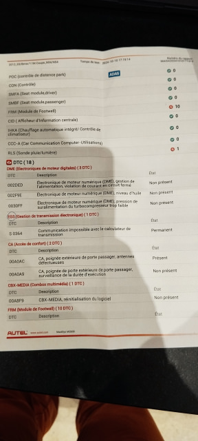

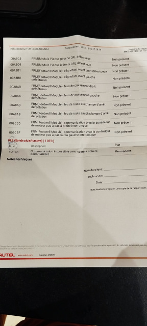

Bonsoir a tous,
Je viens de récupérer ma belle du carrossier avec un PC/capot/ailes tout neuf! 😍😍😍😍😍
Le carrossier aussi garagiste a passé l'auto a la valise.
Voilà ce qu'il en ressort.
Ce qui m'embête c'est la partie "gestion de transmission", j'ai peur que ça vienne de la boîte courte...
Vous en pensez quoi?
La valise Autel (j'en ai une) sort parfois des défauts parce qu'elle ne trouve pas le calculateur, il se peut qu'elle cherchais le calculateur pour une dkg et comme tu es en manuelle elle t'affiche un défaut.
Par exemple, sur ma 1M, elle ne me trouve pas les porte arrières que je n'ai pas, idem sur la eos d'un pote.
c'est une valise qui est pas mal pour débuter, mais si tu veut aller loin ça reste limité.
@vreu a tout à fait raison, je n'accorde qu'une confiance minime aux valises électroniques multimarques.

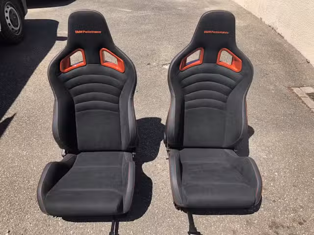

Je suis en train de voir pour passer commande de sièges chez AMX PERFORMANCE.
Quelqu'un pourrait me dire s'il est déjà passé par eux et que c'est une boîte sérieuse (vu le prix...)?
Merci
Je suis passer par eux, et j'en suis pleinement satisfait. Sache juste qu'ils ont beaucoup de travail et que le délai est très long (commande en octobre, livraison en juin), je n'ai eu à verser un acompte (500€) que lorsqu'ils ont commencer à faire les sièges et non tout de suite à la commande, et le reste à la livraison.
Je n'ai pas eu de défaut ou d'autre voyant, parce qu'ils installent le capteur de présence dans le siège passager (pratique).
Il ressort quant même un défaut sur ISTA, car le diag ne trouve pas les moteurs des sièges électrique (rien de pénalisant.)
Modifié par vreu
Merci de ton retour 👍👍👍
La vache le délai est vraiment long!
Le délai est long, mais la qualité prends du temps, et je ne suis vraiment pas déçu ;)

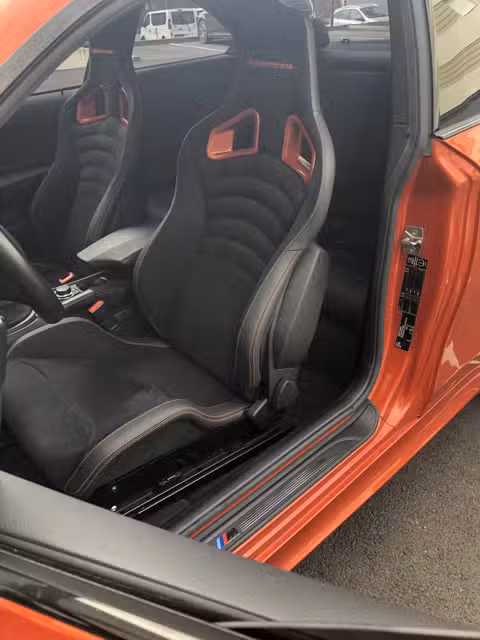

C'est bien compréhensible. Tu as pris des recaro CS sur mesure? Si oui tu n'es pas assis trop haut?
Merci
Oui ce sont des CS. Je mesure 171cm, il m'a demander ma taille et a réglé la position de hauteur sur le siège. La hauteur est bonne pour moi.
IMG_3293.HEIC
IMG_3382.HEIC
Modifié par vreu
il y a 25 minutes, vreu a dit :
IMG_3382.HEIC 1.24 Mo · 1 téléchargement IMG_3293.HEIC 3.27 Mo · 0 téléchargement
C'est vraiment beau oui.
J'ai longtemps hésité mais vu le prix et mon usage ce sera des pole position ABE car ayant teste les CS je suis encore trop haut (je mesure 186cm) et surtout pas suffisamment de maintien latéral. Mais pour un usage route et/ou le look c'est sûr que des CS c'est le top.
