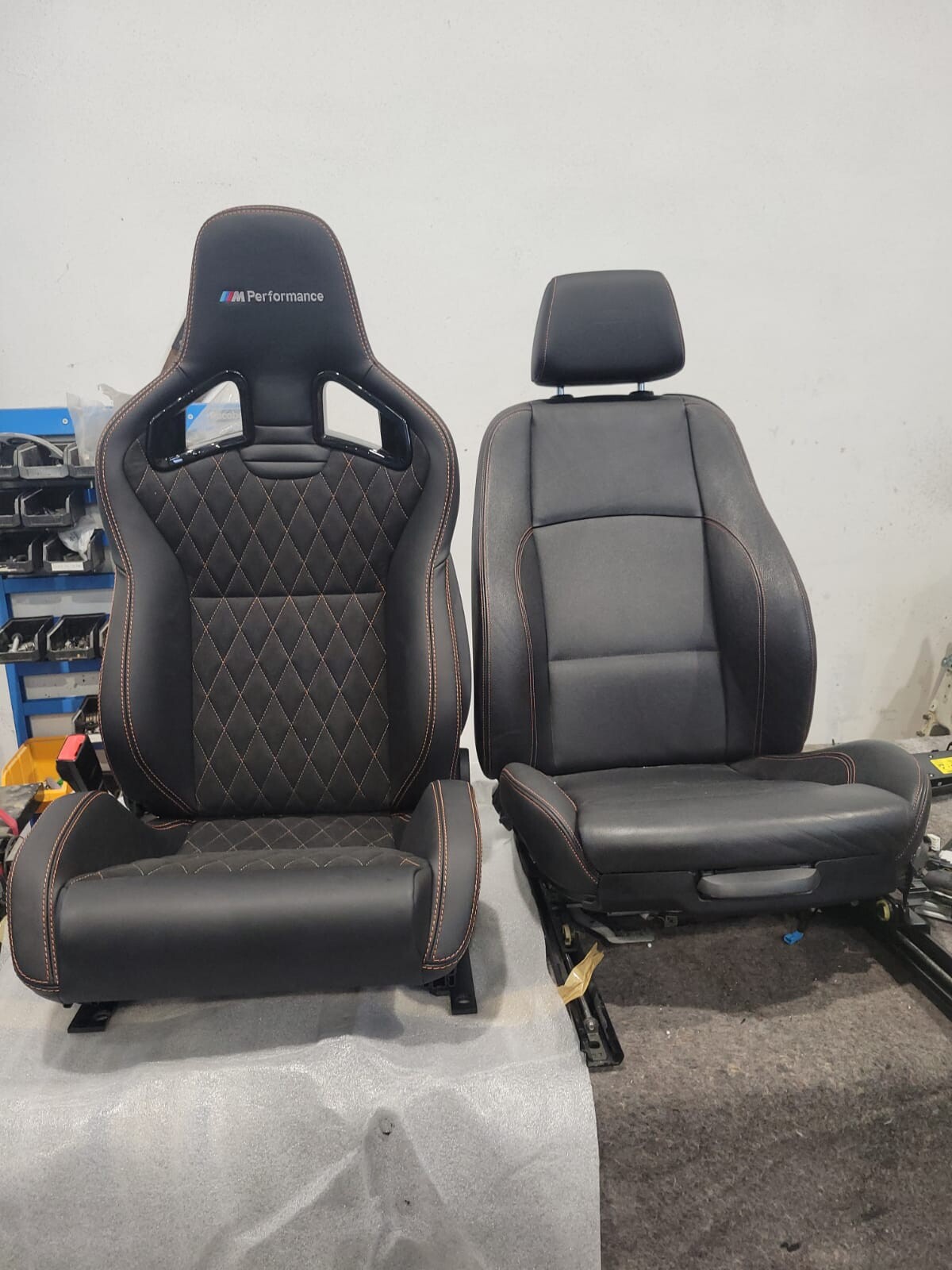

Sièges reçus hier !
Montage prévu début mars🙏🙏🙏🙏
Je posterai des photos, trop hâte !

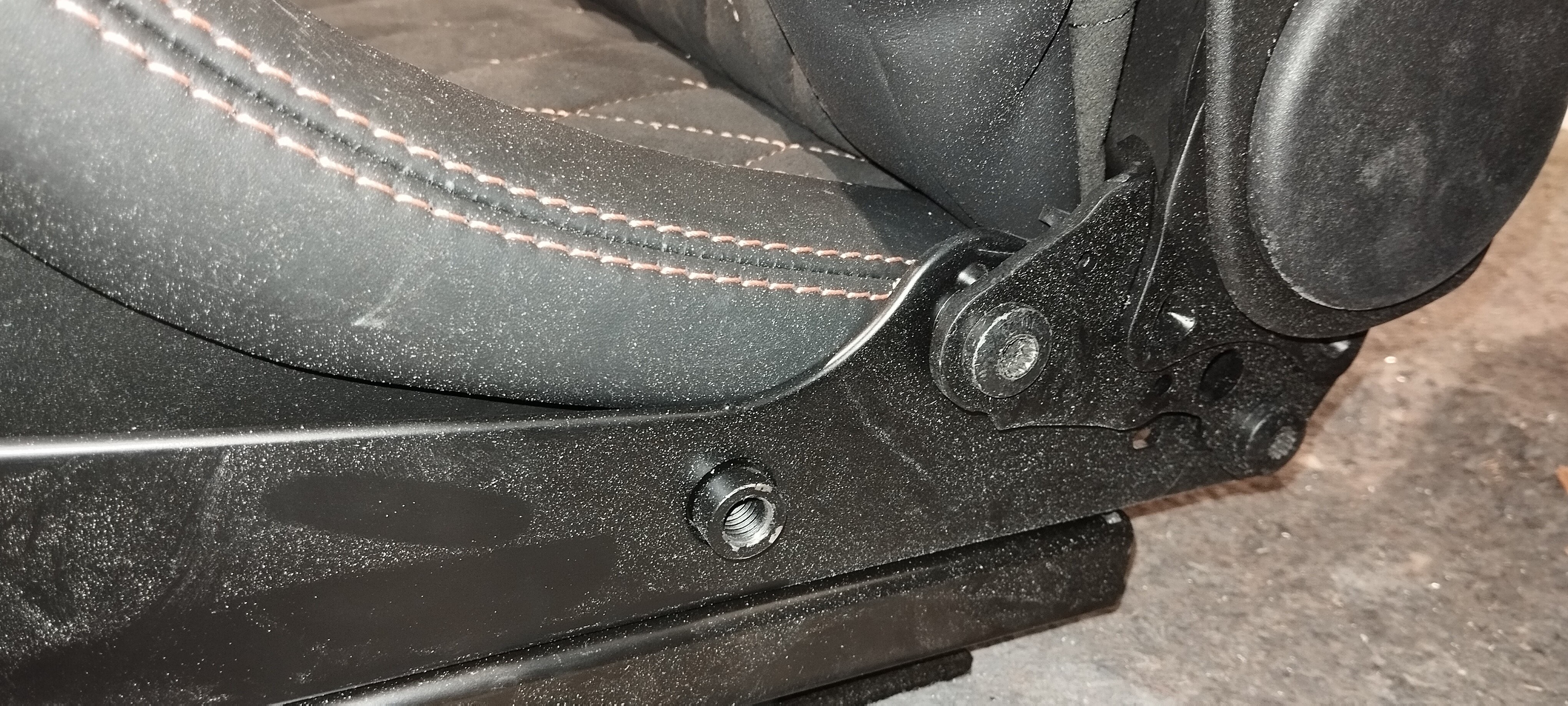

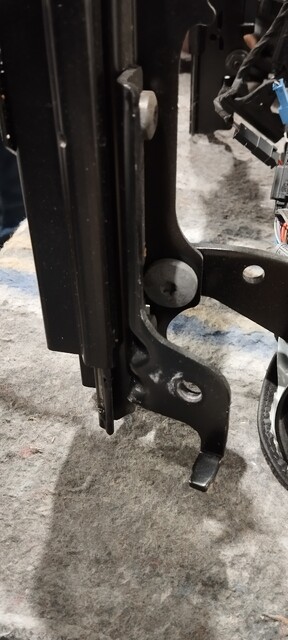

Le garage n'y arrive pas avec les connectiques et la ceinture...
Il faut poser le système de ceinture d'origine sur le baquet, pas de soucis il y a un trou pour visser mais pas possible de fixer le support de la photo 2 (qui permet au support de ceinture de 'e pas bouger), il n'y a pas de trou dans la "glissière".
Et impossible de connecter le baquet les fiches ne correspondent pas.

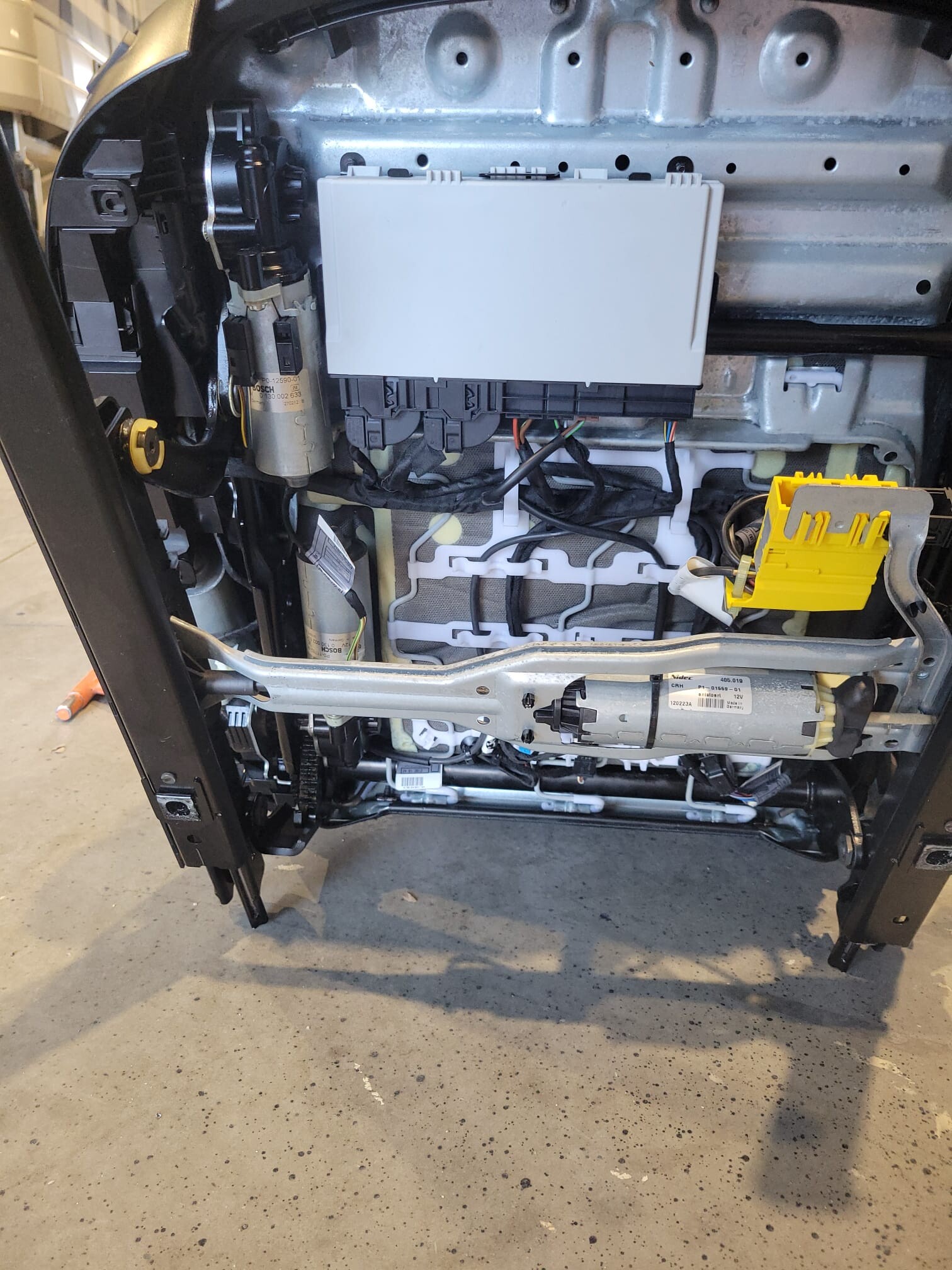

le boîtier noir a la 46ieme seconde est introuvable sur le baquet, et le câble a 1 mn 16 aussi...
Ce serait peut-être le boitier gris qui serait a transférer en son entier...
Boîtier gris doit gérer tout les fonctions électrique de ton sieges (original)si tu récupère quelques choses c’est le boîtier jaune.Sur tes recaro tu à quoi comme option ?
Le siège d'origine est électrique, chauffant et a mémoire.
Je n'ai besoin de ne garder que le chauffage (et l'airbag 😁).
Je n'ai pas reçu les même glissière que toi, alors je ne pourrais pas te dire pour les ceintures
(J'ai les même glissières que sur les sièges bmw performance)
Pour le branchement, tu doit reprendre le boitier gris en entier, tu ne brancheras juste pas les connectiques que tu n'aura pas repris (celle des moteurs du siège). Perso j'ai racheter le câblage pour ne pas avoir à démonter les sièges d'origine et supprimé les fils que je n'utilisait pas.

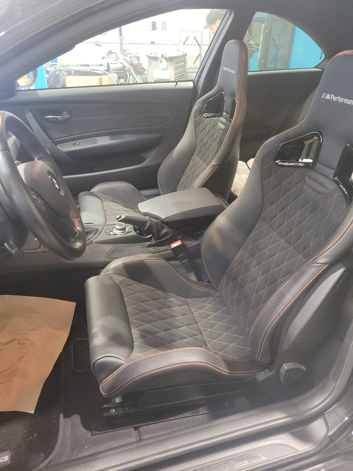

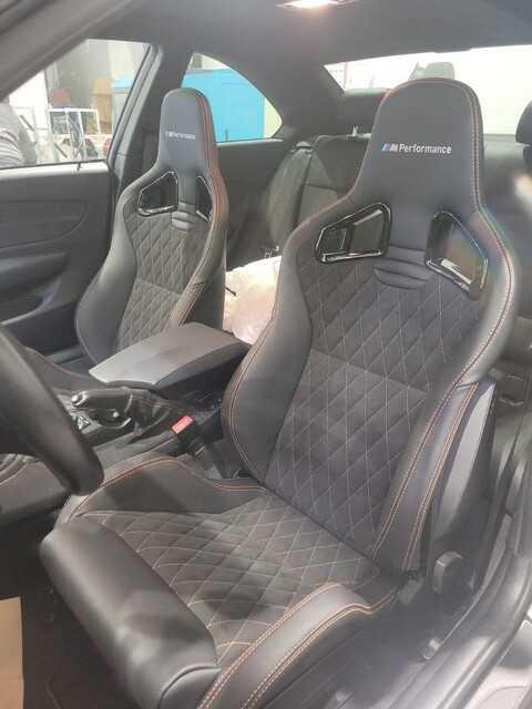

Libéré, délivré...
Récupération ce soir, trop hâte!
superbe!! c'est vraiment une valeur sûre ces Recaro!
