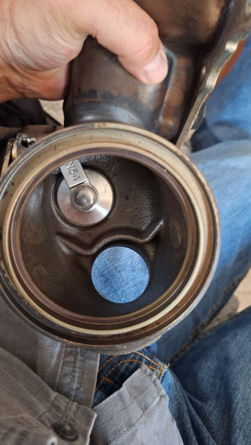

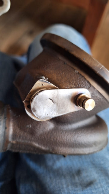

Voilà des Waste Gate de N54T ....démontées du turbo....(pour ceux qui disent que c'est impossible)
Sur la première photo vous voyez le levier avec la rotule de commande (par dépression)
Sur la deuxième photo (en bas) une petite soupape (vous voyez N54 inscrit en petit) qui va s'ouvrir ou se fermer. En général elle est fermée brièvement pour s'ouvrir rapidement ensuite. Comme le Turbo du N54 est à ailette fixe (au moins on risque pas de bloquer ou de gripper la géométrie variable car cela arrive parfois) la pression est régulée en ouvrant plus ou moins cette soupape par dépression.
Quand on manœuvre le levier et l'ensemble en général il y a à froid un très léger jeu  normal car cet ensemble monte à plusieurs centaines de degré et il se dilate (d'où le jeu à froid).
Quand vous accélérez la soupape est totalement fermée et plaquée sur sa base mais elle va s'ouvrir rapidement pour réguler la pression du turbo.
Parfois vous entendez le fameux bruit waste gate Rattle Noise qui peut provenir de la vibration de la soupape qui tape sur sa base à une certaine fréquence . Il est en général sans conséquence et vous pouvez continuer à rouler pendant longtemps longtemps.
Certaines applications (MHD) ont une fonction 'Rattle Noise " bref pour éliminer le bruit pour ceux que cela gène. Son principe est simple : on va l'ouvrir de quelques % pour que la soupape ne tape plus sur sa base. Inconvénient : Un turbo lag très légèrement augmenté.
Voilà le turbo du N54 est hyper simple (pas de géométrie variable qui se grippe ou défaillante, une commande pneumatique et pas électrique). Bref c'est le genre de turbo que l'on monterait volontiers dans un 4*4 destiné à faire le tour du monde !
Si le turbo de votre vieux turbo Diesel de 406 HDI ne vous inquiète pas alors celui du N54 ne doit pas vous inquiéter (si vous restez dans les limites de l'Airflow Chart).
