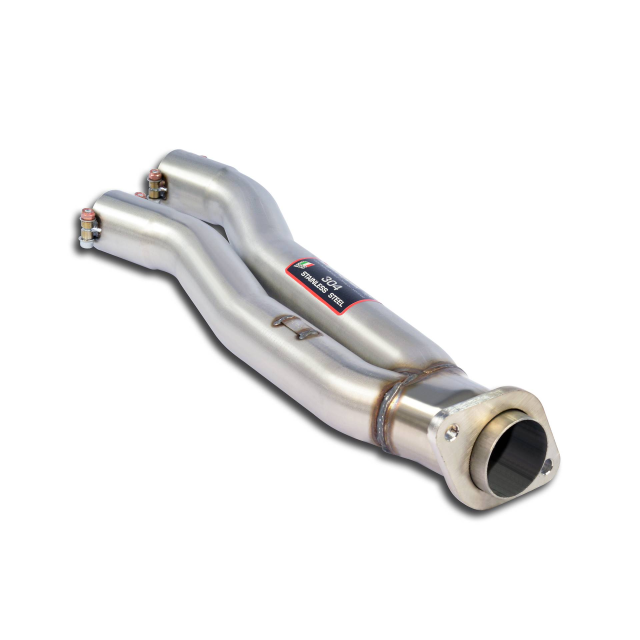

image.thumb.png.4cf4dc07fa170e5ddcd884abe3581c1d.pngc'est ce que je vais avoir, je pense que la découpe est nécessaire, mais peut être que je me trompe.
attention ce système de serrage que d'un coté(pas collier circulaire) c'est un peu de la merde ca crée souvent des fuites... c'est le seul dowside de SS pour moi
Ok Koomichris, je vais demander s'ils peuvent rajouter un collier par côté 👍👍👍
Celui à qui j’ai acheté ma ligne avait justement fait souder ce Y sur le midpipe à l’achat pour éviter les fuites. Il l’avait fait sur les conseils d’Euro BMW Shop et c’est eux qui l’avait fait de mémoire.
Pareil sur le silencieux qui est en deux pièces chez SS.
J’ai acheté une paire de collier aussi pour avoir une parfaite étanchéité en sortie de downpipe. C’est 43€ les deux chez BMW. Ils sont métalliques ce que je ne savais pas. Ca ne doit pas être indispensable mais au moins je suis tranquille de ce côté là.
Ok bon je vais demander de rajouter les deux colliers alors 😅
Merci 👍👍
Pardon de joint ….pas de collier 😅
Faut mettre de la pâte dans un premier temps ça peut suffire…
Mais faut pas compter ses heures pour l’ajustement….
