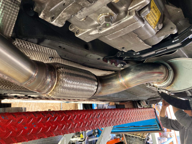

Salut a tous,
La suppression midpipe SS n'a pas pu être installée car visiblement pas bien calibrée (le garage a essayé pendant 4 heures d'ajuster proprement sans bons résultats).
Donc je repars avec l'échappement d'origine.
Je me pose donc la question de faire poser un tube en suppression de l'intermédiaire. Mais un peu peur du résultat... Quelqu'un a déjà essayé cette config?
A priori la voiture est fantastique avec le couple court 😁😁😁

Moi, enfin une config proche. J’avais fait vider l’inter N55 : suppression gamelle centrale.
C’est donc devenu un inter « tube », sans rien entre les Downpipes et le catback.
Et ben ça sonnait déjà mieux (et config parfaite avec le Akra).
Donc n’hésite pas. :-)

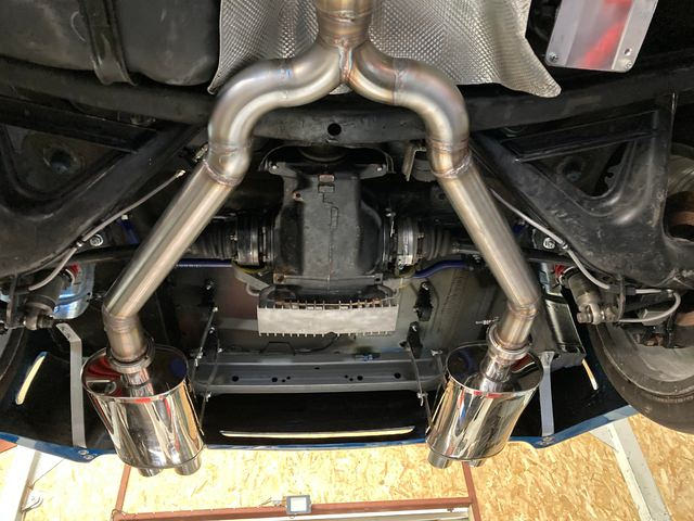

Du coup pour l'échappement tu partirais sur quoi?
- full SS
- midpipe n55 vidé et slip on
Full SS 😁😁

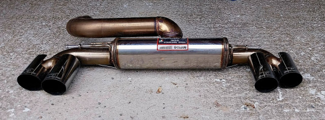

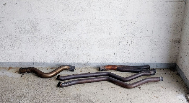

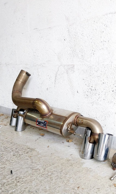

Voilà la ligne 😁
C'est une street ou race selon vous (le vendeur ne sait pas)?
Suivant je ne mettrai que le silencieux.
La ligne a parcouru 8.000km.
Merci!

ça ressemble à une race. Elle est identique à la mienne. @tintamar a raison tu dois avoir une ref de 8 chiffres de mémoire qui te donne la version.
Ok merci 👍

Je viens de me rendre compte que le propriétaire avait déjà mis un intermédiaire de N55 je n'avais pas les 2 petites canules en milieu de ligne.
Ça doit vraiment être silencieux avec ça en plus d'origine 😳😳😳😳😳😳?
Ah merdoum 😅😅😅. Le silencieux bride pas mal et en plus sur le midpipe N55 tu gardes un silencieux intermédiaire que tu vas faire sauter avec l’intersupersprint.
De mémoire le petit intermédiaire très court à une grande utilité contre le drone..
Pas grave je prendrai une carabine contre les drones 😅
