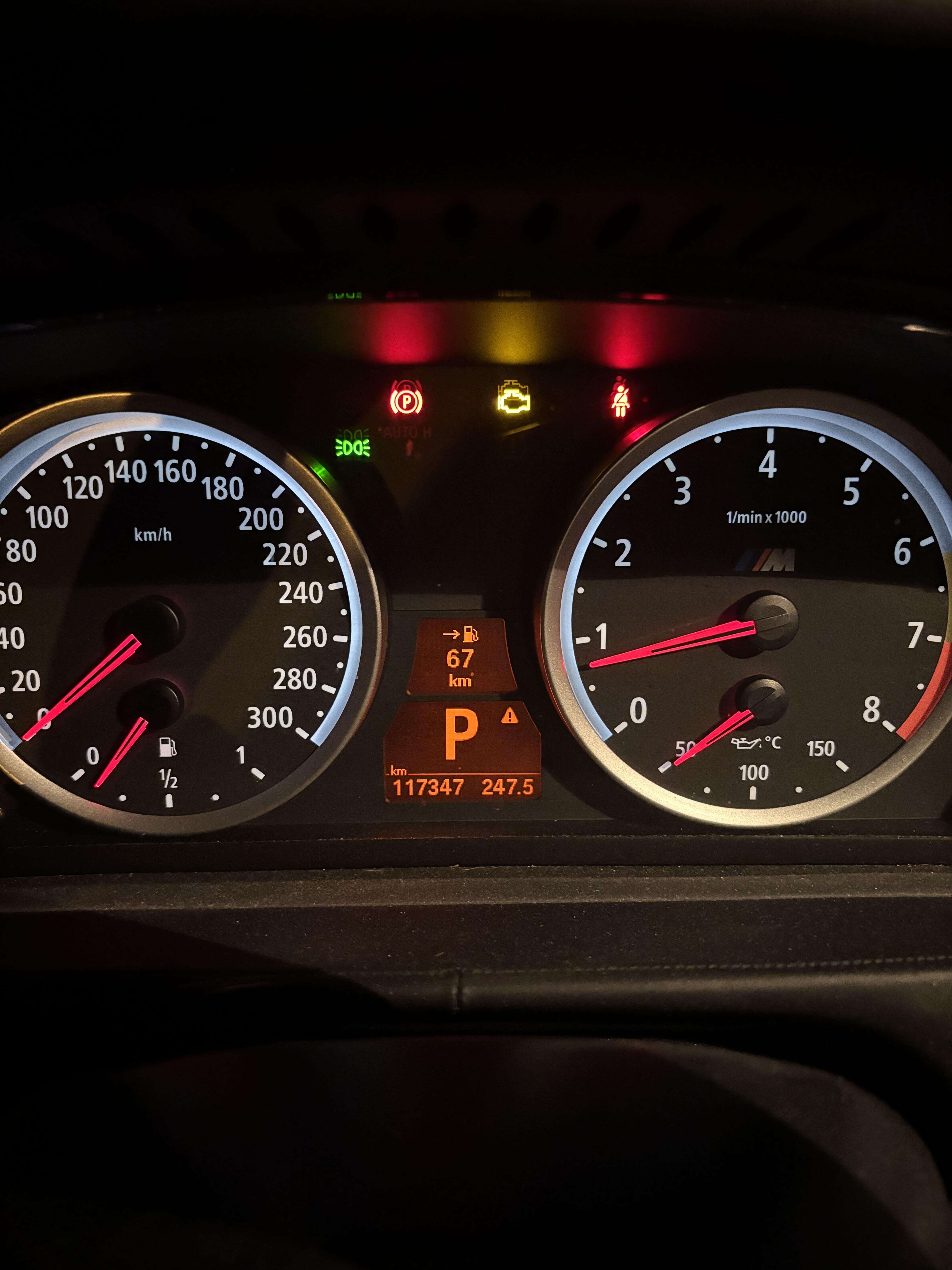

Bonsoir à tous, une fin de week-end dont je me serais bien passé…
Vendredi, ma femme rentre du boulot et me dit qu’il faut remettre de l’huile. Ok, je le prend le samedi après-midi, il n’a pas bougé entre temps. Aucune trace au sol chez moi, toujours garé exactement au même endroit.
Je roule un moment pour checker le niveau d’huile (pas de jauge manuelle) et là, l’ordinateur de bord me dit en dessous du minimum, rajouter 1 litre. Je vais donc acheter 1l de Castrol 0/30.
Je patiente jusqu’à ce midi pour faire l’appoint à froid, 1/2 litre par précaution… je roule, au bout de quelques kilomètres, je suis à peine au dessus du minimum. Je patiente trois heures, je rajoute 1/2 litres donc 1 litres au total. Je roule, puis l’ordinateur de bord m’indique quasiment au maximum…
Je roule une vingtaine de kilomètres, tranquille, puis quelques accélérations franches mais pas la pédale à fond. Viens le moment où j’appuie à fond en sortie de rond-point et là, voyant moteur sur le compteur, l’ordinateur de bord me dit le moteur ne peut plus donner toute sa puissance, roulez à vitesse modérée et faire contrôler par BMW. Plus de puissance, comme s’il tournait sur 4 cylindres…
Je me gare direct, je coupe le contact puis je redémarre, plus de voyant moteur. Je roule, tranquillement, quelques kilomètres sans jamais appuyer à fond, puis j’accélère assez fort mais pas à fond jusqu’à 180 sans aucun problème. Re-rond-point, j’accélère à fond et ça recommence immédiatement, voyant moteur et même message qui ne part plus même en coupant le moteur et pourtant il roule parfaitement temps que je n’accélère pas à fond.
Je pense à une durite d’admission percée en ayant cherché toute la soirée sur le net.
Qu’en pensez-vous ?
Merci pour vos retours 😓IMG_4435.thumb.jpeg.4d6ee2de21e4c003bd75984c20757235.jpeg
Je précise qu’il n’a jamais dépassé les 100 degrés de température d’huile comme toujours depuis que nous l’avons et que la photo a été prise à froid vers 21h 🤷‍♂️

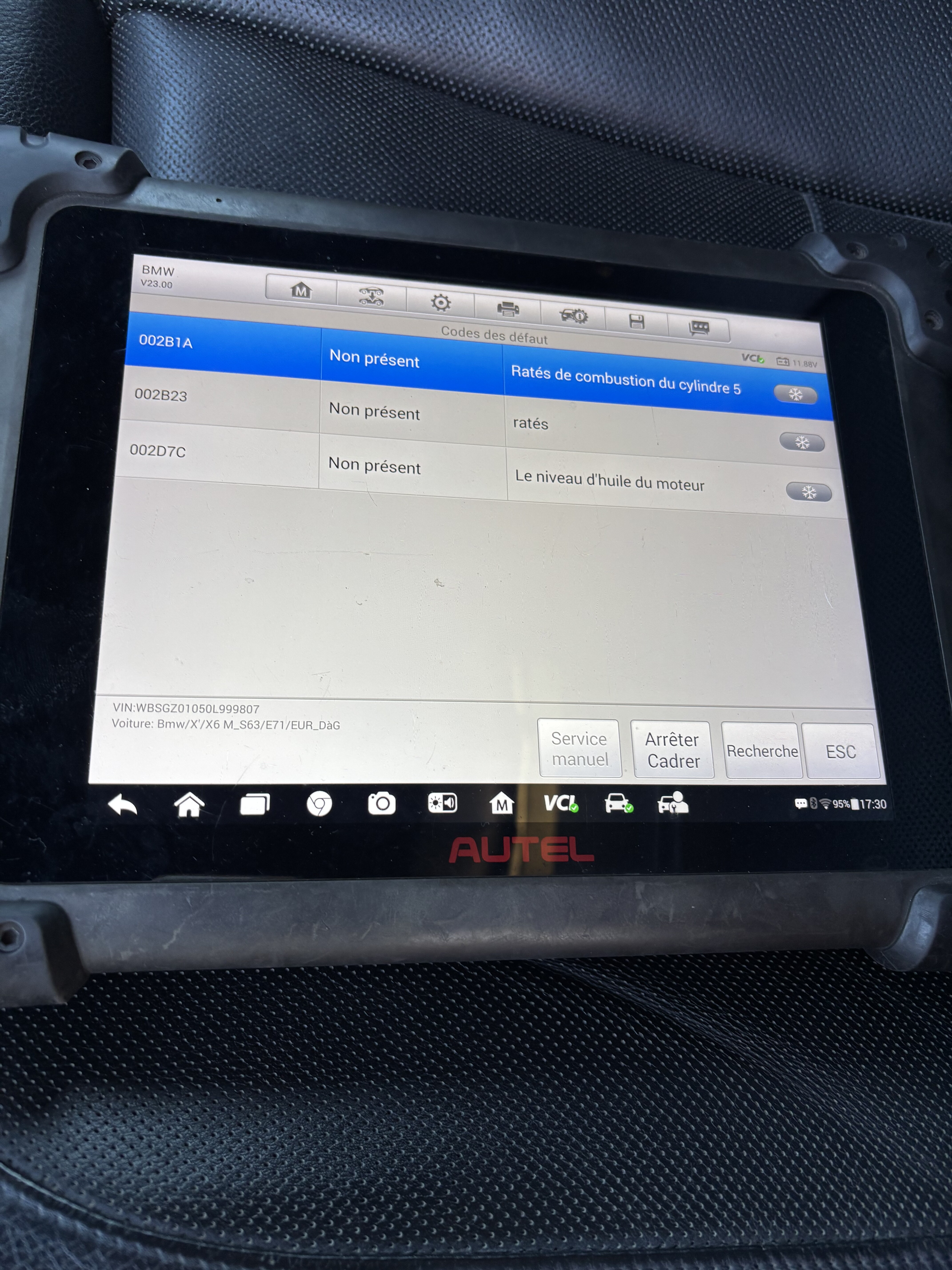

Bon, je le prends ce matin pour le passer à la valise, déjà trouvé un garage proche qui en a une… voyant toujours allumé, il tourne parfaitement mais je ne me risque pas accélérateur à fond. Le plus proche garage, WW, il faut nous le laisser 1/2 journée et pas avant mercredi… ensuite petit centre auto style Norauto, c’est un pote, passe ce soir et on regarde.
Donc avant de rentrer, je vais faire le plein, car en réserve. Je démarre, le voyant a disparu 🤦‍♂️🤦‍♂️🤦‍♂️ je n’ai pas essayé d’accélérer à fond, je suis rentré.
On verra ce soir ce que ça donne à la valise.
À suivre donc…
Voilà le résultat à la valise… je ne sais pas quoi en penser puisque il les a effacés, et les défauts ne reviennent pas et qu’il tourne parfaitement… mise à part que je n’ai pas osé appuyer à fond sur l’accélérateur, seulement à 80% je dirais et ras…
Une bobine , une bougie ?
Il faudrait faire un diagnostic moteur tournant et en défaut.
Pourquoi ne pas le demander à ta concession ?
bougies pour commencer, puis bobine si ça revient, mais c'est pas des défauts permanents, rien de très grave pour moi, une bon plein de SP98 aussi de qualité lui fera pas de mal, et puis .... le décrasser surtout si madame ne le fait pas régulièrement
Il y a 2 heures, z3m a dit :
A 70 kilomètres de chez moi donc compliqué avec mon boulot. Et je n’avais pas le défaut quand je suis arrivé au diag, le voyant moteur avait disparu ce matin. Il a bien fait le diag moteur éteint, il a effacé, puis rien moteur tournant 🤷‍♂️
Il y a 1 heure, alex670 a dit :
Toujours du Total Excellium, après je le prends très régulièrement pour le décrasser ;)  j’espère que ça ne reviendra pas, on verra bien
