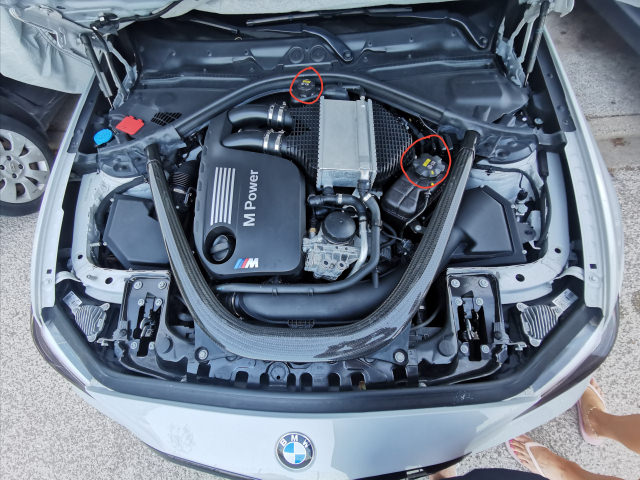

Salut
Est ce que tu as commence par regarder ton niveau de liquide de refroidissement ?
Pour rappel, il y a un circuit spécifique pour le turbo.
Salut Vince40,
Je ne m'y connais pas très bien (j'y travaille 😅). Normalement, si j'ai bien vérifier au bon endroit, oui mon liquide de refroidissement est rempli dans les 2 réservoirs. (j'ai fait une révision chez BMW il y a 3 semaines). Je te joins une photo, dis moi si j'ai vérifié au bon endroit 🤣
Merci 👍
