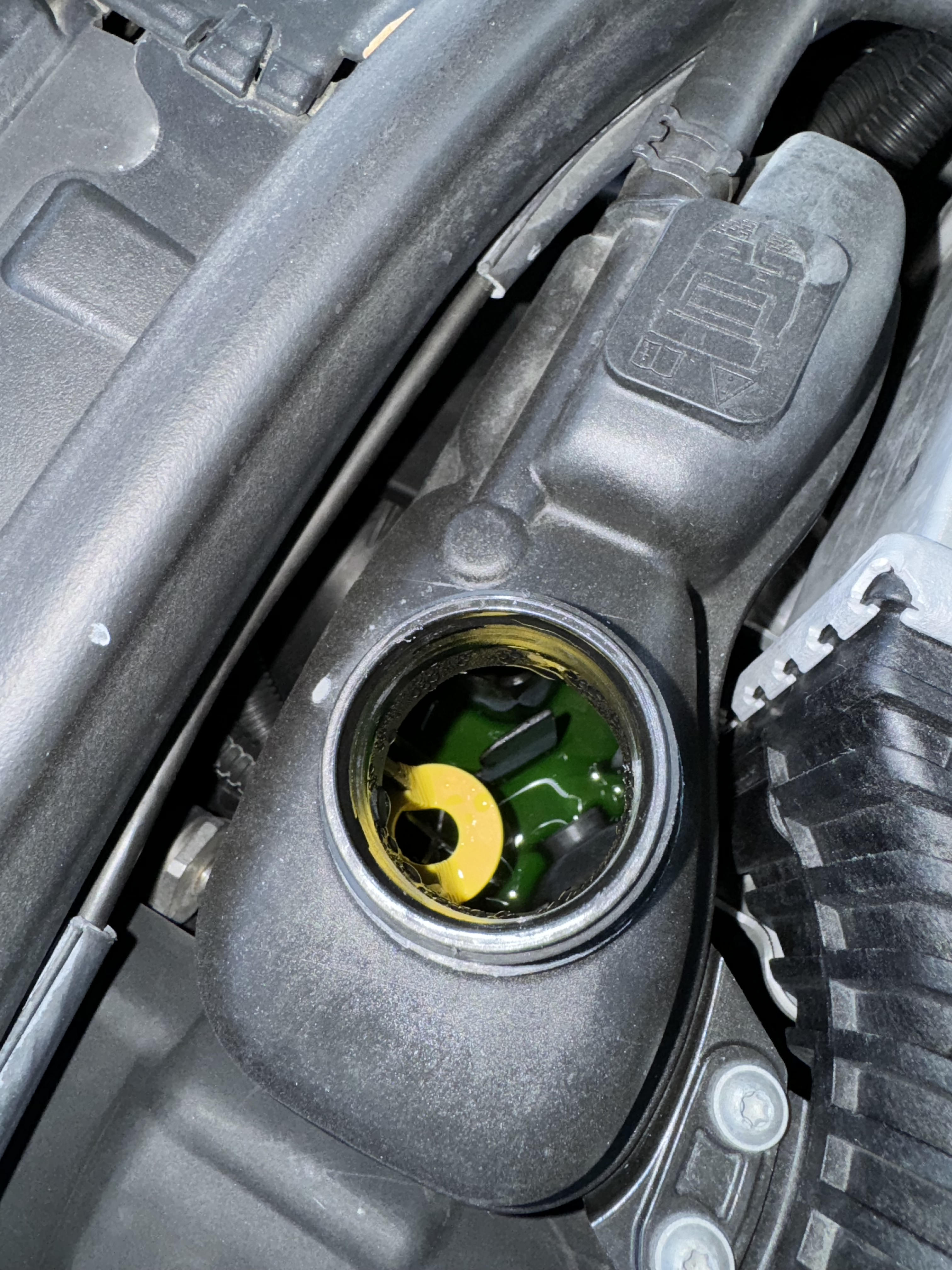

Posté(e) le 10 août 20242 a comment_1180533 Le 09/08/2024 à 08:48, Klqsen a dit : Salut Vince40, Je ne m'y connais pas très bien (j'y travaille 😅). Normalement, si j'ai bien vérifier au bon endroit, oui mon liquide de refroidissement est rempli dans les 2 réservoirs. (j'ai fait une révision chez BMW il y a 3 semaines). Je te joins une photo, dis moi si j'ai vérifié au bon endroit 🤣 Merci 👍 Oui c'est tout bon. 👍 Signaler

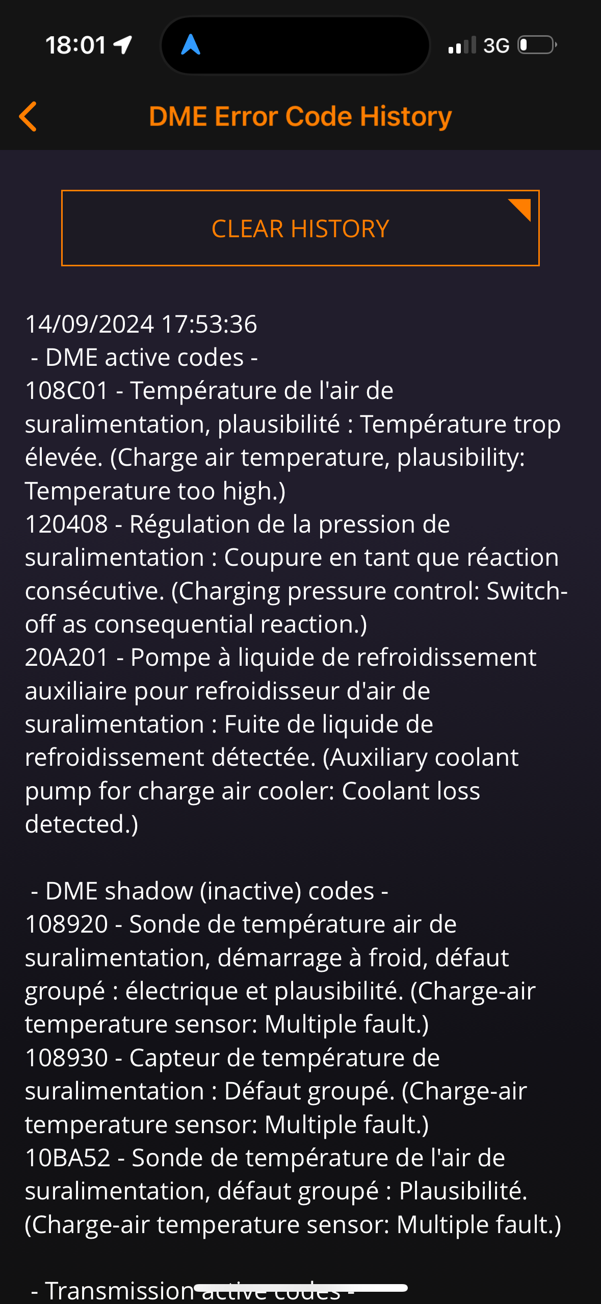

Posté(e) le 14 septembre 20242 a Auteur comment_1184273 Salut à tous ! Je reviens vous faire un petit topos de mon soucis. Je suis passé sur MHD depuis 15j environ et j’ai toujours de manière aléatoire le message groupe propulseur, quand je pousse avec la voiture. Actuellement, je suis stage 1 avec MHD. Je vais essayer de rouler en map CS pour voir si ça me fait le même soucis avec moins de puissance. Le diag est en photo. Une idée ? Modifié le 14 septembre 20242 a par Klqsen Signaler
Posté(e) le 14 septembre 20242 a comment_1184274 La M2 est une auto qui parle beaucoup à son conducteur (ceux qui me connaissent comprendront), parfois trop 🤣 Tant que tu n'as pas l'erreur 130E11, tout va relativement bien, mais à ta place, je remettrais le bazar d'origine et roulerais à nouveau stock avant de remettre la map CS dans quelques centaines de km. Pour s'amuser, pas besoin de beaucoup plus de puissance que 410 ch et surtout 550 Nm à mon sens. Surtout avec des pneus de merde, l'arrière est déjà très mobile dans les rond points à 40 à l'heure... Modifié le 14 septembre 20242 a par GuiOm Signaler

Posté(e) le 14 septembre 20242 a Auteur comment_1184283 il y a 20 minutes, GuiOm a dit : La M2 est une auto qui parle beaucoup à son conducteur (ceux qui me connaissent comprendront), parfois trop 🤣 Tant que tu n'as pas l'erreur 130E11, tout va relativement bien, mais à ta place, je remettrais le bazar d'origine et roulerais à nouveau stock avant de remettre la map CS dans quelques centaines de km. Pour s'amuser, pas besoin de beaucoup plus de puissance que 410 ch et surtout 550 Nm à mon sens. Surtout avec des pneus de merde, l'arrière est déjà très mobile dans les rond points à 40 à l'heure... C’est vrai qu’elle est bien bavarde malgré sa beauté et son efficacité… Ça fait un peu mal de passer de 520 cv et 700nm a 410 et 550 mais bon, je vais essayer 🥲 Signaler

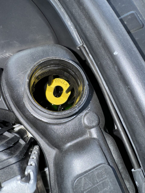

Posté(e) le 14 septembre 20242 a Auteur comment_1184287 Je viens de vérifier mon liquide de refroidissement, normalement, j’avais vérifié il y a 1 mois (voir début du post) et c’était plein ou peut-être que j’ai mal vérifié. J’ai fait une révision BMW il y a 6 semaines. Voici mon réservoir (celui du haut, le petit). C’est en dessous du minimum j’ai l’impression ? Cause, conséquence ? Signaler
Posté(e) le 14 septembre 20242 a comment_1184288 il y a 18 minutes, Klqsen a dit : Je viens de vérifier mon liquide de refroidissement, normalement, j’avais vérifié il y a 1 mois (voir début du post) et c’était plein ou peut-être que j’ai mal vérifié. J’ai fait une révision BMW il y a 6 semaines. Voici mon réservoir (celui du haut, le petit). C’est en dessous du minimum j’ai l’impression ? Cause, conséquence ? Ben, fuite comme te le dis MHD…. Peut-être à l’échangeur (ça arrive à priori…) Signaler
Posté(e) le 15 septembre 20242 a comment_1184307 oui il y a l'erreur "Fuite", cherche pas beaucoup plus loin déjà. en plus de la flotte dans le moteur c'est pas glop. tu as quand même une erreur sur la sonde de tempé de sural aussi. Bref, petite investigation nécessaire. Signaler

Posté(e) le 15 septembre 20242 a comment_1184312 peut être qu'un refroidissement du liquide déjà... ? D'ailleurs, à vérifier si c'est pas plein de feuille la dedans et que ça gène le refroidissement du liquide de refroidissement. https://www.teamlupos.fr/products/do88-bmw-f8x-m3-m4-radiateur-dhuile Signaler
