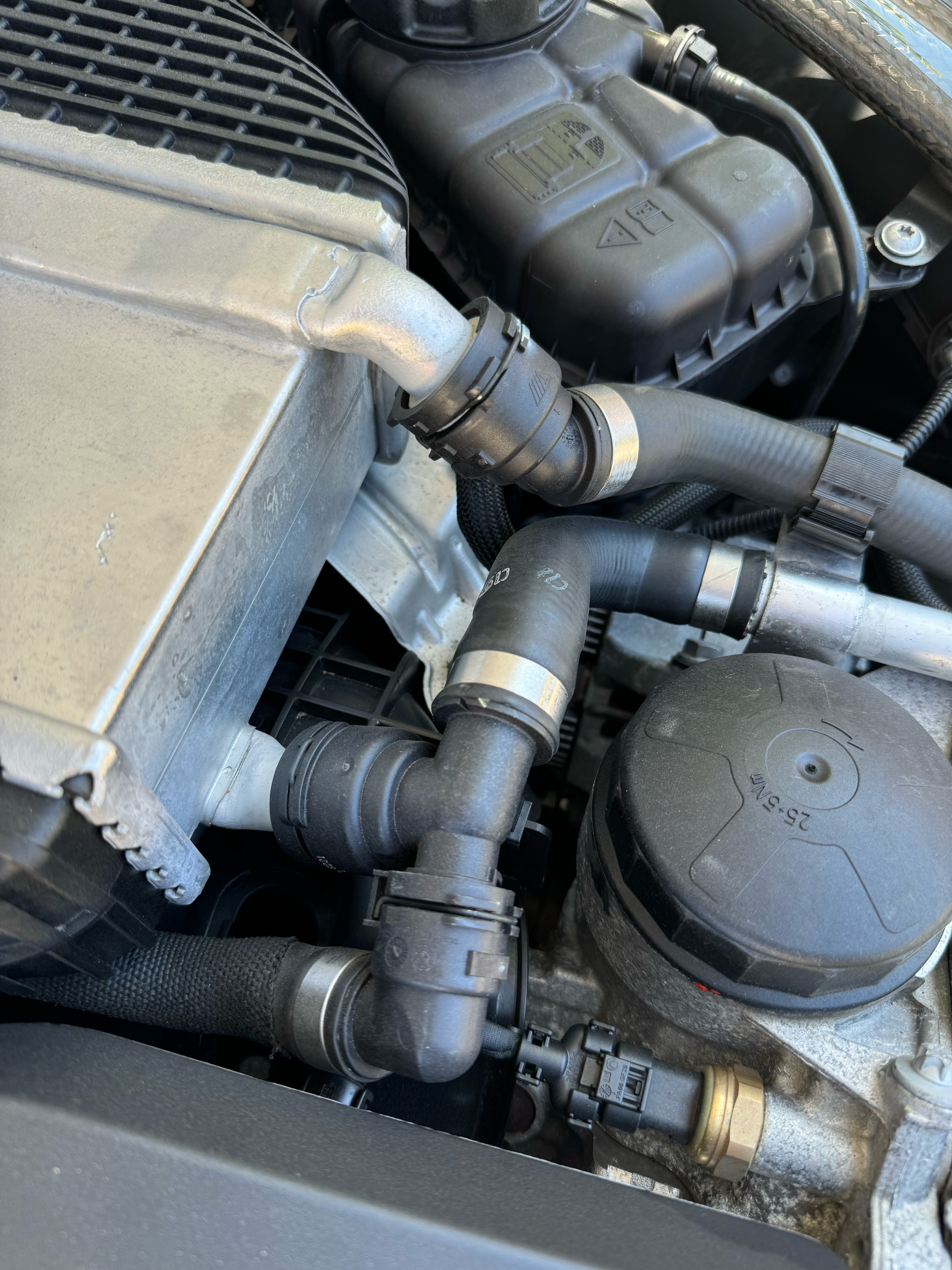

Demain j’appelle un spécialiste BMW, en attendant, une idée de quel liquide de refroidissement mettre ? J’ai beau chercher sur internet je ne trouve pas.
du LDR normal ira très bien
@LeoPolo bien évidement, tu noteras que c'est ce que je lui ai conseillé plus haut, je rebondissais plutôt sur la proposition d'acquisition d'une échangeur Air/Eau.
C’est facile: si la fuite est au niveau de l’intercooler, tu auras des traces de liquide au niveau du J pipe et du collecteur d’admission. Donc en gros le liquide de refroidissement sera parti dans le moteur.
Il faudra donc dans ce cas là remplacer l’intercooler, nettoyer l’admission post intercooler et vidanger une ou plusieurs fois l’huile moteur pour évacuer le liquide de refroidissement qui aurait passé la segmentation.
Mais ne remets PAS de liquide de refroidissement dans le bocal de l’intercooler car tu vas accentuer les dommages possibles.
Le moteur peut très bien fonctionner à faible charge sans intercooler.
Cela ne concerne évidemment que le liquide de refroidissement de l’intercooler. Pour le liquide de refroidissement du moteur (l’autre bocal au milieu à droite), Il faut impérativement refaire le niveau si il baisse.

Les J Pipe c’est les 2 gros tubes qui sortent à gauche de l’intercooler? Je ne vois aucune trace de liquide nulle part..
Du coup je peux mettre n’importe quel liquide de refroidissement que je trouve, peu importe la couleur ?
Non le J pipe est de l'autre côté (à droite quand tu regardes ton moteur). Les deux tubes ce sont les arrivés de Turbo. Tu ne verras rien à part un peu d'huile.
La couleur on s'en fout c'est un colorant.

Si j'ai bien compris c'est le tuyau du haut qui part et suit l'admission pour finir vers le radiateur au niveau de la calandre à gauche ? Si c'est ça, aucune trace de liquide. J'ai tout vérifié y compris jusqu'au radiateur devant...
Il y a 8 heures, Klqsen a dit :
Ne remets PAS de liquide de refroidissement pour l’intercooler. S’il a disparu c’est qu’il y a une fuite.
S’il y a une grosse fuite, tu peux faire un hydro-lock et casser le moteur. L’eau dans l’huile ça ne fait pas bon ménage.

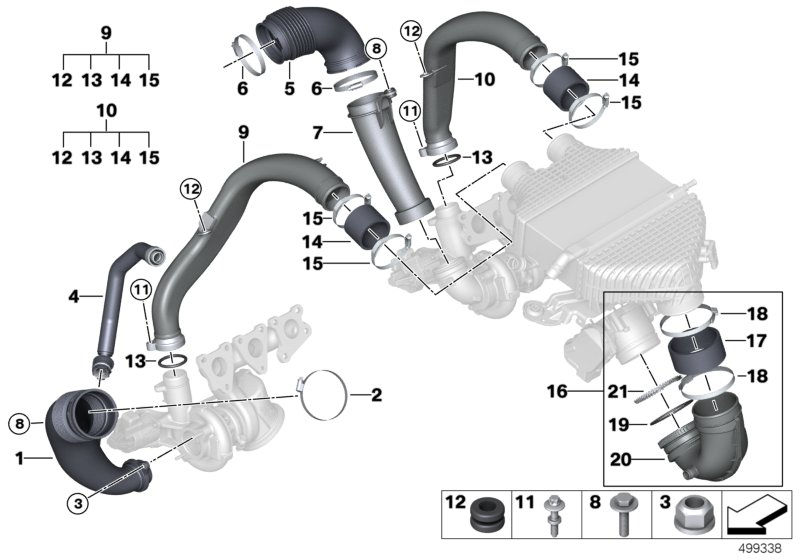

Pour les gros tuyaux (air) de l’intercooler:
- les deux de gauche (9 et 10) sont les charge pipes. Ils vont des turbos vers l’intercooler (entrée de celui-ci)
- celui de droite (sortie de l’intercooler) est connecté au J-pipe (20) qui est lui même connecté au boîtier papillon qui est lui même en entrée du collecteur d’admission.
