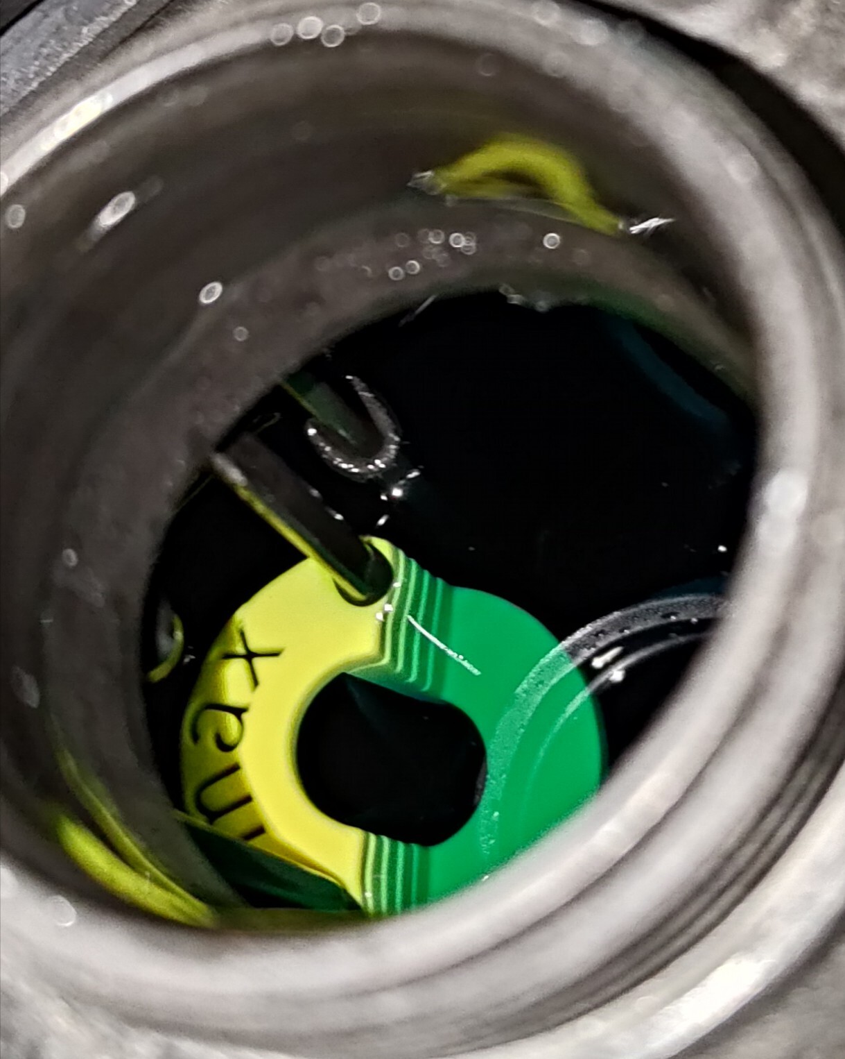

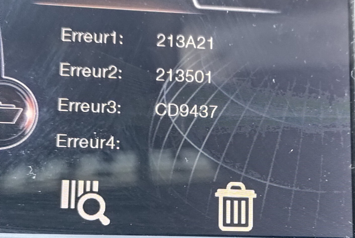

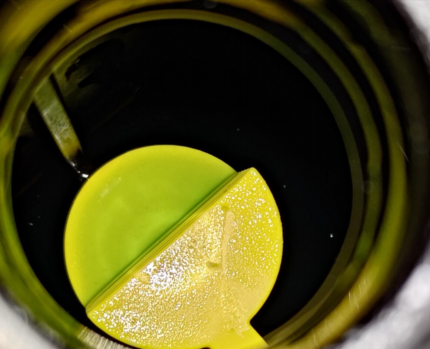

Pour faire suite à mon problème de groupe motopropulseur, j'ai vérifié mes niveaux de LdR. Cf photos, le niveau côté intercooler est bon mais le niveau côté moteur est en dessous du min. Je pensais bêtement que l'ordinateur de bord m'aurait prévenu.
Je vais compléter et voir si le défaut reste 🤞
Modifié par Lou
J'ai bien des défauts sur l'ak motion qui sont liés a ma batterie qui était a plat (voiture remisée pendant plus d'un an avec une charge par mois) mais rien qui ne semble lié a ce groupe motopropulseur 😤
Bon niveau fait, ça n'y change rien. En même temps je n'ai rajouté que 100ml

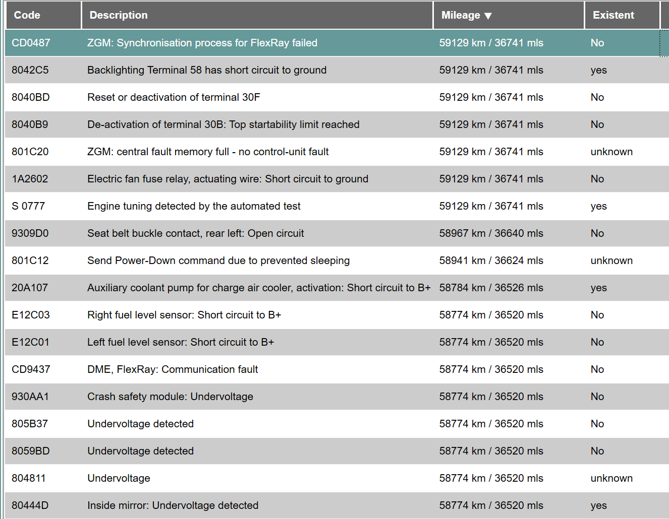

J'ai réussi à lire les codes défauts avec ISTA. Comme c'est la 1ère fois que j'utilisais le logiciel je ne peux pas dire si je l'ai bien utilisé mais je n'ai vu que des défauts élec (un paquet par contre) rien sur la partie méca, sous réserves que j'ai bien interprété...
Les défauts élec sont du à unn eforte décharge batterie pendant un bon moment car la voiture est restée plus d'un an dans un garage sans bouger et bien qu'elle ait été branchée à un chargeur de temps il semble que ça n'ait pas suffit
il y a 4 minutes, Lou a dit :
As tu pû faire une photo ou un sreenshot ?
Après effacement des codes erreurs c'est ok?
Je n'ai pas été très malin, ni photo ni screenshot mais je peux refaire.
Je n'ai pas effacé les codes erreur car je ne veux pas modifier sans vraiment savoir ce que je fait, je me suis contenté de les lire.
Modifié par Lou

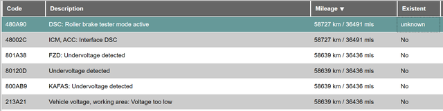

Du coup voici la liste des défauts classés par km, j'ai le défaut groupe motopropulseur depuis 300 bornes environs , la voiture est maintenant à 59129km (j'étais loin de chez moi, depuis elle ne roule pas) :

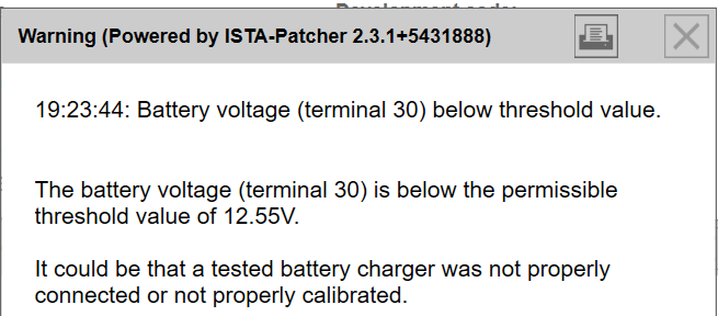

A l'identification du véhicule j'ai une première alerte pour la reprog puis une seconde pour la charge batterie :

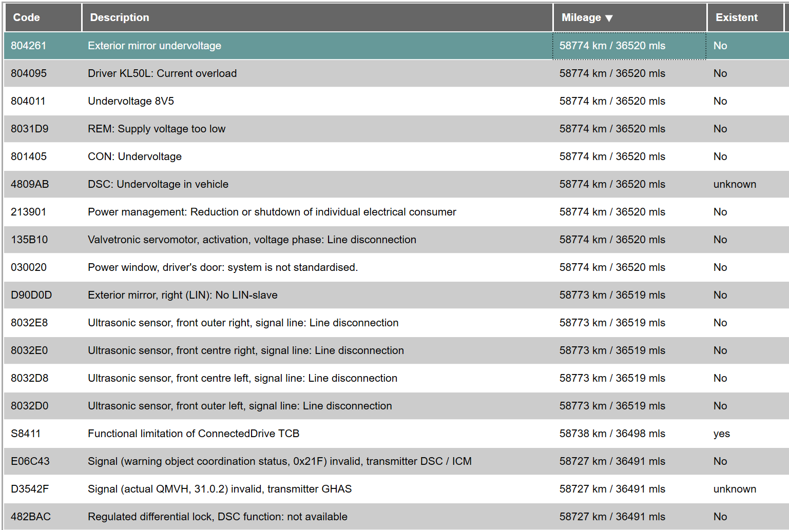

Et puis dans la liste des défauts j'ai tout ça :
Pour info elle est raccordée à un CTEK depuis une semaine... (merci le forum ;) )
Tes défauts électriques pourraient presque être une bonne nouvelle… en espérant qu’ils disparaissent après recharge ou au pire après changement de batterie!
le « remisage » d’un an d’une auto n’est assurément pas une bonne chose :-( et j’espère que tu n’auras plus de soucis que ça!
par contre, ça vaudra le coup de vérifier que ton alternateur envoie suffisamment de courant pour alimenter l’auto et recharger la batterie…
Pas vraiment eu le choix pour le remisage pour le coup...

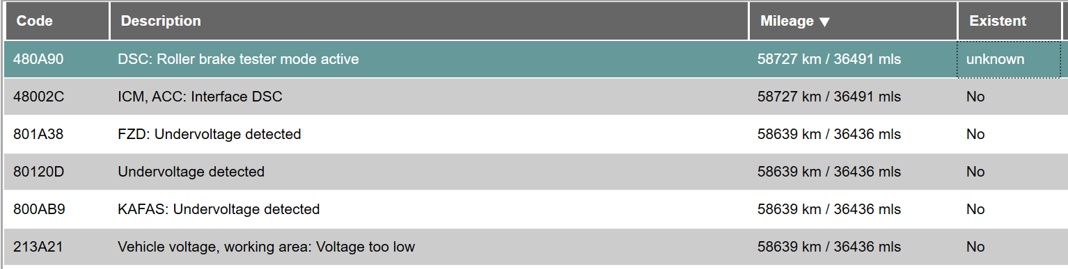

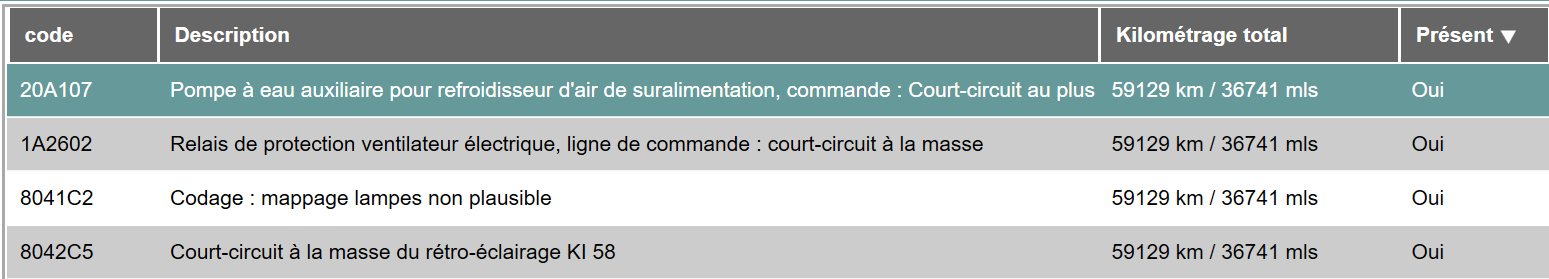

J'ai fait un raz des défauts et il ne m'en sort plus que 4 (sans démarrage ni roulage) :
Le premier défaut pourrait peut être être lié au groupe motopropulseur et comme dans les détails du défaut ils parlent d'un possible manque d'alim électrique cela pourrait faire le lien avec la batterie.
Bien que branchée au chargeur CTEK, la tension affichée n'est que de 12,2V :?:
Bref, j'ai commandé une nouvelle batterie, on verra après remplacement.
