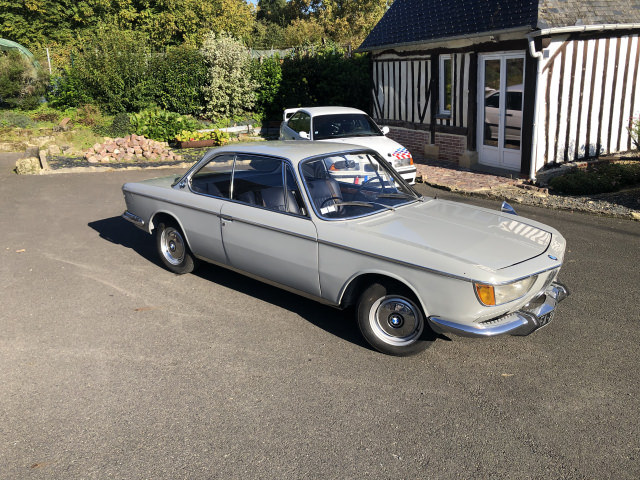

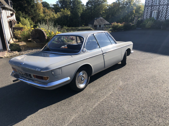

Bref , donc j'ai acheté une 2000CS ... le requin taupe ...
rare , oui ...
en bonne état oui ...
une vraie CS avec ses deux carbu double corps , et non pas une C comme les autres en vente en France ( donc carbu simple corps ...)
elle est de fin 1968 et a déjà subit une restauration

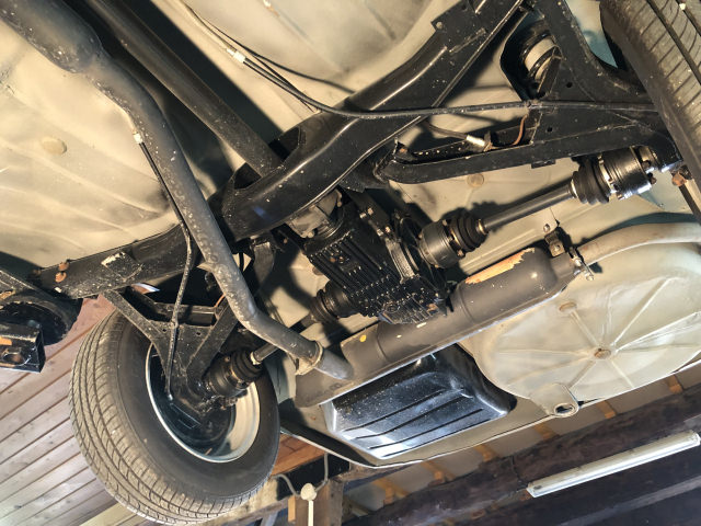

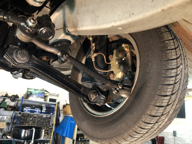

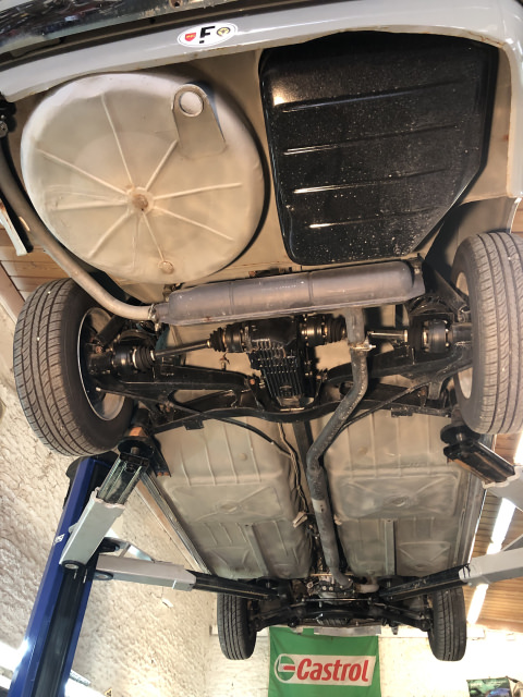

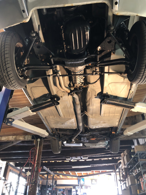

une fois n’étant pas coutume , on va commencer par des photos de dessous ...

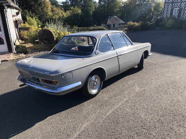

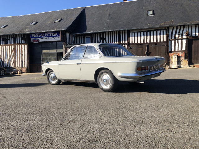

  • il y a quelque semaines , profitant d'un rayon de soleil , le boss de "automobile-sportive" , est passé faire quelques clichés ...

Elle est incroyable !!!
C'est un bel achat que tu as fait là 😍
Félicitations JP 🤙
Propre tout plein dessous!

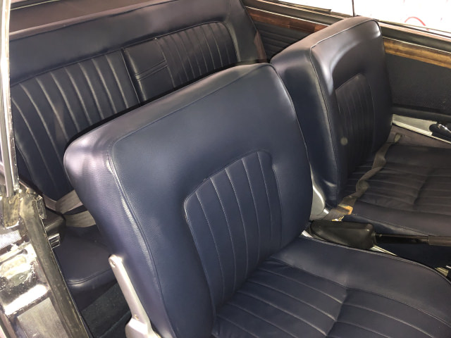

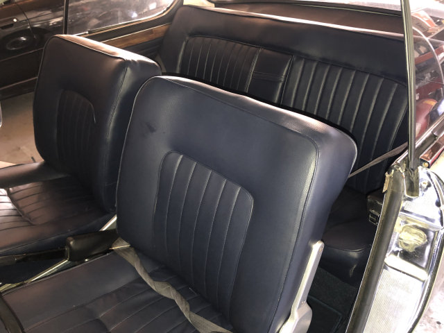

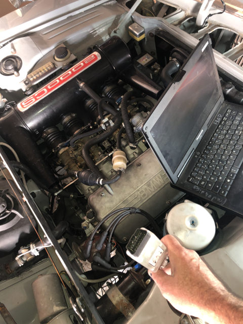

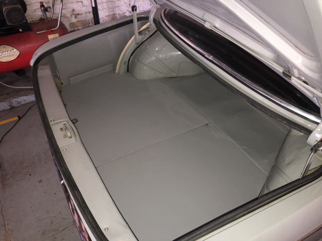

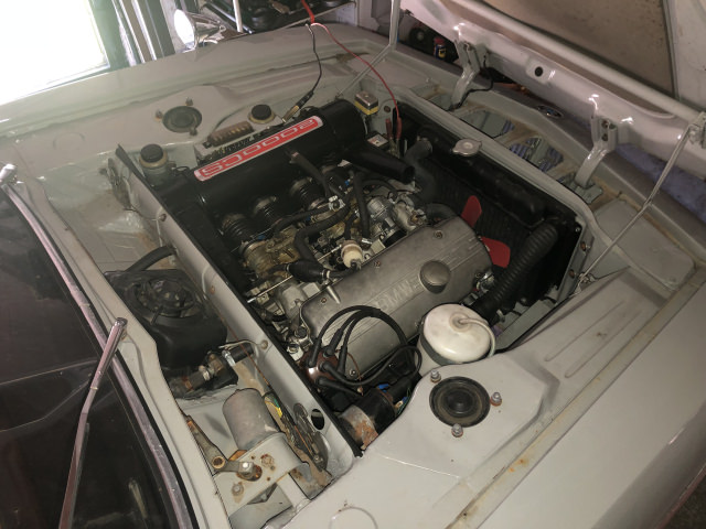

on continu avec le coffre le moteur et l’intérieur qui sont correct mais demande de la finition ...
C'est quand même une très bonne base, à fignoler tranquillement pendant les longues journées d'hiver et la solitude des vertes campagnes normandes 😄
vendue controle vierge lol ( une ampoule d'eclairage de plaque notée eclairage faible )
bon , premier check , y'a du gras , et y'a du liquide de refroidissement ...
verdict un collier de durite bien faiblard ... zou remplacé et niveau fait
l'eclairage : ampoule de plaque hs , feux ar mauvais contact ... une ampoule de (plein ) phare hs
une vitre electrique arriere non fonctionnelle
nettoyage des trace d'huile , et petit essai routier ...
verdict :
jeu dans la direction impressionnant ( ça m'enerve les gars qui ne savent pas regler un boitier de direction grrrr )
assistance de freinage inexistante ...
fuite d'huile localisée , joint de cache culbu , zou patte à joint en attendant ...
glang glang à l'avant droit ... roue mal sérrée , mais y'a autre chose , faudra que je pousse plus loin le check ...

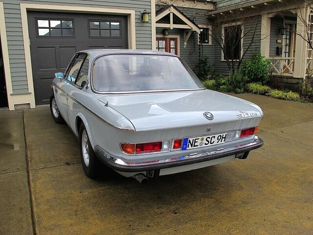

Belle auto "coincée" entre le coupé 3200CS Bertone auquel elle fait suite et le coupé e9 qui lui succèdera. On retrouve certains éléments de design communs aux 3 modèles ( je pense en particulier à la cassure du toit à l'arrière, avec le logo BMW ). On ne croise que très peu d'exemplaires de 2000CS que ce soit chez nous où ailleurs ... Prends en bien soin, d'autant plus qu'elle semble bien belle et d'origine 👍👍👍

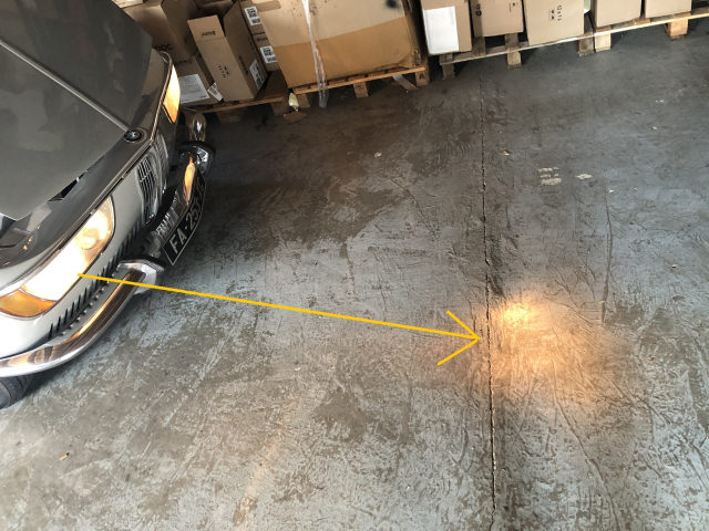

reste à voir la direction cet apm , et le reglage des phares qui semble éclairer partout sauf ou il faut 😅
