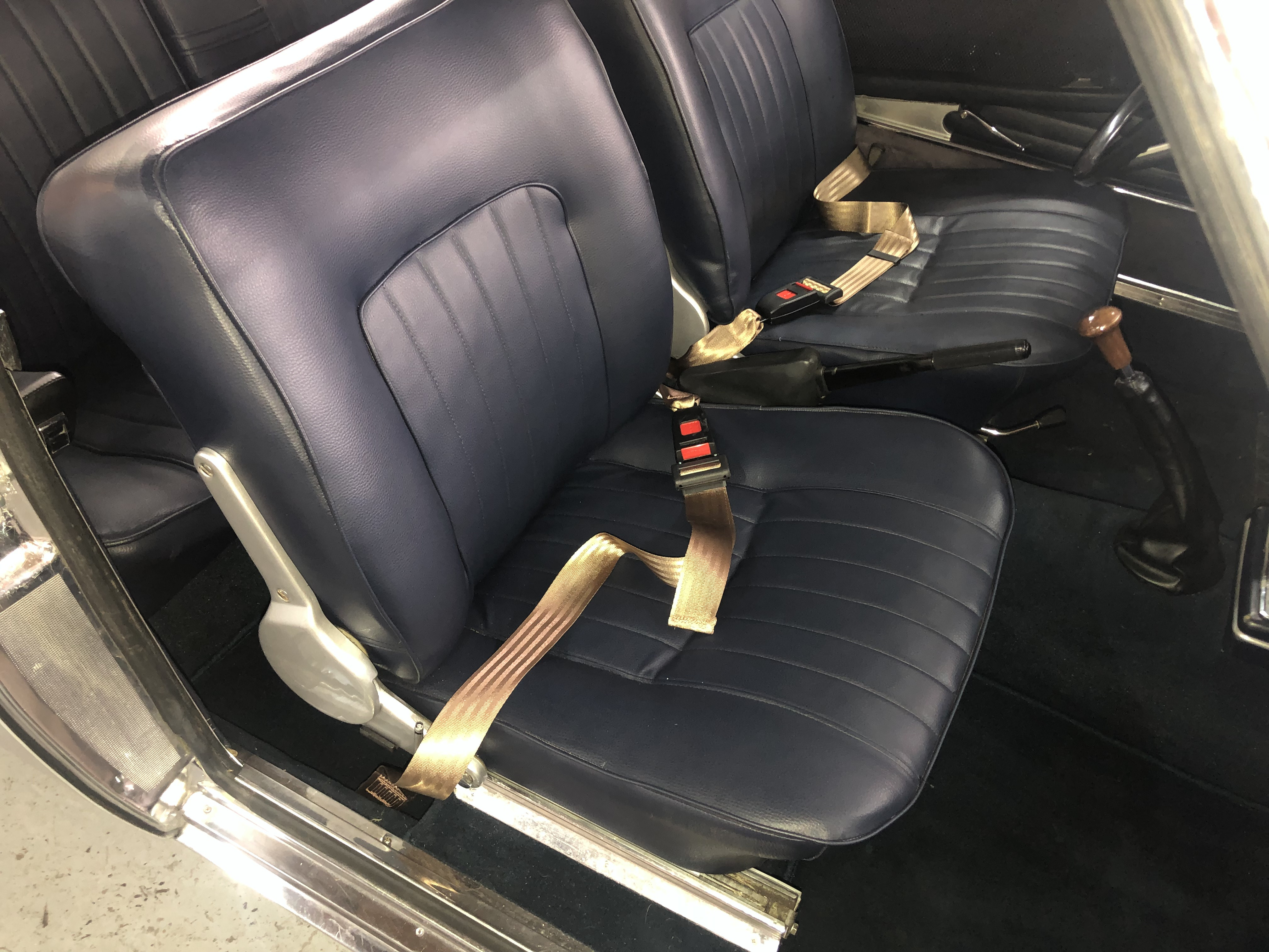

et voilàààà ! ça fait pas encore 3 semaines qu'elle est là que je commence le tuning ...
exit les vieilles ceintures 3 points noires de provenance inconnue ... ( et trop courtes )
bonjour les jolies 2 points toutes neuves
j'ai longuement hésité avec des bleues , mais je trouve que le beige est plus en accord avec les boiseries et l'age de l'auto ...

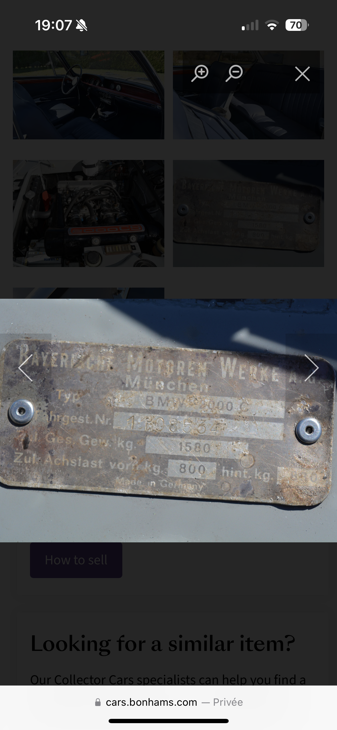

et donc concernant les dates ...
ce qui est sur c'est ceintures devant dans les voitures neuves à partir de 1967
Obligation de mettre sa ceinture hors agglomération 1973
il me restait le doute du " ceinture 3 points obligatoire " , selon mes recherches "croisées" , il semblerait que ce soit 1971 car sur le site Mecathecnic , les ceintures 2 point sont homologuée pour les Citroen Mehari jusque 1970 ...
Sur celle là apparemment de 1970,je crois distinguer du 3 points, origine ou non ?
https://www.leboncoin.fr/ad/voitures/2479831065

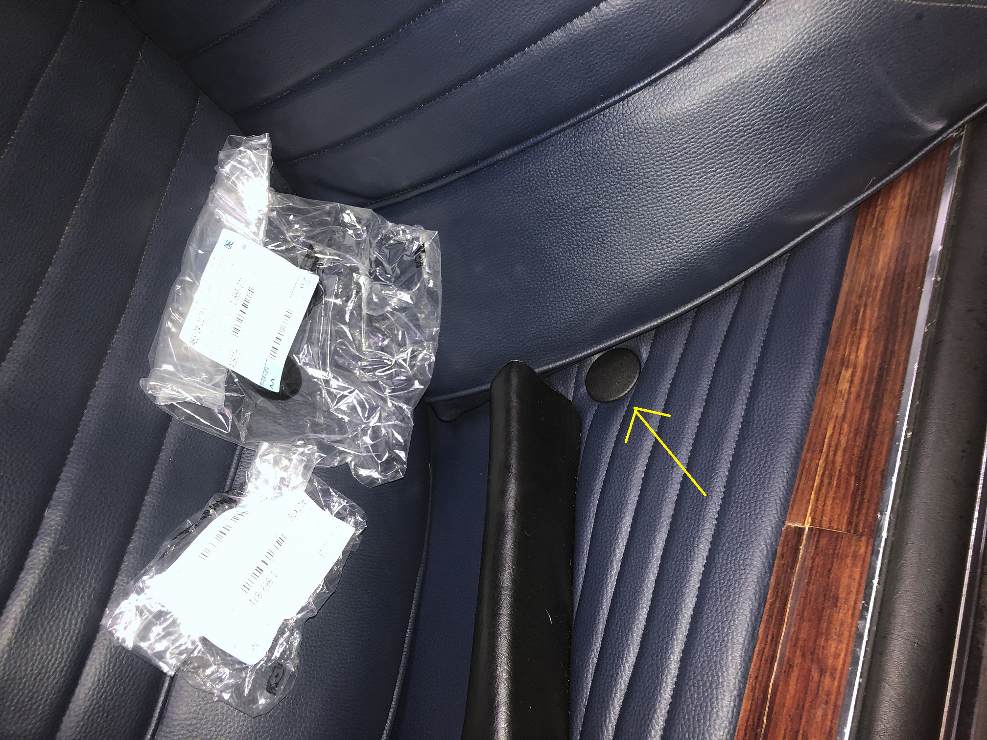

allez , la modif ultra importante du jour ...
perçage du revêtement des garnitures arrières , afin d'y mettre les obturateurs qui permettent une fois retirer de débloquer les moteurs de vitres arrières electrique si ils "collent " .
une remise en conformité indispensable , je tiens particulièrement à ce que cela reste fonctionnel ... ( sans avoir à démonter la garniture complète et donc devoir sortir l’intégralité de la banquette )
