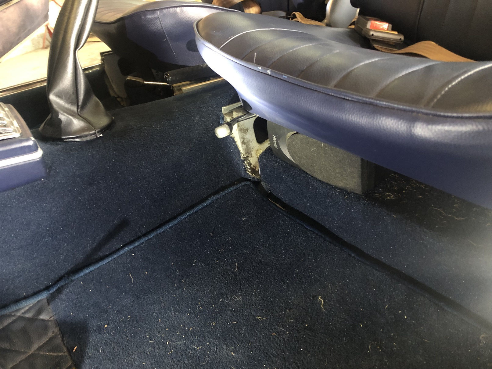

Ecoute , c'est posé sur un ouatage de qualité , à première vu on pense à du cuir ( peugeot lol) , c'est épais , mais souple .
les sieges et la banquette sont de trés bonne facture ... par contre effectivement les retours sur les garnitures manque de colle , ou ont été collé avec une pietre colle
mais ayant une gosse , qui est très douée pour défoncer ses chaussures , j'ai appris à maitriser la néoprène ...
encoller , aller faire autres choses ... revenir tendre , poser , et ça colle ...

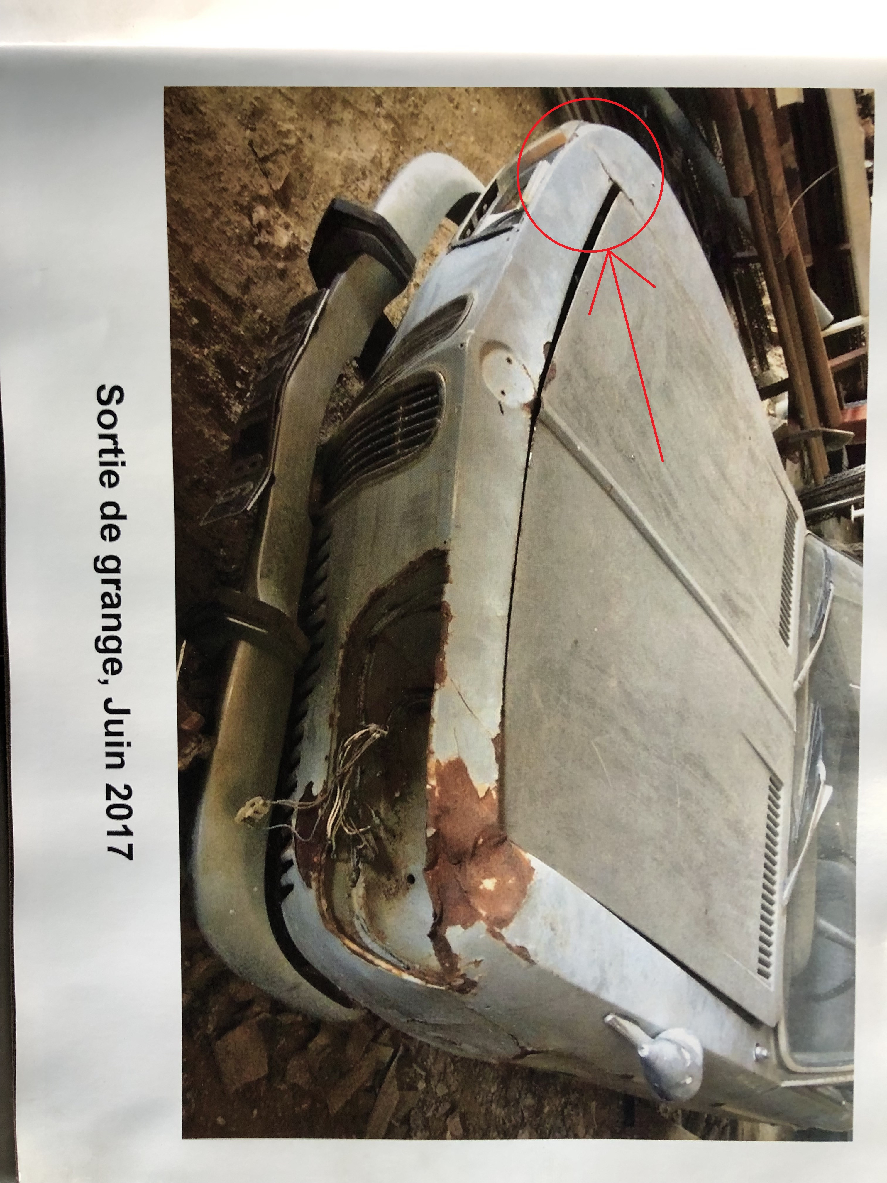

dans les chose à prévoir ... défoncer le coin AVD , pour redresser le logement du phare ... donc peinture , et de toute façons l'emplatrage d'époque est fendu ...

c'est redressé ... guère plus (+) de fissure ...
c'est pas de la mauvaise carrosserie , c'est d la fainéantise la fissure était là avant restauration ... elle a juste été masquée
et c'est mal connaitre 90% des carrossiers , beaucoup doivent etre maçon ou plâtrier à la base ...
Mais un bon plâtrier c’est aussi rare qu’un bon carrossier…
Je considère cela comme un problème.

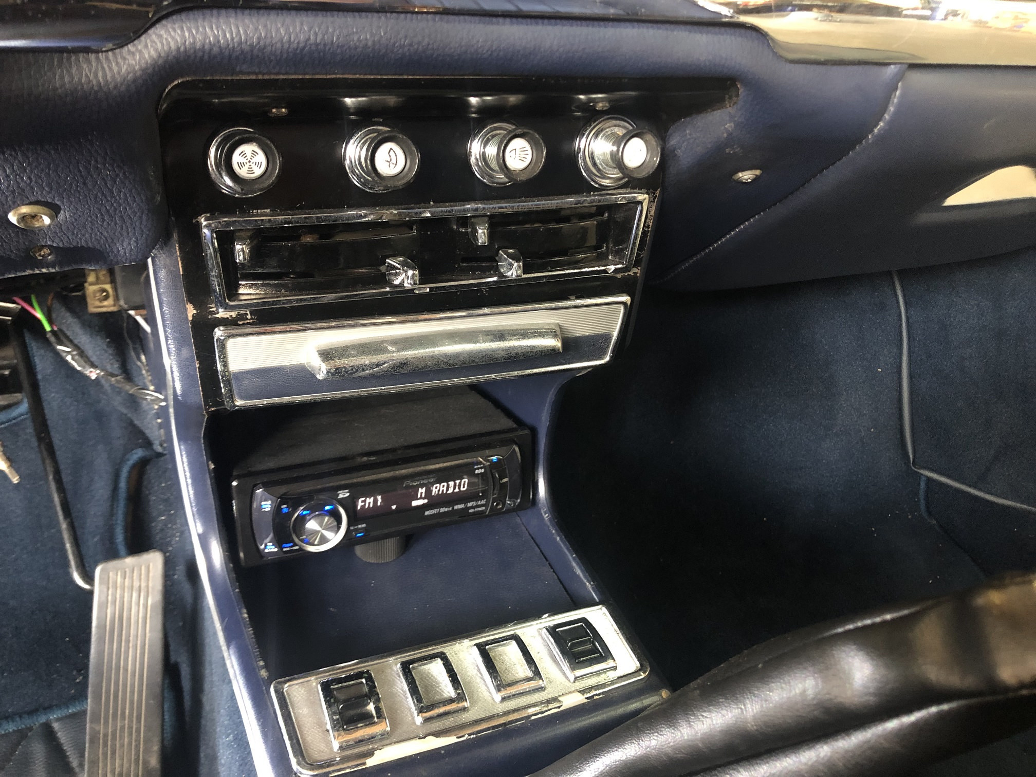

travail du grand weekend ... revoir les masses des compteurs ... c'est fait ...
pose d'un autoradio ( moderne) , mais discret une fois habillé ... alors oui , ça dénote mais bon le rétroéclairage bleu me plait ... et pis en attendant ça le fait ...
ensuite bien sur création d'un faisceau ... il n'y avait que l'antenne ...
et après moult essai de divers HP dans l'unique emplacement du tableau de bord et sans succes  ,
j'ai décidé de modifier de vieilles enceintes de pc , qui viennent prendre place sous les sièges , et ça fonctionne correctement et c'est hyper discret ...
alors oui @dump va saigner de la retine en voyant les HP , mais bon , pas de trous , pas de modif , ça joue M radio ... donc ça me va ...
