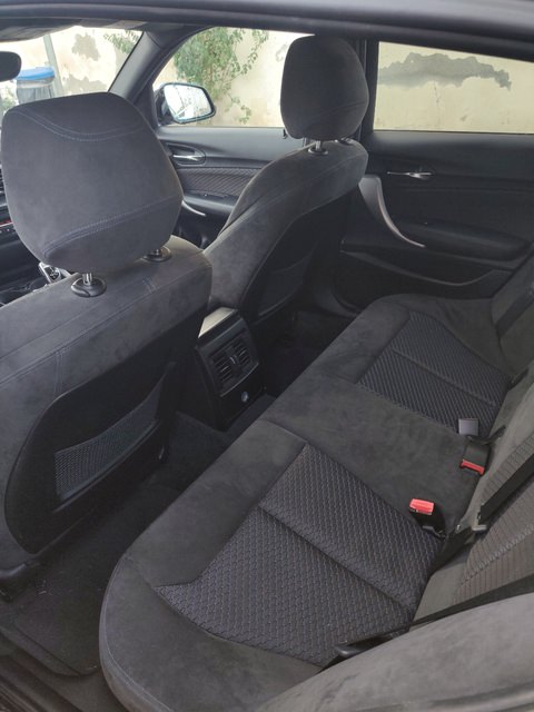

Les sièges en alcantara sont tops, la gestion de l'écran de bord avec la molette au milieu est aussi super bien pensée une fois le coup en main. Je me demande si l'alcantara a une odeur d'ailleurs, car l'intérieur a vraiment une sentence particulière (je n'utilise aucun produit je n'aime pas ça du tout ^^) que j'aime beaucoup! A voir si ça s'estompe dans le temps :)
Juste petit regret pour la place à l'intérieur quand même, surtout venant d'une civic, heureusement que je prends rarement des gens à l'arrière (surtout derrière mon 1m85 en fait), je trouve que pour le conducteur c'est bien mais j'ai toujours l'impression que les passagers sont à l'étroit, bien que je n'ai pas eu de remarque à ce propos jusqu'à maintenant.

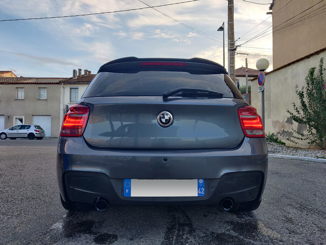

 Bien reçu les durites avia et le liquide en RBF600, j'ai profité de la sortie pour faire un petit nettoyage et du coup quelques photos supplémentaires ^^ Bon elle sera déjà probablement salie d'ici la fin du week-end avec l'autoroute et le temps moyen prévu mais tant pis 😂

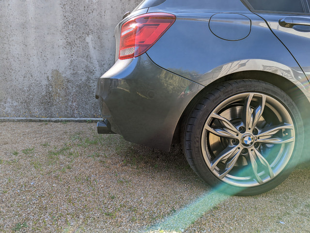

Hello! Peu de news ces derniers temps et pour cause... J'ai eu le malheur de me faire tirer les 4 jantes le 3 octobre (ben ouai, j'avais pas encore d'écrous anti-vol et je l'ai probablement laissée un peu trop longtemps au même endroit, ça m'apprendra)...
Bien dégoûté, sans parler du dépanneur avec du matos de merde qui a réussi à avoir un des 4 essieux qui a lâché 3 fois lors de la levée, j'étais pas loin de tourner de l'oeil...
Expertise, contre-expertise (pour le dépannage foireux). Les nouvelles jantes ont réussies à être rayées par BMW au montage de pneus (vous avez dit chance?) donc en attente pour savoir s'ils en recommandent des neuves ou les repeignent (des jantes neuves déjà repeintes, le pied).
Le point "positif", c'est que les 4 étriers de frein ont été touchés lors du remorquage donc d'après les dires c'est soit changement des 4, soit changement complet du kit de freinage pour passer à la game au dessus qui paradoxalement est moins chère que juste recommander les étriers d'origine. Je verrai bien car je pense que ça bougera pas avant un moment de ce côté, sans parler de la carrosserie à refaire (toit griffé, pocs dans la portière passager et la vitre passager, quelques rayures par-ci par-là, pare-choc frotté...).

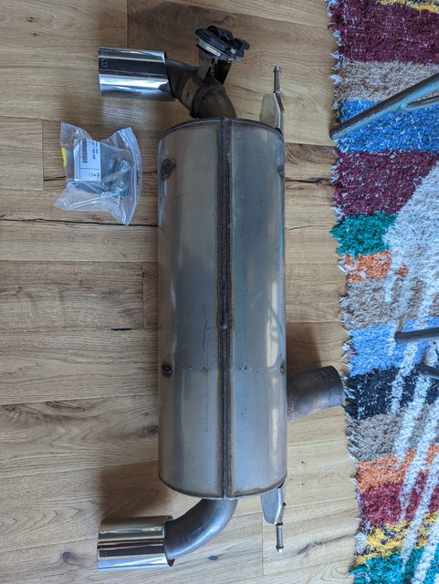

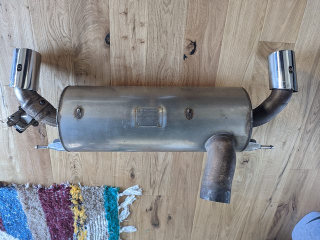

Bon au moins, entre temps j'ai trouvé un silencieux m-performance avec collier de serrage neuf + canules chromées pour 800e le tout, je l'ai reçu ce matin et il est dans un très bon état globalement donc il me tarde de récupérer la belle et de le monter ^^

un peu de bonheur dans tous ce malheurs, bonne affaire sur le pot, je regarde de temps en temps mais j'ai jamais trouvé un bon plan pareil

Pour le pot ouai coup de cul, ça fait depuis début octobre que je regarde plusieurs fois par jour tous les jours, y'en a eu un à 500e (mais sans canules ni collier) y'a quelques semaines, parti en 2h et celui là je l'ai vu 1h après qu'il ait été posté donc j'ai sauté dessus 😂

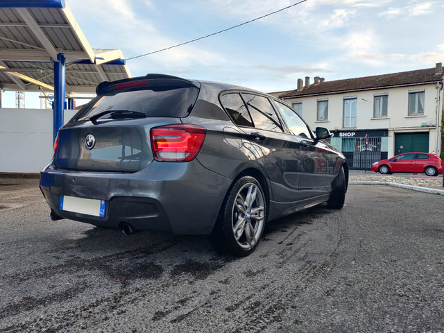

Quelques news! :)
Petite vidange (le filtre à huile avait VRAIMENT besoin d'être changé...), montage des pièces, petit bilan:

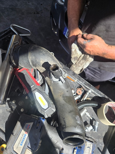

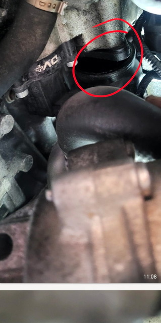

  • Petit bémole pour la valve de dérivation GFB DV+, elle n'a pas été montée au final. Il semblerait que j'ai une durite de refroidissement qui passe très près de celle d'origine (environ 1, 1.5cm) et si on ajoute l'entretoise pour la GFB ça risque de venir toucher... Mon mécanicien n'étant pas spécialiste BMW, on a préféré laisser la DV d'origine pour le moment. Je n'ai pas eu vent de ce soucis sur les différentes sources d'infos que j'ai pu trouver, si ce n'est que le montage est une vraie galère globalement à cause de l'accès bien pourri. Je me demande si cette durite gênante n'est pas là parce que je suis en xDrive et que la majeur partie des infos dispos doivent parler de la version prop'.

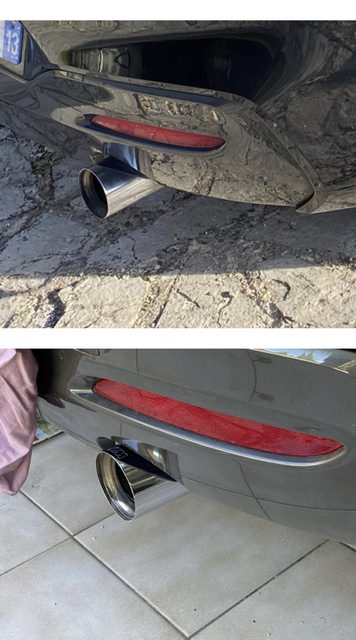

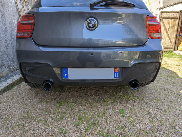

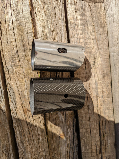

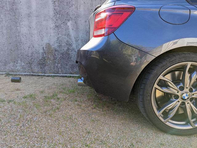

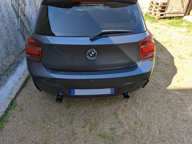

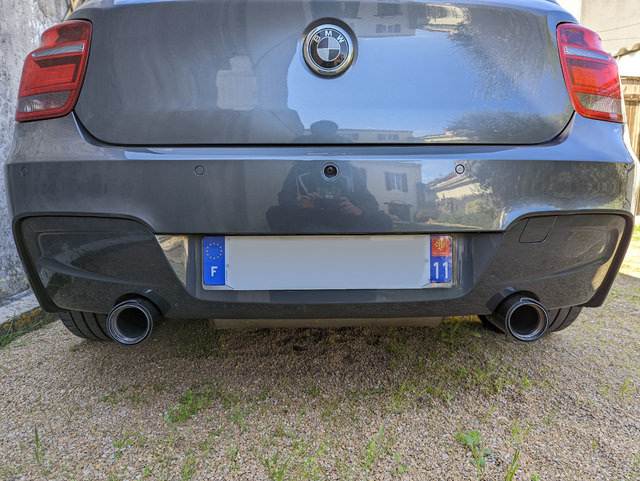

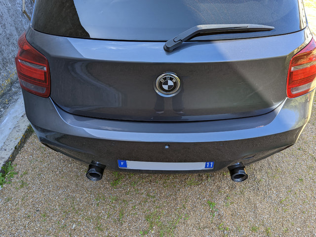

J'ai pu "enfin" virer les embouts chromés de l'échappement M-performance car ils ressortaient vraiment trop avec ce côté "flash-chrome" qui ne me plaisait pas, je trouvais que ça collait pas du tout avec le reste de la voiture! J'ai fini par rouler en tubes bruts le temps de trouver les canules remplaçantes d'ailleurs ^^
J'ai fini par les trouver sur LBC, ce sont des embouts OEM qui étaient montés sur un silencieux m-performance de 440i. La ref est donc différente de celle du m-performance de série 1 mais le diamètre de l'embout étant le même (65mm), je me suis dit que ça vallait le coup de tenter, au pire je les aurai remis en vente... 😄 Mais coup de cul, ils se sont montés parfaitement et remplissent mieux le diffuseur arrière donc c'est tout bénéf'! :)

Salut @Rdyx,😉
Je préfère également , plus harmonieux sur ton auto . 👍👍
comment_1094303
J’avais le même dilemme que toi. J’aimais pas car ca dépassait trop du pc.
Du coup j’ai roulé deux ans en tube brut avec ma première m135i. Ca me plaisait bien.
Sur ma deuxieme, j’avais pas le mperf, et quand je l’ai fait poser a BMW marseille, je l’ai commandé sans canule (ni chrome ni carbone), et les gars de l’atelier avait réussi facile a reposer les canules du silencieux d’origine sur le silencieux mperf. Ca ne dépassait pas. Nickel.
Aujourdhui sur ma 140 j’ai encore fait différent, j’ai disqué les tubes pour les raccourcir de 2cm (et au passage les aligner car ils avaient 4/5mm de différence de longueur). Comme ca les canules mperf s’emboitent mieux dans le diffuseur. La canule vient s’appuyer sur le coude du tube d'échappement. Enfoncer plus n’est pas possible. Ceux savent comment c’est foutu  comprendront ce que je veux dire
petite photo avant/ apres
