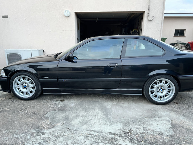

Un aperçu de la voiture actuellement, à mon goût je n’ai pas besoin qu’elle soit plus basse.

Voila ce que ça donne niveau hauteur avec les ST XA reglés au plus haut (il y a quasi pas de différence avec des eibach 3-5mm tout au plus
