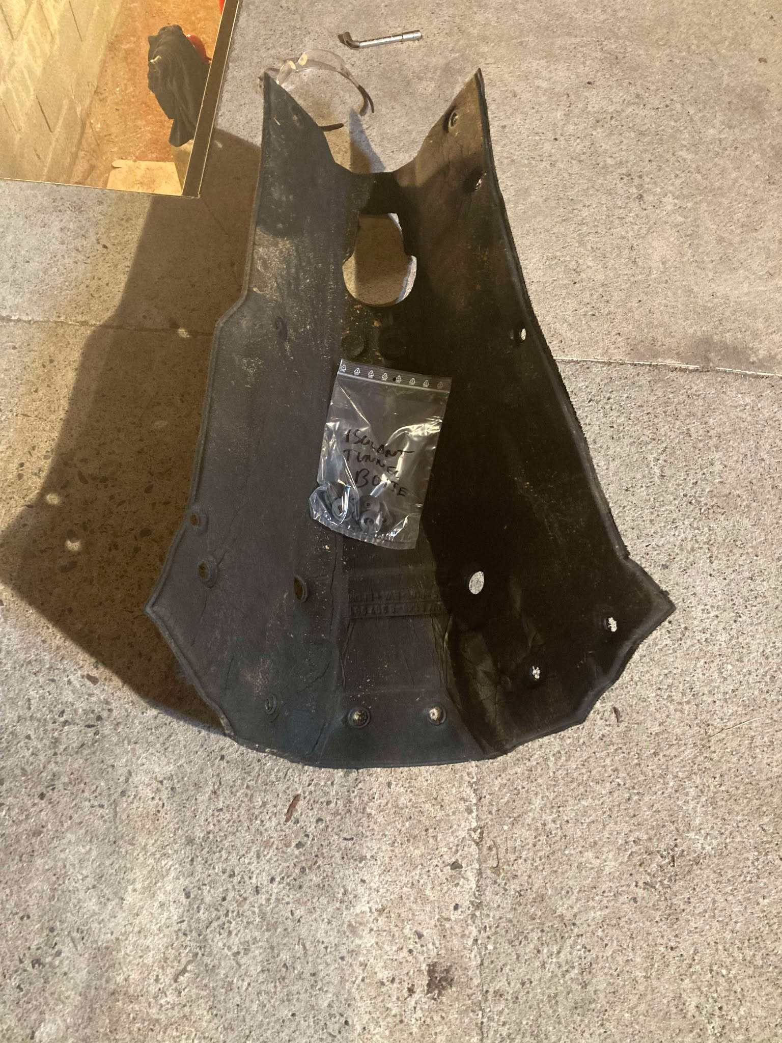

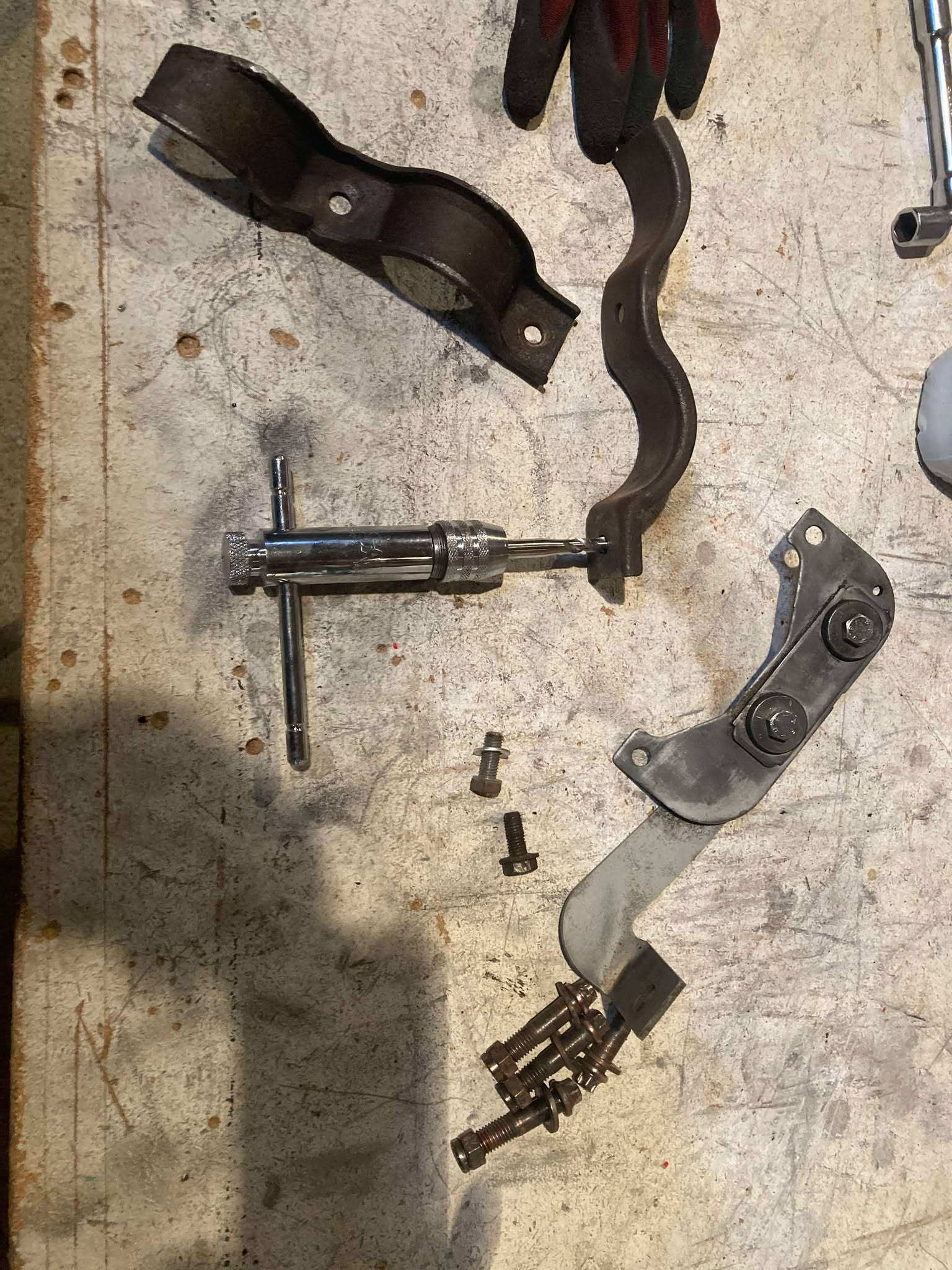

Bon je me reprends, et parlons de choses plus terre à terre, 2 heures de boulot, pour rénover le silencieux, vidanger le moteur et faire une inspection bilan sous l'auto, c'était la première fois que je passais dessous.

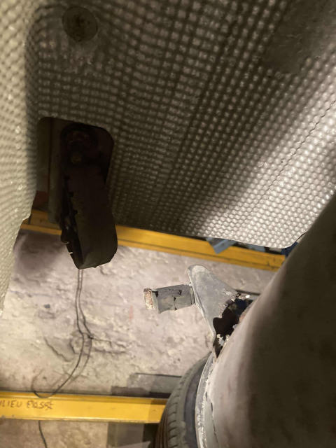

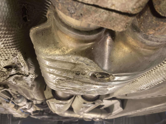

La grosse bonne nouvelle, c’est que le X Brace (la protection en croix sous le moteur qui rigidifie le châssis s’est tordue mais a eu la bonne idée de rester à 1 mm du carter moteur, ouf !
467474792_1529343717609231_7573004458041808043_n.thumb.jpg.4de9eb2c5f1575768252609f6db751e0.jpg
En revanche il faudra le changer (pas le moteur hein !) mais le X brace, l’intermédiaire, pot central et catalyseur, est bien vilain on évitera difficilement un changement.
462648720_1995972691143468_1671588773099357857_n.thumb.jpg.705a930ef80f84f72b9eaa3754557641.jpg
466910759_904360225132084_9157158290618192056_n.thumb.jpg.a256a5532ffe92be0a18c0ca9ba7cbc1.jpg

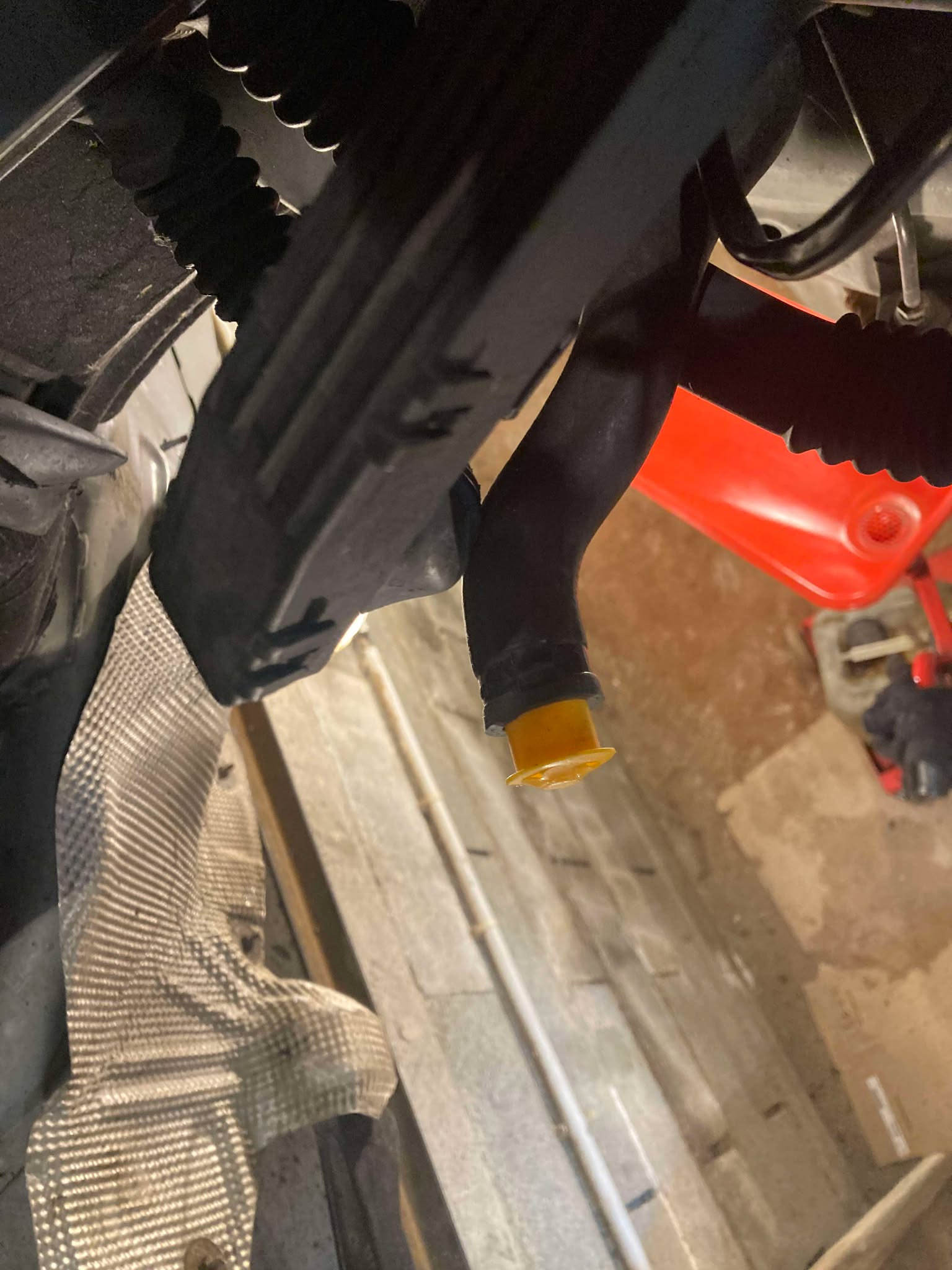

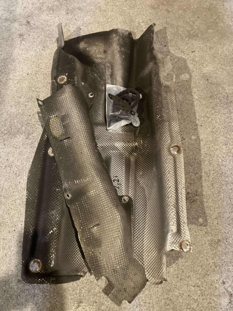

L’isolant thermique du pot central catalyseurs est HS et les deux silentblocs de silencieux, mais je les ai en neufs et l’isolant aussi (occasion)

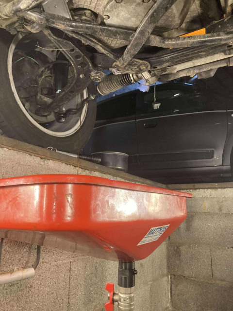

Vidange moteur que je vais laisser couler quelques jours pour bien vider la vieille huile.

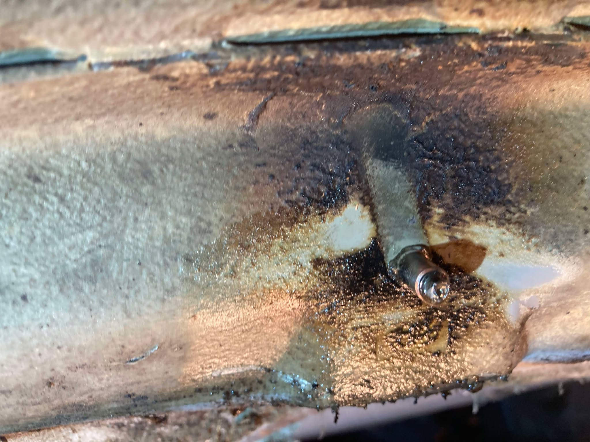

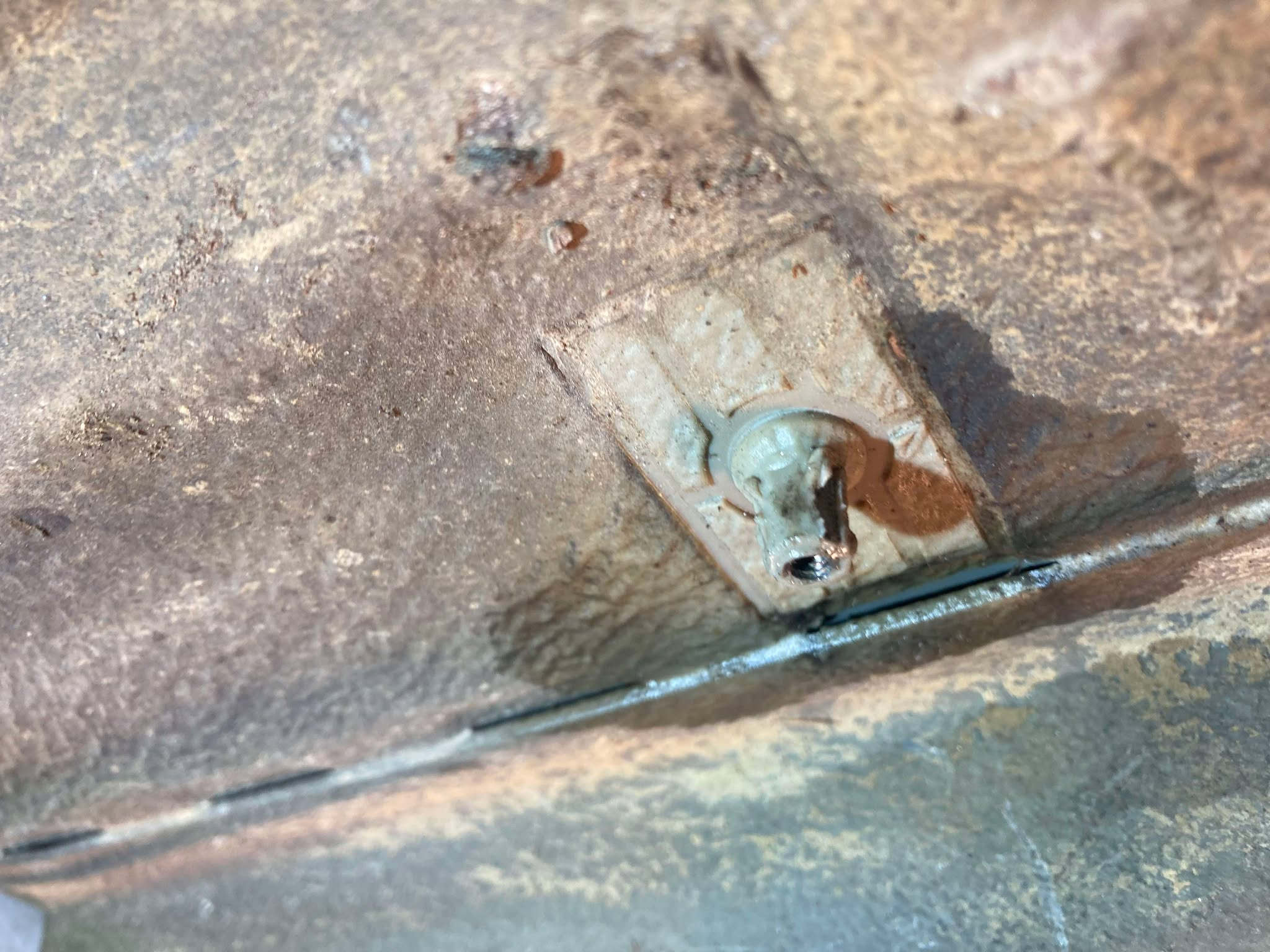

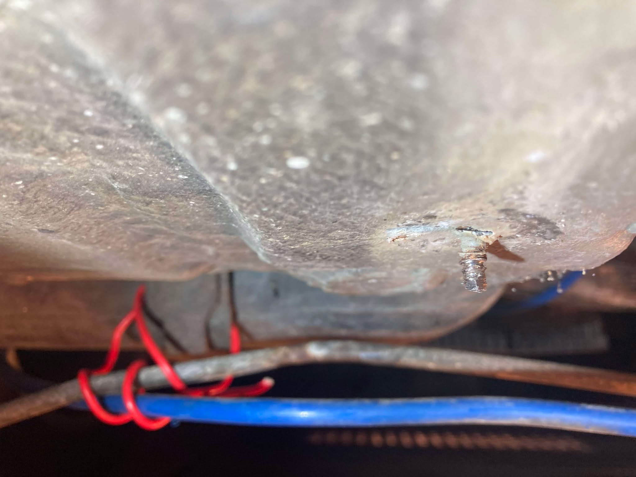

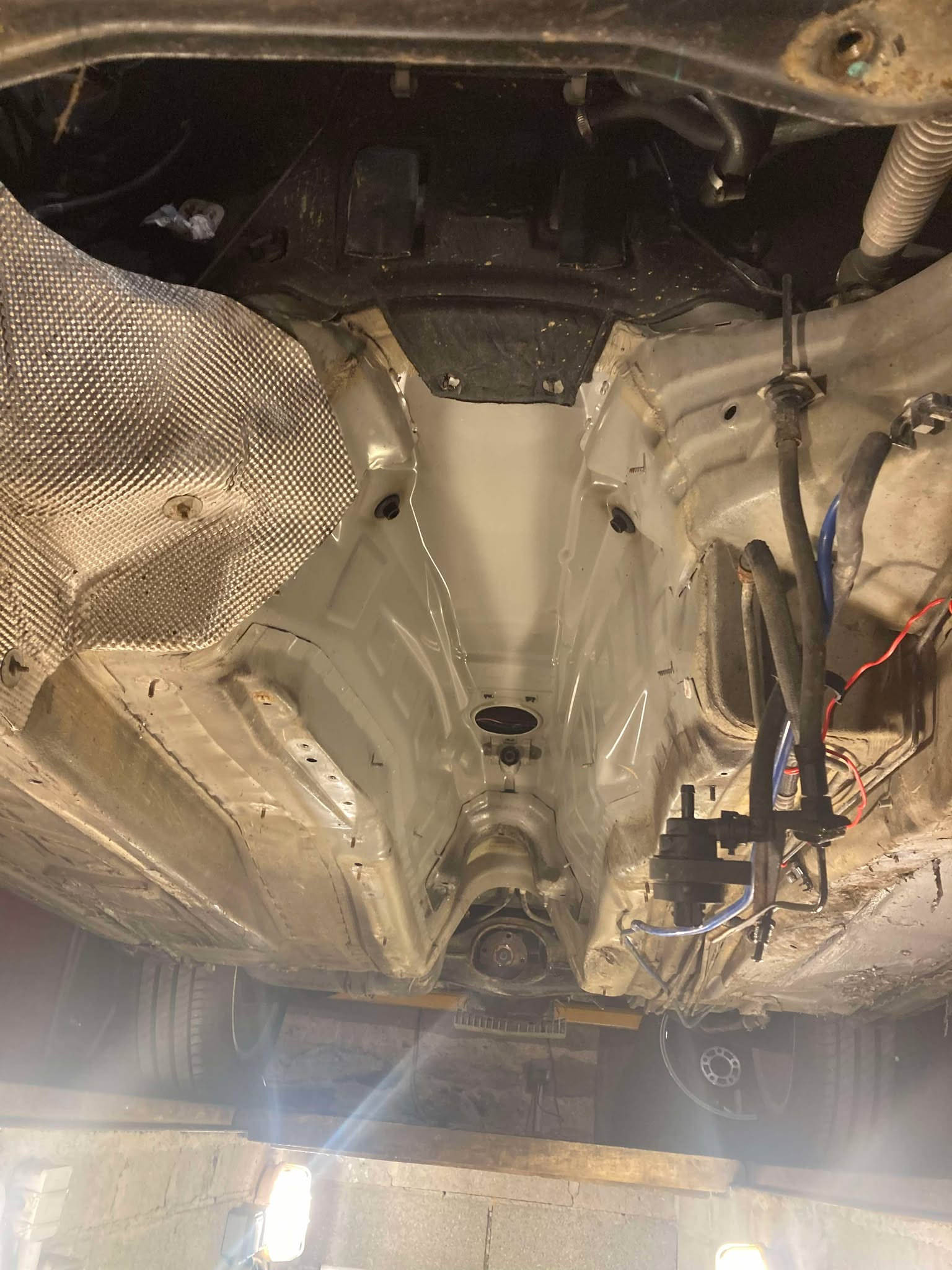

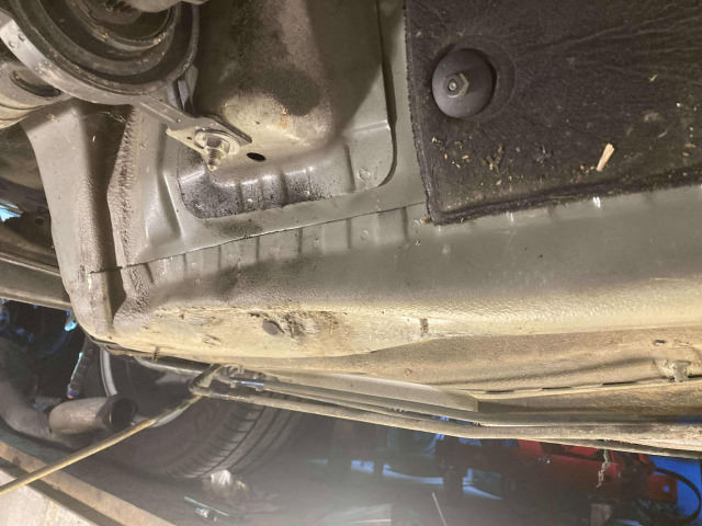

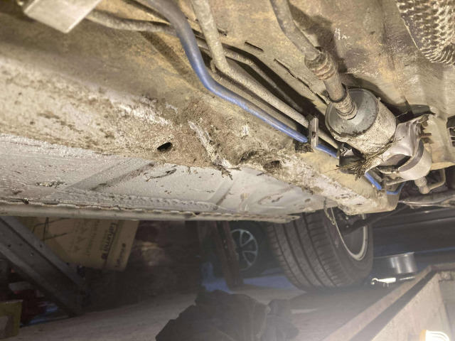

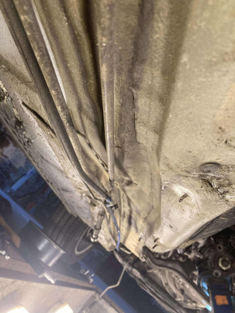

Vu de dessous le choc plancher arc boutant de plancher (longeron)
462646943_1756627191755432_5608359515808630406_n.thumb.jpg.5fcef70f065e9b6f46335175b28e012d.jpg

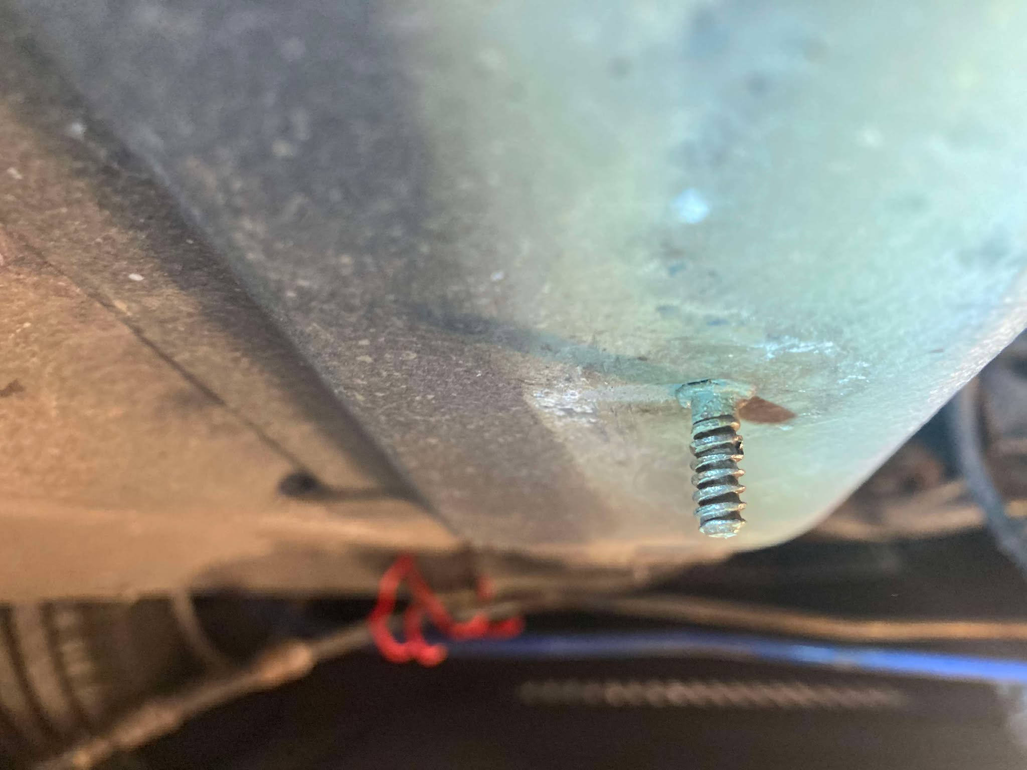

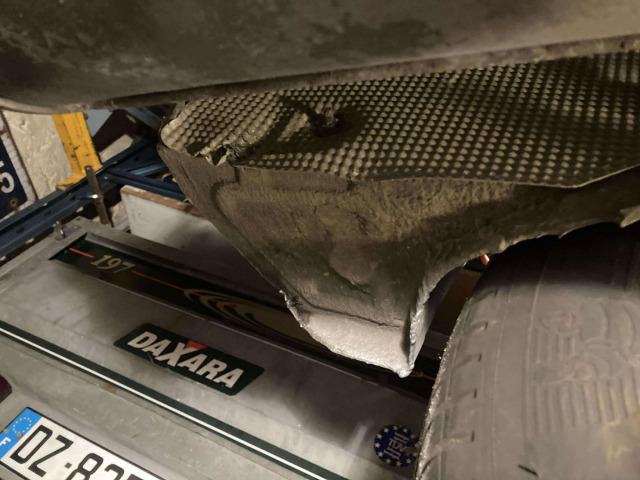

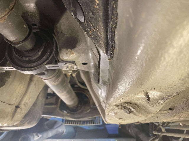

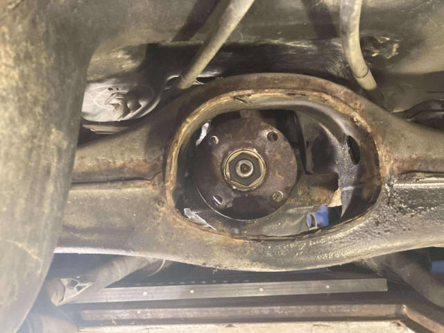

Dessous le passage de roue arrière gauche (celui qui a tapé) c'est propre, pas de choc, tant mieux :
462648648_3757073267941139_5617401034150130804_n.thumb.jpg.bd9ef0ae4df46cd4a427a2c2d84723b5.jpg

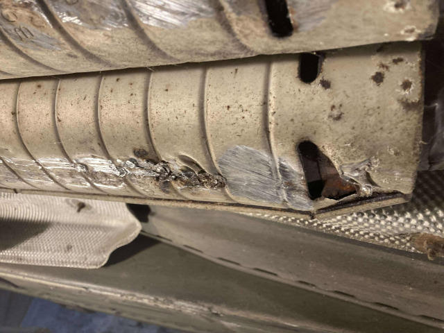

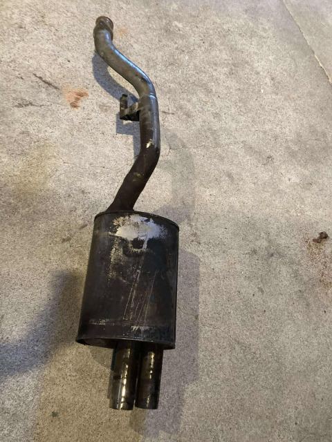

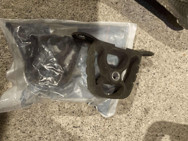

La fixation du silencieux s'est dessoudée et les deux silentblocs sont HS
462646705_1100673011642384_2987954920439281074_n.thumb.jpg.627975feb18951208ada6cf787ac2896.jpg
Mais j'en ai deux en stock neuf.

également le gros isolant thermique d'échappement dans mes archives pour remplacer l'autre HS, il faudra le nettoyer, comme j'avais fait pour la Gatmobile 2 (le petit isolant ne convient pas pour Z3M)

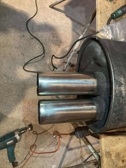

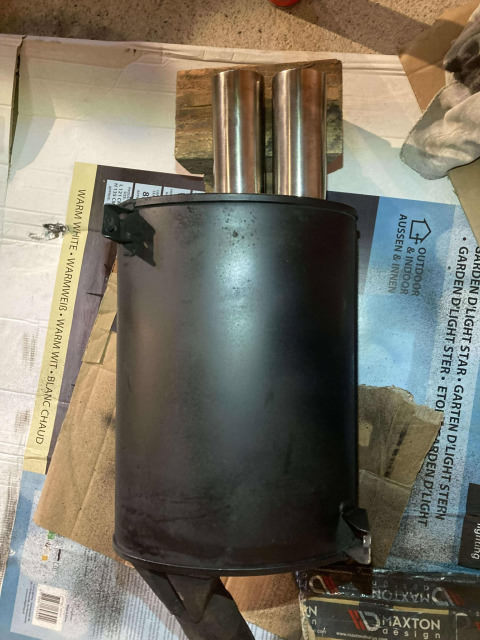

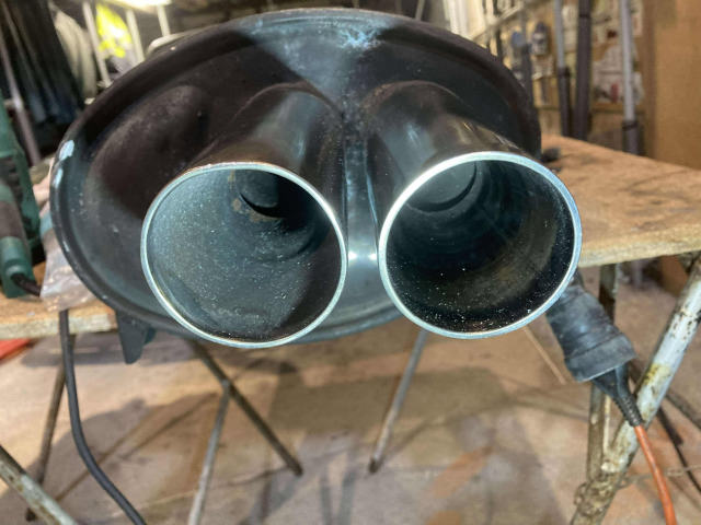

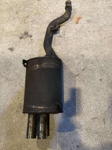

Le silencieux ne vendait pas du rêve à son arrivée, mais au bout du 4 ème Z3M que je bricole, je commence à avoir des repères de ce qu'on peut faire...
462565953_1221405295631376_4697645681862503657_n.thumb.jpg.5b2a864ab5c02c5104d548934df3d856.jpg462649281_2382067765494457_5710484259115095005_n.thumb.jpg.443d9ebd322c0766c88f0cee9290f2cc.jpg

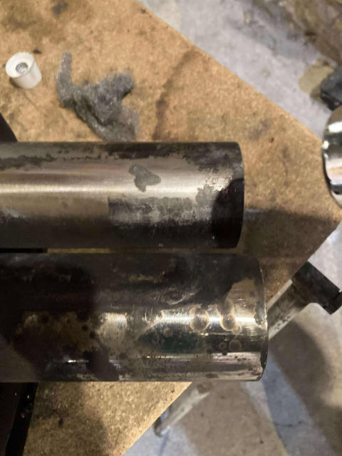

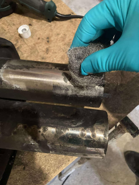

Avec une brosse laiton sur perceuse, du produit, de la paille de fer et un peu de travail, dégraissage et nettoyage des marmites, pas pu faire de deuxième couche plus de noir haute température. La prochaine fois, mais c'est pas mal, et il faut bien imaginer que dans 99% du temps on ne voit que les sorties INOX.
Du plastique de pare-choc avait du fondre, c'était un bonheur, mais le décapeur thermique m'a permis de ramollir ces résidus  pour les enlever à la brosse laiton, j'avais tenté à la paille de fer mais c'était trop long, j'ai donc d'abord passé la brosse puis finition à la paille de fer.
Il y aura une dernière phase de finition, pour que ce soit le plus parfait possible au niveaud es sorties, mais après la deuxième couche et après le montage final pour éviter de  pourrir le travail
C'est pas joli joli !
462651598_876534504665287_6504543805036883272_n.thumb.jpg.c78fd0a812c0e5fc6857671dfe70cb10.jpg
Du coup refus de l'obstacle par l'animal ! J'ai laissé tombé cette méthode trop pénible
470053129_1633362517555913_367502085484259185_n.thumb.jpg.ebfbb99e7a7b3ddd0c7447c2c553733c.jpg
Avec la brosse laiton sur perceuse, je me suis payé le luxe de faire au mieux l'intérieur aussi.
462643669_3922221308012454_6292395158980679630_n.thumb.jpg.01fc1045d0757ac3a710e6adbe36b03c.jpg
C'est pas mal déjà, non ?
462639898_582873284454266_7206554949413861582_n.thumb.jpg.f6ba9ad75bedcf178b5ea660f80162c1.jpg
Un peu de peinture HT, que j'ai doucement cuite au décapeur thermique 200°
462643705_1729146694608647_1125988751043262011_n.thumb.jpg.b0fbc13d7b4d04900d083cd0f11e250f.jpg
De toutes façon BMW a choisi de peindre en noir sur de l'inox  :whistling:  :whistling:  Ce n'est pas l'idée du siècle. Même si c'est de l'inox"ferreux)
Le silencieux d'échappement a meilleur mine d'un coup,good job👌💪
Merci !

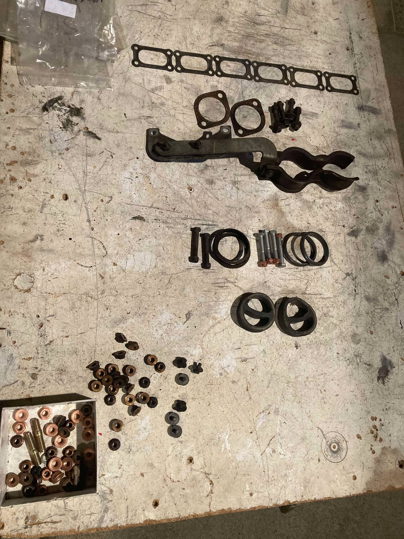

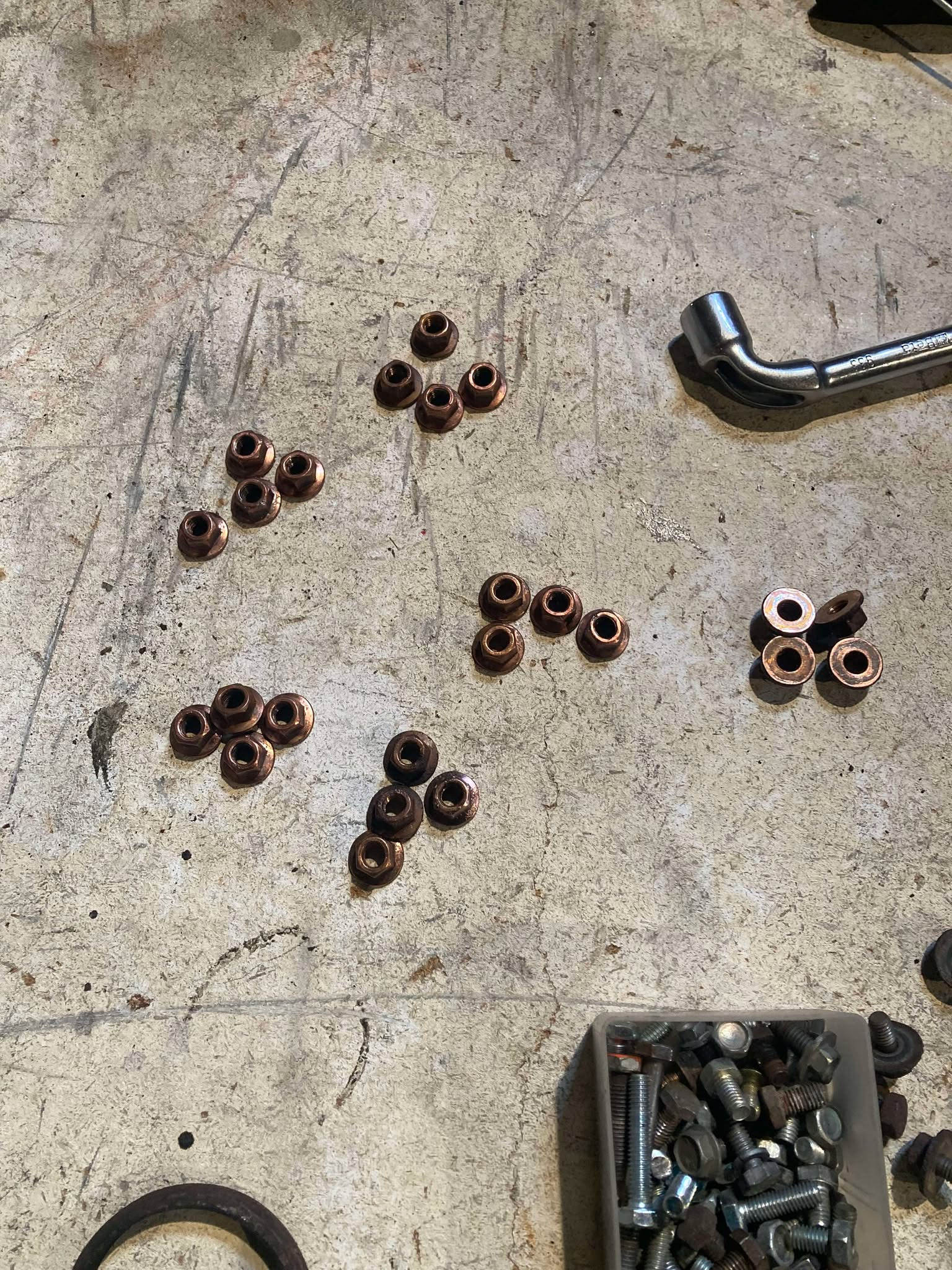

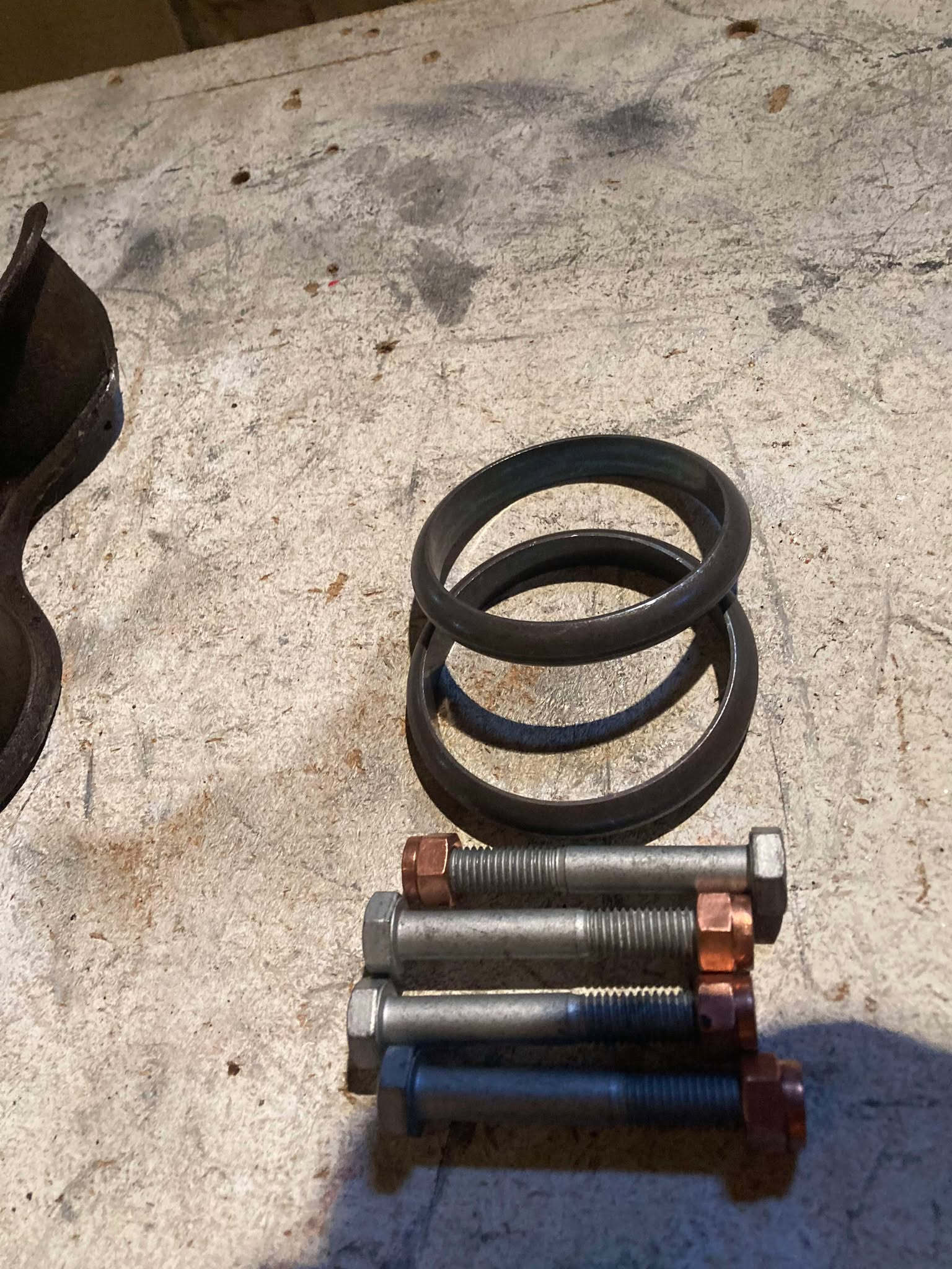

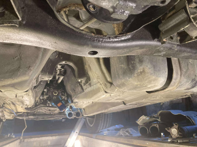

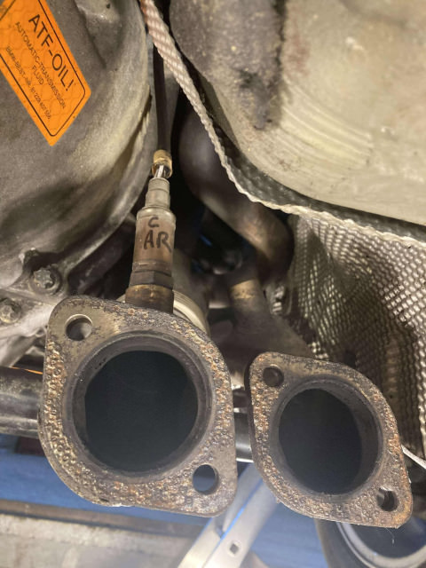

3 heures de boulot, Dépose des deux silencieux, de l'intermédiaire de ligne d'échappement, les liaisons silencieux intermédiaire possèdent 4 vis 2 sont grippées, par chance accessible à la disqueuse,  dépose de l'isolant thermique de l'intermédiaire, dépose du filtre à essence, super çà pue bien l'essence dans la fosse  😄
Pour ne pas mélanger les deux sondes lambda, j'en laisse une sur le collecteur (aussi parce que j'ai fait l'amateur, une fois démontée la ligne on ne peut pas forcer sur le coté avec le soufflet, et l'autre lambda démontée reste sur l'auto.
467480797_479088048119191_2595504264617987646_n.thumb.jpg.c817fedccbc53e2628f8052416059ed8.jpg
La voiture avait reçu un volant moteur et embrayage complet neuf, ils avaient du en profiter pour changer le récepteur, et les silentblocs de boîte, signe d'un entretien pas fait à l'économie !
467487250_577145301712552_5994435630139610727_n.thumb.jpg.c8ddf8ba89b63e8d26bd1031616a6fef.jpg

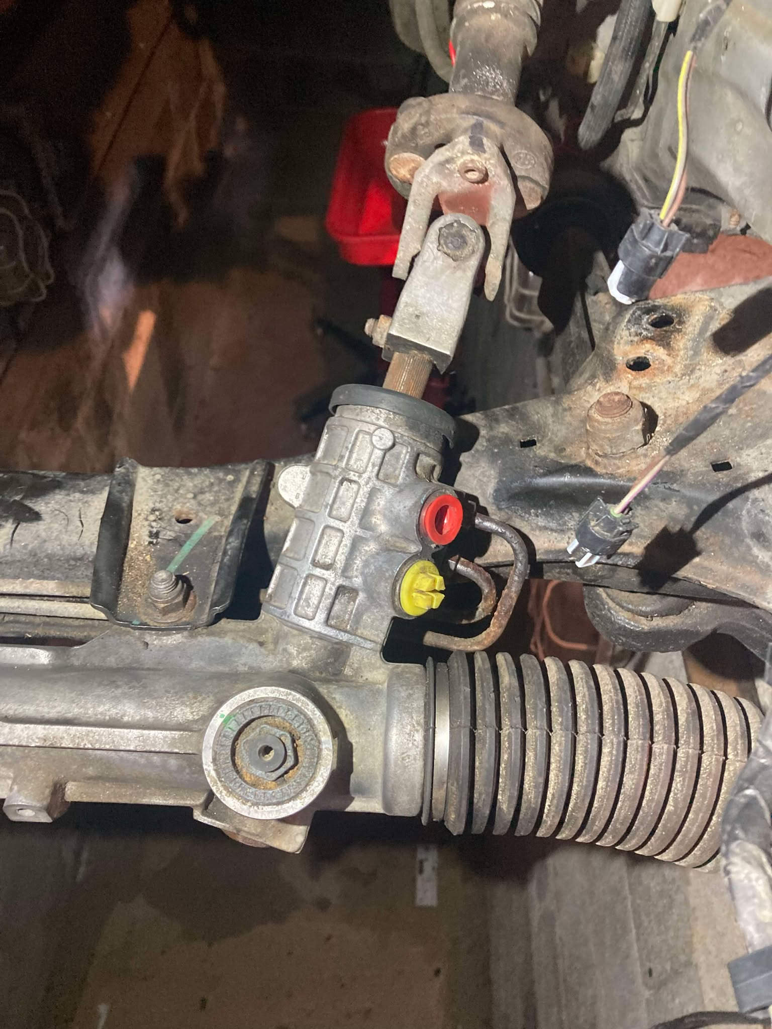

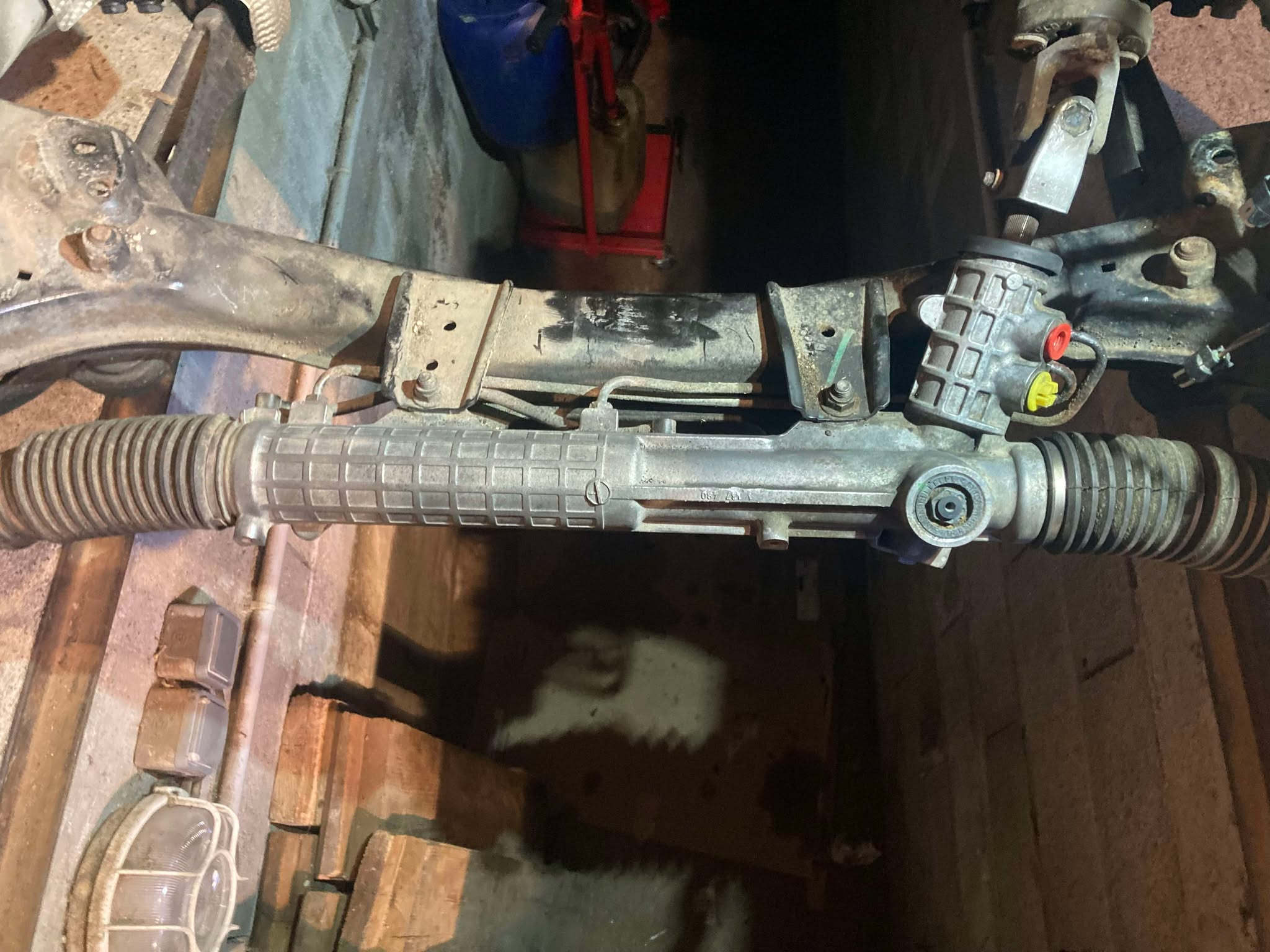

Déconnexion des durites d'essence vers moteur, dépose de l'arbre de transmission (pendant que Raffi ne regarde pas je vais le monter sur mon coupé......) Ah bah mince il regarde !
467797566_1790331468208167_1951895976806298563_n.thumb.jpg.f0f2fb58d4f24a18a82b99e923718e56.jpg
464680182_607184661698889_5066401764791624295_n.thumb.jpg.817339f5cd7495e5a3133d7be65f051d.jpg
Il me faut redresser certaines fixations des isolants ou durites qui ont souffert de l'accident pour les rendre démontables sans les casser.

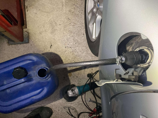

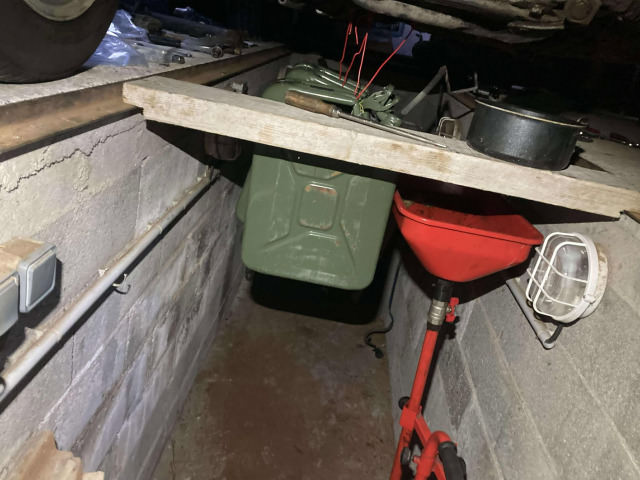

Vidange du réservoir d'essence par dessous et dessus avec un système D....
466029110_458006934022328_2598857708234272517_n.thumb.jpg.ed090a6b27a4a53338b0e5ef3dec33b3.jpg
466450686_3911388992515657_8026403927420431827_n.thumb.jpg.b92c95087dc392ee274efb13ca4fb52c.jpg

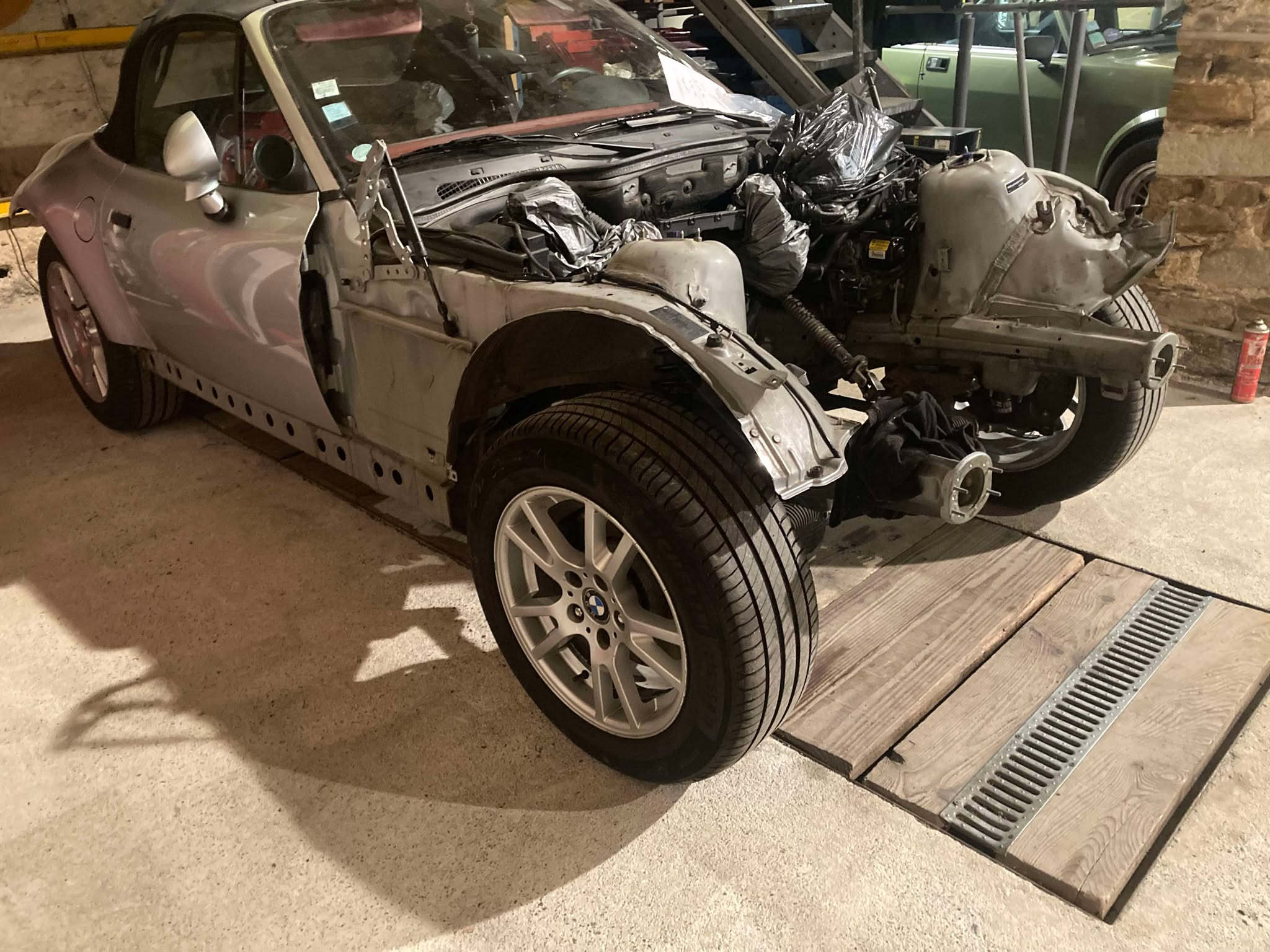

Hier soir il faisait 14° dans la grange, il est impossible de résister à l'appel de du Z3........

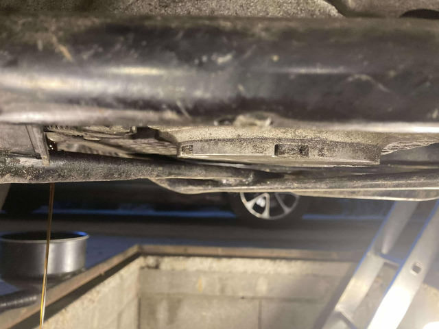

5H30 de boulot, je n'ai pas eu le temps de "niaiser" !

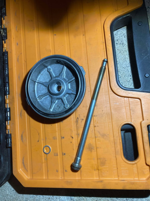

Tout d'abord, pose du bouchon de vidange avec son joint neuf, sans trop serrer pour ne pas foirer le carter à 10000 dollars, un peu de Loctite 577, fait office d'étanchéité et empêche de se desserrer.
Changement du filtre à huile et du couvercle alu pas très joli, il avait du recevoir des projections, j'ai la flemme de le brosser, j'en ai un tout prêt en plus !
462653458_615283877510607_4029477311541004886_n.thumb.jpg.28de29b7889fdbcf663732182a32c38d.jpg

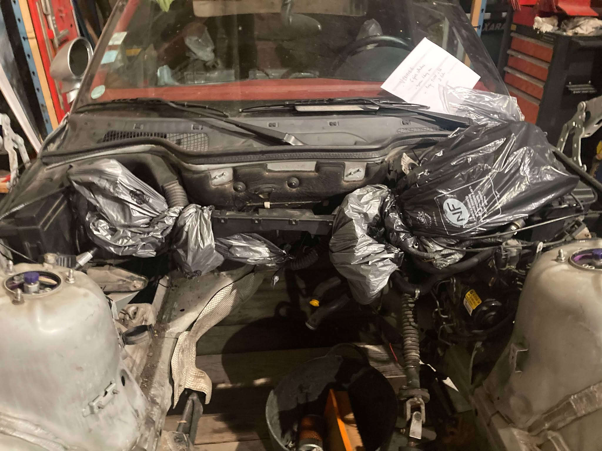

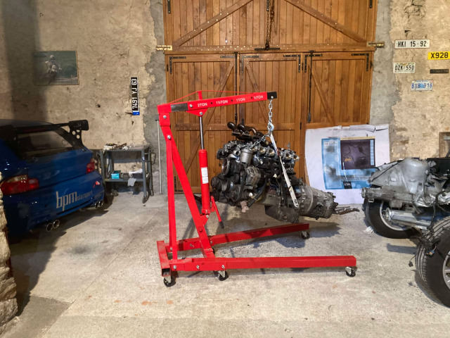

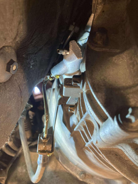

Je finis de débrancher ce qu'il reste à débrancher, le tuyau rigide d'embrayage, et deux ou 3 bricoles, et il est l'heure de sortir le moteur !! J'ai préféré déposer les collecteurs pour ne pas les abimer surtout celui avec le soufflet.
466830001_1355529395824343_4843181303972581551_n.thumb.jpg.61aa2c3b433ab15f52dc720f76ff5356.jpg
470055003_1056347532957748_5991783151939190742_n.thumb.jpg.8adc8f1309f726c0b35336ae5bb5c38f.jpg

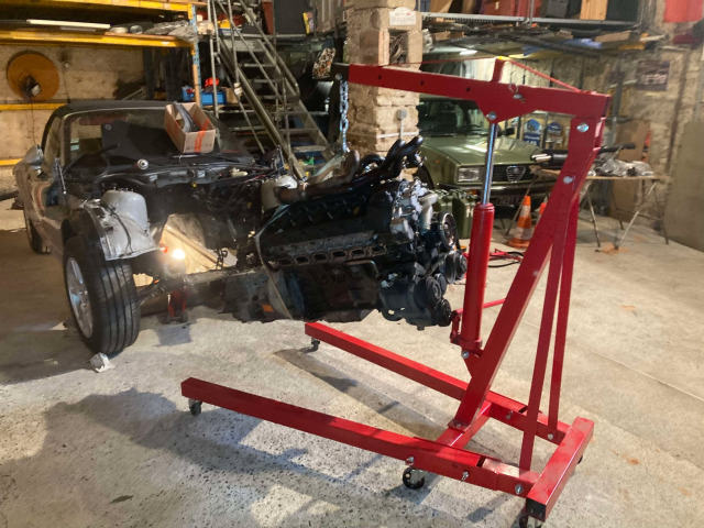

Cela me fait un moteur de secours pour mon coupé..................... J'ai un doute sur l'accord de Raffi...
L'auto est bien plus facile à déplacer maintenant !

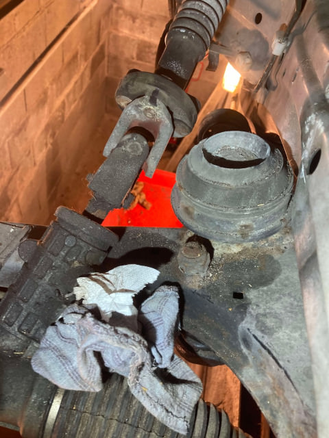

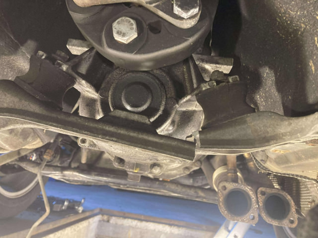

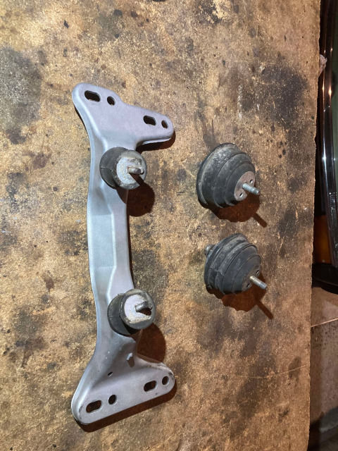

Il faudra changer les supports moteur (silentblocs)
467741011_1321617042165641_4538774488159110186_n.thumb.jpg.5540de4a73dca3056884b606e42794ed.jpg

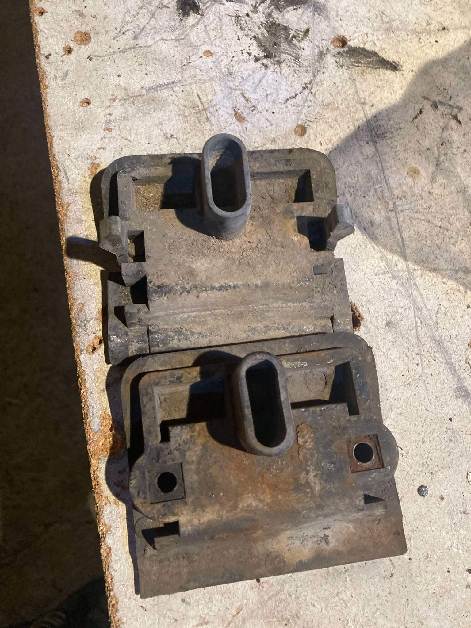

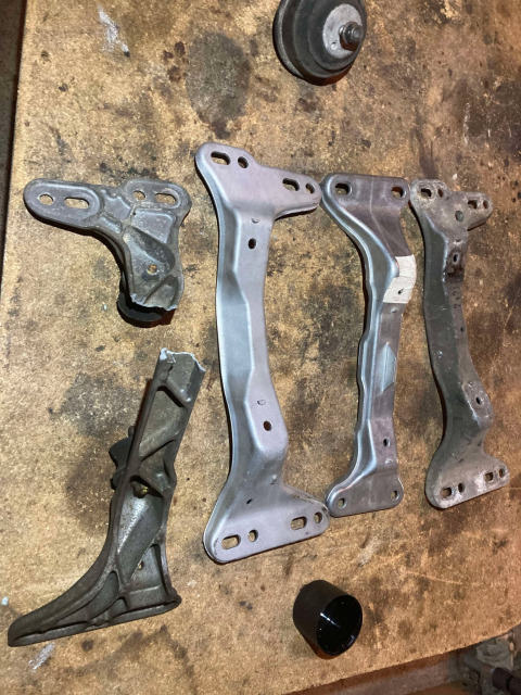

La traverse de boite est cassée en deux, mais j'en ai une, je la prépare avec les silentblocs de boîte de vitesse qui sont très bien.
462575387_8577289309046952_8796570692186724730_n.thumb.jpg.09eed152fd48703942765b2d6091a0b1.jpg

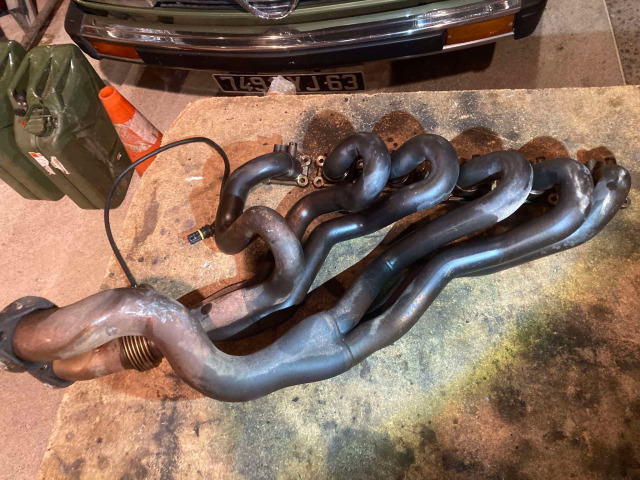

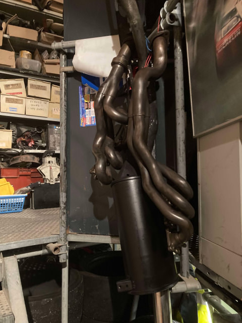

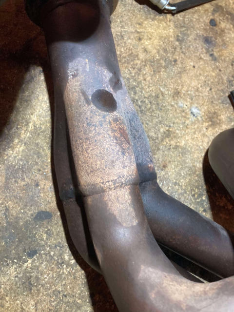

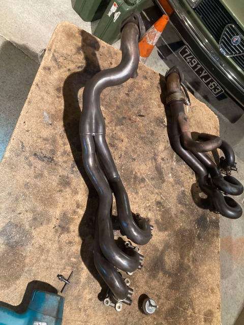

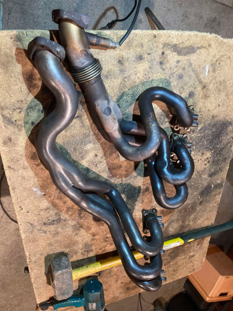

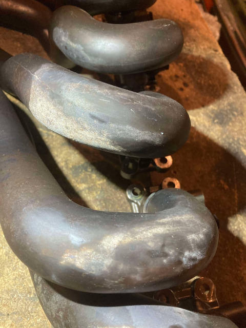

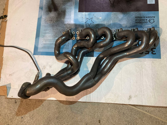

Ces magnifiques collecteurs isométriques en inconel (de gendarmerie) mérite mieux non !
467501617_601296528983849_7331827196560146975_n.thumb.jpg.138b14b8dd37934d56e04090f16c87f7.jpg
466088797_4010513449238388_8425183736077467478_n.thumb.jpg.e1a7e15f29c1007f31f8b138f3fcad57.jpg
466366495_2049036088860963_5644323952019120179_n.thumb.jpg.5f65cf2d2ac496bdd77a85ad2626e0b1.jpg
La masse est juste là pour tenir le collecteur quand je passe avec la brosse laiton sur perceuse, une heure de boulot pour un résultat plus sympe, je ne pouvais pas les remonter comme çà, non non non.
470794957_888939676781907_8774486326417416233_n.thumb.jpg.0921ba287d203f849966b96c12e81279.jpg
C'est magnifique et d'origine.

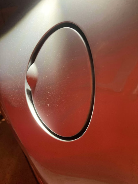

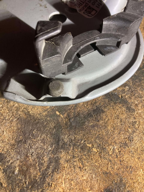

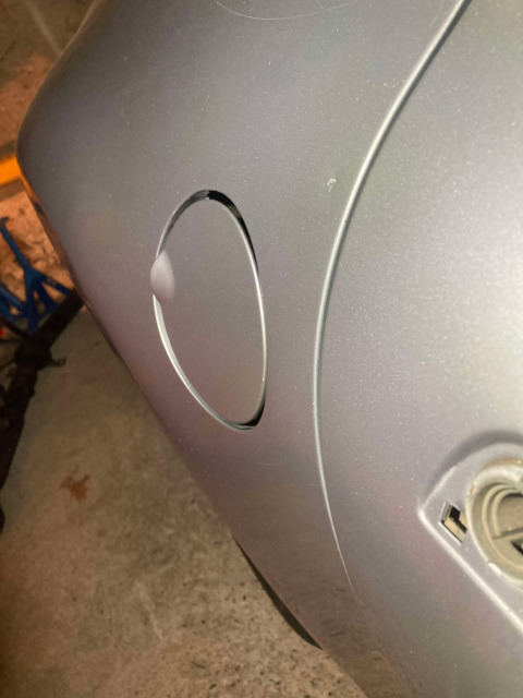

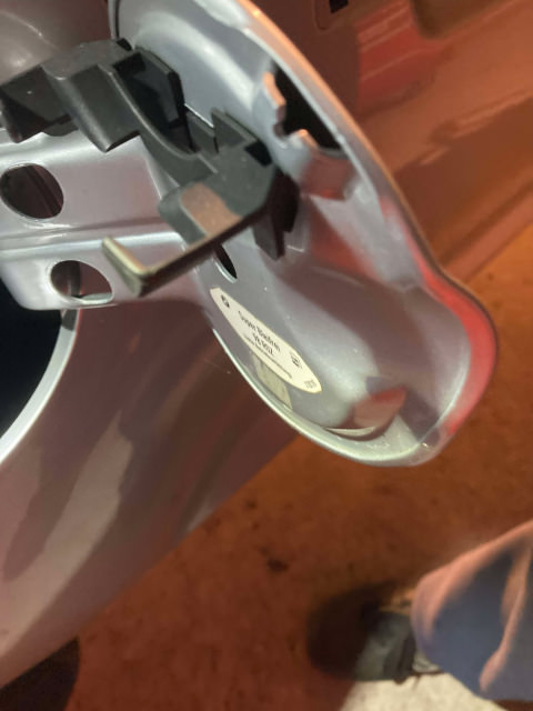

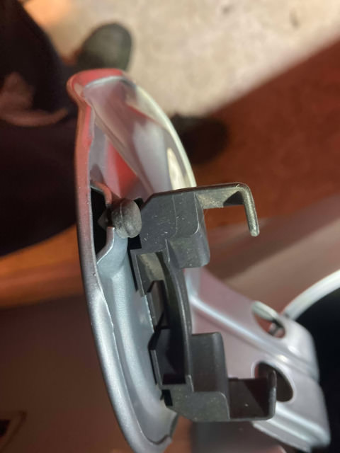

La trappe d'essence est mal ajustée, il manque le petit silentbloc de butée :
462649303_1128706105264223_4740987299091385101_n.thumb.jpg.85cf66d4cb14e824d05bc0b898f19138.jpg
467308237_1285291139458170_7853554754490014654_n.thumb.jpg.13a2513cb97f5f64cac4280b4d9d08e2.jpg
466556713_916511273905224_2985935295654839889_n.thumb.jpg.ccbd2cb746e1515f84ef59162ec1b2a6.jpg
Voila c'est mieux, j'avais gardé la trappe HS de mon 2,8 gris accidenté, justement pour cette petites bricoles.

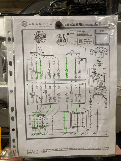

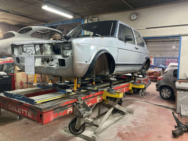

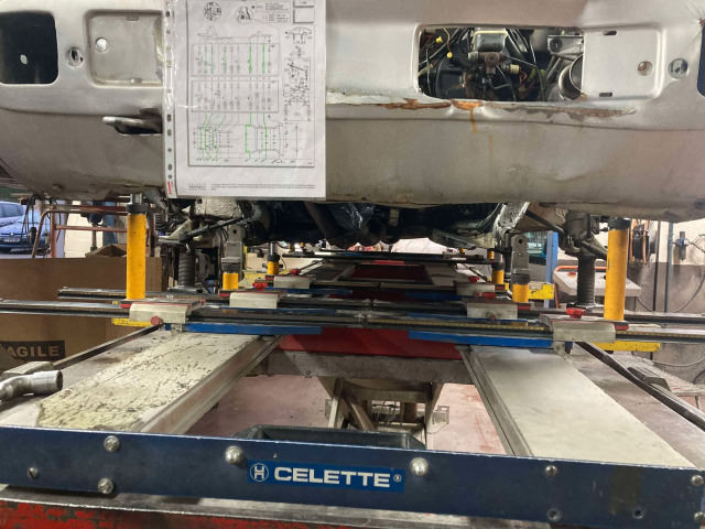

Pour ceux que cela intéresse, le principe du marbre, sur un châssis de type "échelle" très rigide et très solide tout en étant parfaitement plan, on dispose des outils génériques ou spécifiques au modèle, pour vérifier que la coque n'est pas tordue. SI c'est le cas, des vérins permettront de redresser la coque. Sur la photo c'est juste un contrôle, mais si on devait la redresser, il faudrait déposer les ailes avant, et découper la traverse avant (morte), ce qui permet de bien voir ce qu'on fait et de rendre la coque plus facile à redresser (traverse en moins)
467473539_9027075014015692_5681730172392709252_n.thumb.jpg.9970446a7e314aff3eb43eaef6274e1e.jpg
462584765_1294752351565653_9141667351534692575_n.thumb.jpg.d9bee5604b48d9ed5ee242e3843dc449.jpg
Il y a des valeurs constructeur à respecter là VW golf 1
467367346_1310530213310879_8242920238013437210_n.thumb.jpg.e55e8ec319690de3ba90f632c43052d0.jpg
Facebook.htm
Si c'est bien fait, une voiture passée sur le marbre est mieux que sortie d'usine.

Deuxième couche sur le silencieux de l'autre jour et rangement
466417004_507380161658876_3278810167003793033_n.thumb.jpg.dd090a51e33f6d128907cdac2ededc2e.jpg
Facebook.htm 3.62 Mo · 0 téléchargement

Alors 5 heures de travail, avec Raffi nous avons décide de démonter le bas de caisse droit, pas pour le ré parer, il est nickel, mais pour nettoyer derrière, vu que le coté gauche était plein de feuilles, pour déposer le bas de caisse, il faut déposer l'aile, j'en profite pour déposer le passage de roue avant gauche, c'est plus simple.
Le carrossier m'a dit de laisser l'aile arrière droite, ce qui me rend plus difficile la dépose de la vis du fond du bas de caisse.
Aspirateur dans le longeron pour virer les feuilles comme d"habitude, mais il y en a moins quand même. On remarque le sol qui a été aspiré, les différents chantiers avaient laissé un sol bien sale !
467152290_624204103371101_7558874040416732266_n.thumb.jpg.3ff582c007ff81cc88af3cf86cc01159.jpg
Ensuite je m'occupe de la quincaillerie de la ligne d'échappement, en partant des collecteurs, les 6 joints (25 euros pièce) de collecteur sont nickel, quand ils ne sont pas abimés, on peut les réutiliser, ce qui va être le cas, c'est tant mieux. Les écrous bronze sont nettoyés certains sont HS, arrondis, mais j'ai du stock bien zur.
462568270_560954853448341_5137022600183080577_n.thumb.jpg.bd6cb6691b8ff56d025b0132f4e48dd9.jpg
Il faudra deux joints neufs de liaison collecteur intermédiaire, tiens d'ailleurs nous avons trouvé un intermédiaire catalyseurs et pot centraux, alors chez BMW c'est plus de 3000 euros. La personne qui m'avait vendu le silencieux arrière gauche de Z3M 247 euros port compris en a un ! Et pas au même prix, nous sautons sur l'occasion.
Une des pièces de la fixation de cet intermédiaire devra être changée, je répare le filetage de l'autre qui est en bon état
467483318_1272664883961724_2726356010129396738_n.thumb.jpg.a7a7362c2db4a9bc7def4e3dfb2d4264.jpg
467479379_1529111111131139_7061781308058871597_n.thumb.jpg.00ee06bf785b65e6b81efeb42824e006.jpg
ensuite les joncs métalliques de liaison silencieux intermédiaire, ne sont pas super beaux mais j'en ai des nickel, ainsi que les 4 vis neuves avec des écrous bronze qui ne rouilleront pas, ce n'est pas le montage d'origine mais vu le bazar que çà été, je mets du bronze.
Les deux silentblocs "anneaux" des silencieux sont HS mais j'en ai (j'ai quasiment tout car j'avais renoncé à monter une ligne Z3M sur mon coupé qui a reçu une ligne sur mesure)
Ensuite les 4 silentblocs de silencieux sont HS j'en ai 2 mais il en faudra 2 de plus.
La visserie réutilisée et les fixations sont nettoyées.

Nettoyage de la crémaillère et protection de son circuit d'huile avec des bouchons.
470054864_939905248083185_3665057331862530160_n.thumb.jpg.f9b0686f5f451c2596b4b94623d0c66c.jpg
J'ai mis des bouchons partout.

Dessous les fixations rouillées ou tordues sont redressées et passées à la brosse sur perceuse pour un remontage facile.  une  des fixations des conduites de frein, essence??? est tellement rouillée que je l'ai cassée, on fera de l'induction chez le carrossier, sinon je me débrouilerai.
467476038_625564563149611_6824288715391983074_n.thumb.jpg.64f2a179aac3160b9b44961884e87d57.jpg
Celle-ci était couchée complétement contre le plancher, il faut y aller doucement pour ne pas la casser.
462575336_1121952872803724_1985585821207892419_n.thumb.jpg.519750a5ca42043dc37ad2f07aa78b1a.jpg

Démontage de l'isolant de tunnel de boîte qui pourrait prendre feu ou être abimé lors des travaux de carrosserie.
465995431_1639074563633720_4358988027037858223_n.thumb.jpg.1e4f1eb4e73079702ef17ca4dd8499da.jpg

Les faisceaux divers sont protégés dans des sacs plastique, et j'ai réparé le faisceau de la pompe à air, la gaine de protection était cassée/cassante sur 40 cm
467394810_1092490915946119_2041050560712780119_n.thumb.jpg.9e9f3249430475dc6ad4fac89e6c417a.jpg
