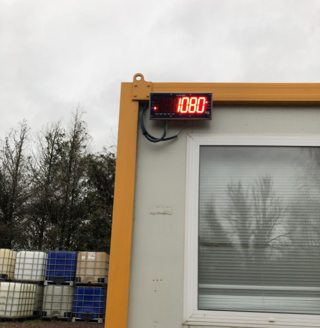

@Gabs94 même si je suis d'accord sur la demarche je te trouve optimiste sur les poids à gagner
pour avoir peser par curiosité pas mal de pieces je dirai que tu peux quasi diviser par 2 tes gains envisagés
ca n'enleve rien à la coherence de la démarche, certains gains coutent d'ailleurs très cher le gramme gagné, 1080kg en l'etat c'est déjà super avec un arceau serieux
+1
De plus on peut être plus limité que le gars qui allège une E36 ou un  Z3 lambda, là c'est un pan de l'histoire du sport auto et de BMW, on ne peut pas toujours faire ce qu'on ferait avec une E36 normale achetée sur le boncoin,  en voulant garder un coté reversible.
Pour avoir allégé une ALfetta GTV 2.0 litres de 1110 à 860 kilos et un Z3M orange, il y a des trucs que je ne referai pas, par exemple un essuie-glace c'est chiant quand il pleut, on est deux dedans la caméra etc....
il y a 51 minutes, aramis a dit :
Seulement sur certaines choses comme le toit ou la lunette j'y vais un peu à l'aveuglette.
On est bien sûr à +/- 20% mais pas plus. Les roues, les freins, etc c'est du vécu, j'ai eu les mêmes améliorations sur mon actuelle, et quand on l'a passée à la balance j'étais à 10kg près de mon calcul.

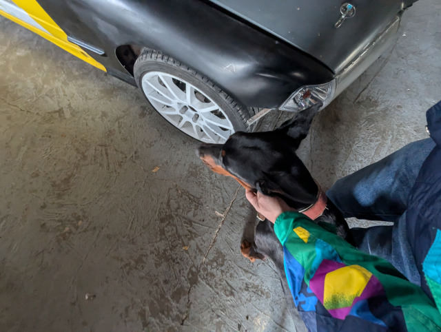

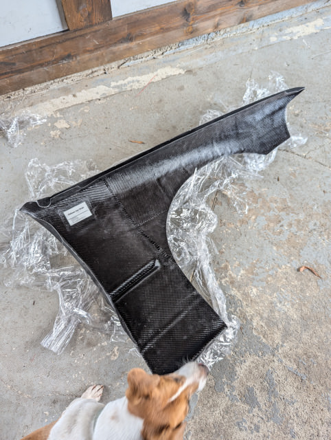

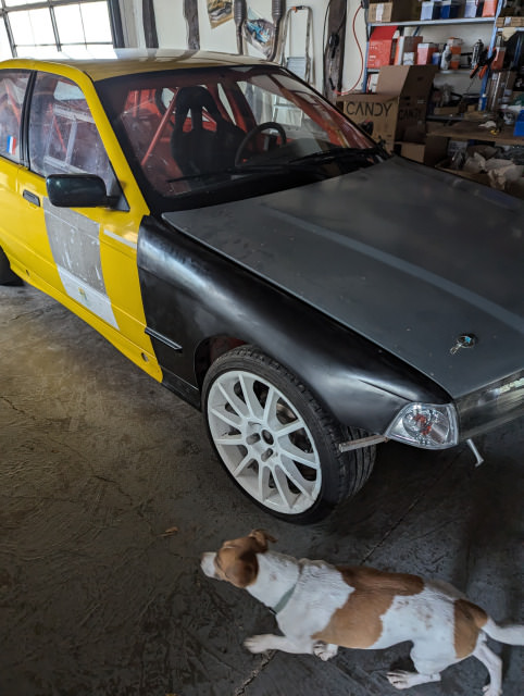

Petit tour à la ferme déposer des babioles : une paire de cligons orange de l'objectif Lune, une paire d'ailes carbone Flossmann rapidement posées.
Et surtout des caresses pour les deux pots de colles.

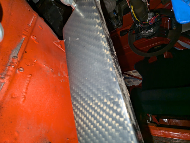

Sinon le temps de prendre une photo de la pédale d'accélérateur qui est encore d'origine puisque c'est la compositex d'époque. Le reste du pedalier c'est salement bouiné lol
