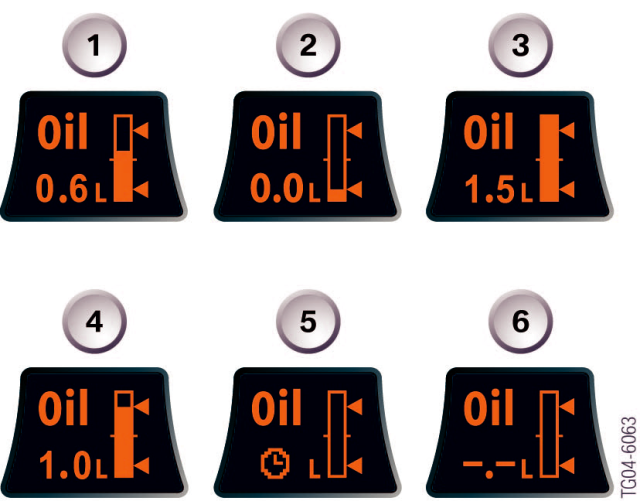

j ai ma mesure d huile qui reste figé à l étape 6 après avoir fait un chek du niveau sur ma m5 e60
je l’ai laissé tourner environ 1h sur sol plat et toujours pas de niveau
