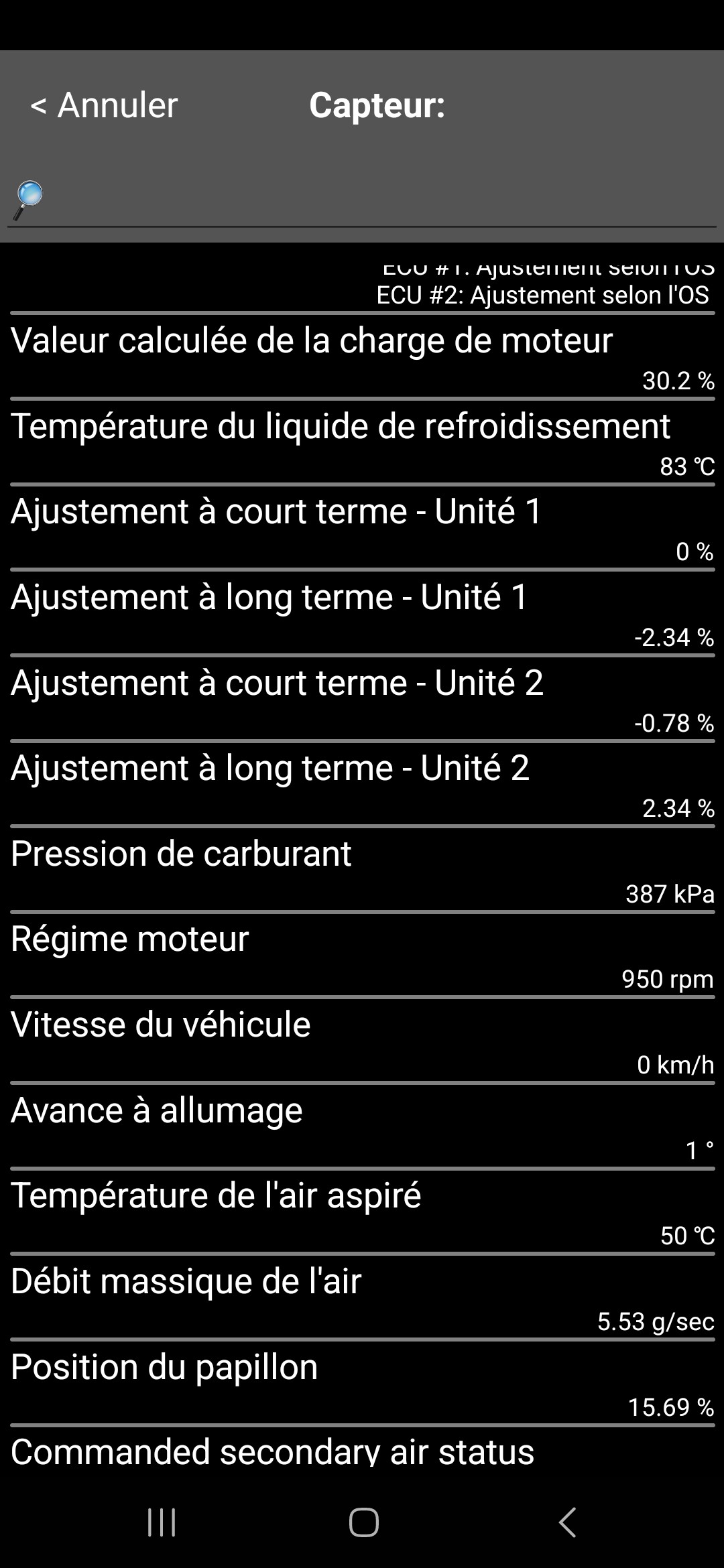

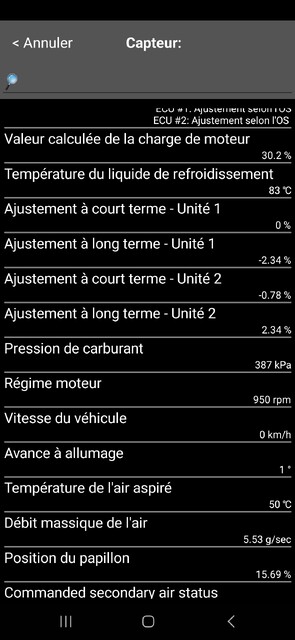

En attendant voici quelques valeurs en direct. Environ 4 bars de pression carburant, régime moteur haut selon moi (instable il oscille)
Moi j'ai environ 7,15 bar au démarrage et après 1min30 ça baisse progressivement jusqu'à 4 bar.
Ok donc ma pression est normale
Mes valeurs de lambda offset sont hautes :
Offset adaptation banc 1 : -25
Offset adaptation banc 2 : -11.67
Alors est-ce que justement c'est encore les anciennes valeurs et il ne s'est pas mis à jour et je dois rouler pour le faire ré-apprendre (ou reset les valeurs comme dit plus haut), mais est-ce que cet offset fait que ça génère le défaut pression de carburant ?

2. Valeurs en direct moteur
Débit d’air :
Banc 1 : entre 11.7 quand le moteur est stable et 20.0 kg/h quand il est instable à 950 rpm
Banc 2 : entre 11.6 moteur stable et 20.4 kg/h instable
Actuateurs de ralenti :
Banc 1 : 21.30 %
Banc 2 : 24.10 %
Sondes Lambda :
Amont catalyseur : 1.01 (banc 1), 1.02 (banc 2)
Aval catalyseur : 1.01 (les deux)
Températures échappement :
Banc 1 : 379.45 °C
Banc 2 : 398.50 °C
3. Diagnostic catalyseurs / Lambda
Valeur de diagnostic catalyseur :
Total : 1.1
Banc 1 : 1.0
Banc 2 : 1.3 (seuil max recommandé : 1.1)
Diagnostic Lambda amont :
Banc 1 : 0.9
Banc 2 : 1.0 (seuil : > 0.4)
Valeurs d’adaptation des catalyseurs :
Banc 1 : 0.97
Banc 2 : 1.34
4. Pression carburant / Adaptations
Offset pression carburant : 0.6 % → 0.9 %
Facteur adaptation pression : 1.4
Régulation delta à 2.5 bar : ~16 %
Régulation delta à 5.5 bar : ~28.8 %
Pression max en pilotage : 6.1 bar
Écart pression en fonction de la charge : 1.2–1.4 bar
Début ouverture régulateur : OK
6. Régulation Lambda – Valeurs d’adaptation :
Banc 1 : offset -20.453 mg | facteur 1.022
Banc 2 : offset 2.063 mg | facteur 1.024
J'ai un gros offset des lambdas sur le banc 1 et un soucis de cata sur le banc 2 et une regulation carburant à 5.5 bars NOK... Est-ce que le debitmetre banc 1 peut être défectueux et causer tout ça ?
Ou c'est 3 problèmes distincts ?
Comment investiguer plus en profondeur ?
quelles sont les causes probables suggérées par ISTA ?
Quelles propositions fait-il ?

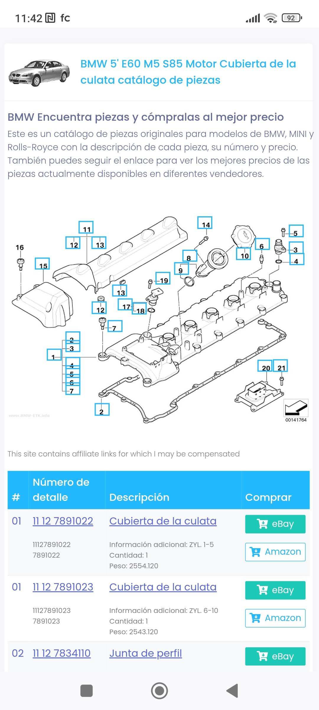

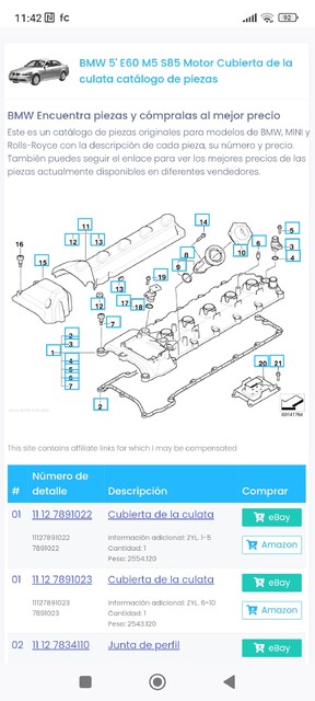

Il peut y avoir plusieurs causes expliquant un ralenti instable.
Il y a 2 ans, après avoir changé mon alternateur, j'ai réussi à résoudre ce problème de ralenti instable. Je ne sais pas si c'est ton cas, mais à étudier...
Ne pas oublier de vérifier les soupapes PCV (il y en a 4 de mémoire). Si elles ne fonctionnent pas correctement, ça peut engendrer un ralenti instable ou faire caler le moteur. Ça ne mange pas de pain de vérifier des fois que...
A quel point ton ralenti était instable ?
Tu avais d'autres symptômes ?
Perso c'est consommation excessive, et le ralenti entre 900 et 1000rpm la plupart du temps.
Mais sinon pas de bride, fonctionne toujours aussi fort
Non, aucun autre symptômes à ce moment là. C'est quand j'ai observé un défaut de surtension que j'ai décidé de remplacer l'alternateur.
Le ralenti oscillait entre 900 et 1000 tr/min au max. C'était pas une grande variation mais suffisant pour ressentir un ralenti instable.
Le 17/04/2025 à 10:43, Seb_78 a dit :
Correction : il y a 2 soupapes PCV (qui apparaissent sur 2 schémas différents d'où ma confusion).
Réf : 116 17836553 (environ 50€ l'unité)
C'est la 3
Merci de ces infos !
