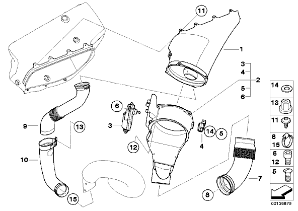

Shema admission d'air d'origine

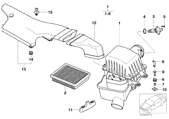

la MAF est un element du débitmetre classique mais inexistant pour la version CSl pour preuve:
contrairement a une M3 E46:
piece N°3 Hot Film AIR MASS METER (MAF) part N° 13627830359
conclusion: Pour moi sur une M3 CSL il n'y pas de MAF (je crois que c'est irrefutable) la ou l'avis diverge c'est le role du DME sur le débitmetre. M3RS2 dit que le débitmetre est géré par le DME et moi je dis que le débitmetre est gérée de façon autonome par un système Alpha N qui traduit l'angle d'ouverture du papillion en transmettant un signal exploitable vers le DME comme une indication de masse d'air. ce dernier ne le gère donc pas à proprement dit mais recoit l'information du débitmetre et l'exploite avec le reste des informations transmises par les autre organes du moteur :nickel:

En effet un DME d'origine M3 E46 "normale" ne pourrait pas gérer le clapet de la boite à air. Non seulement il faudrait le reprogrammer, mais aussi avoir le faisceau électrique qui corresponde à cette installation....ça commence à faire lourd !!! 8)
conclusion: Pour moi sur une M3 CSL il n'y pas de MAF (je crois que c'est irrefutable) la ou l'avis diverge c'est le role du DME sur le débitmetre. M3RS2 dit que le débitmetre est géré par le DME et moi je dis que le débitmetre est gérée de façon autonome par un système Alpha N qui traduit l'angle d'ouverture du papillion en transmettant un signal exploitable vers le DME comme une indication de masse d'air. ce dernier ne le gère donc pas à proprement dit mais recoit l'information du débitmetre et l'exploite avec le reste des informations transmises par les autre organes du moteur :sad:
La réponse est bien dans tes explications que tu as cité. Pour une fois ce n'est pas moi qui les donne et j'en suis content, on ne pourra pas ainsi m'accuser de monopoliser les réponses techniques...merci M3lelena... :nickel:
En effet comme je l'ai dit dans mes posts précédents, il n'existe pas qu'un seul système d'indication du flux d'air qui rentre dans le moteur qui informe le DME. Nous connaissons le débitmètre sous la forme de ceux qui équipent les E36 et E46, mais de toute façon il faut obligatoirement une indication au DME pour connaitre cette info, afin de gérer le problème épineux des normes anti-pollution et pour une précision du mélange d'air/essence qui par conséquence améliore le rendement moteur. Ce système est certes employé sur les voitures de compétition, mais encore amélioré sans contraintes de ces normes anti-pollution qui laisse plus de liberté pour aller chercher les derniers ch qui feront la différence.
On est bien d'accord donc que le signal Alpha N donne une indication de l'angle du clapet pour informer le DME sur le flux d'air d'entrée d'air, donc comme un débit mètre, qui joue le rôle de capetur de masse d'air, sauf que lui n'a plus de fil chaud, mais pour autant, il est impossible de dire qu'il n'y a plus de débitmètre. Comme tu le cite, ce n'est pas une mesure directe de ce flux, mais un calcul de ce débit par rapport au diam d'ouverture de la boite à air et l'angle formé par le clapet......ceci dit qu'importe la méthode utilisée pour informer le DME sur ce point, au final il faut bien au DME une info sur la quantité d'air arrivant à l'entrée du moteur.
De plus, on ne peut pas du tout dire que ce système est autonome, car tu oublie un point on ne peut plus crucial dans ce système utilisé par la CSL....la commande d'accélérateur by-wire (sans câble).
Le clapet est actionné par un petit moteur électrique qui est, lui, géré par le DME. Comme je l'ai dit dans mes posts précédents, suivant les infos rentrantes dans le DME, dont la position de la pédale d'accélérateur, le DME ouvrira le clapet selon ces infos, pour exploiter au mieux le couple moteur et la puissance maxi et les normes anti-pollution. J'ai même dit, que dans certain cas de figure, même si le conducteur ouvre en grand, pour autant, selon certaines conditions, le DME n'ouvrira pas spécialement le clapet en grand, pour éviter de trop gaver en air le moteur si le DME estime que cela n'ait pas nécessaire.
Donc j'espère que tu seras d'accord avec moi, on est loin de pouvoir dire que c'est un système autonome.
Sur une E46 "classique", c'est le conducteur qui impose l'ouverture des papillons, donc de l'air injectée dans le moteur et c'est au DME de s'adapter au mieux et selon ses programmes. Pour la CSL, c'est l'inverse, c'est le DME qui contrôle la quantité d'air injcetée dans le moteur pour un maximum de rendement, d'efficacité et de réactivité du moteur.
Donc on ne peut pas dire que Motorsport a installé une commande d'accélérateur by-wire et ce type de boite à air à clapet électrique, juste pour faire bien sur ses borchures de vente, mais belle et bien pour augmenter le contrôle de la gestion moteur par le DME, qui a toujours le dernier mot, quelque soit les conditions d'utilisation.
Voilù :?:
Et bah ça fait une ribanbelles de choses qui dépendent l'une de l'autre alors, si j'ai bien compris cela donnerais :
l'alpha n qui remplace le débimetre que l'on connait et qui mesure l'air en fonction de l'ouverture du clapet, il envoi ses calculs au DME qui lui même controle l'ouverture du clapet en fonction de toutes les informations qui sont à sa disposition..... je me tropmpe où c'est un cercle diabolique :?:
