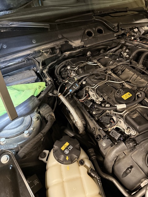

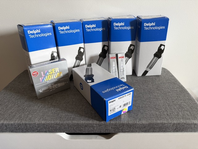

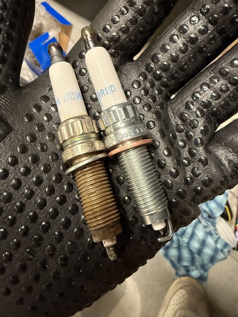

Aujourd'hui, c’était mécanique à la maison
maintenance préventive : changement des six bougies (NGK Iridium) et bobines (OEM DELPHI).
Le véhicule va bientôt fêter ses 10 années en septembre 2026 😇et comptabilise 123 135 km.
Comme je n'ai aucun historique sur le changement des bobines, je préfère les changer pour ne pas me retrouver en défaut sur le bord de route ...
Les bougies avaient été changées en septembre 2023 avec 91 500 km au compteur.
Je ferai prochainement la courroie d'accessoire et son galet tendeur 🙂
