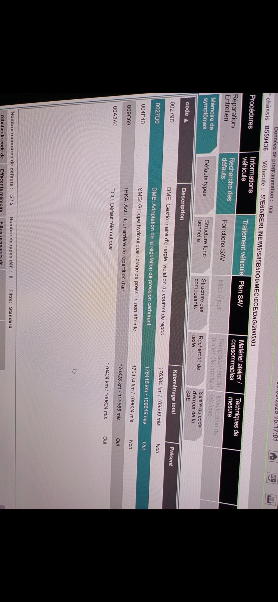

  • Scan ISTA récent : défaut courant de repos; et j’ai toujours un vieux sujet “adaptation pression carburant” (présent depuis un moment).
  • Aujourd’hui: apparition d’un défaut BV et passage imposé au point mort (N) en roulant pendant ~10 s, puis ré-engagement tout seul.

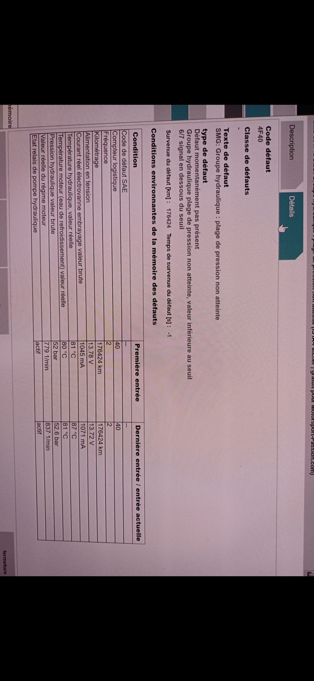

  • ISTAx SMG: défaut 4F40 / plage de pression non atteinte.

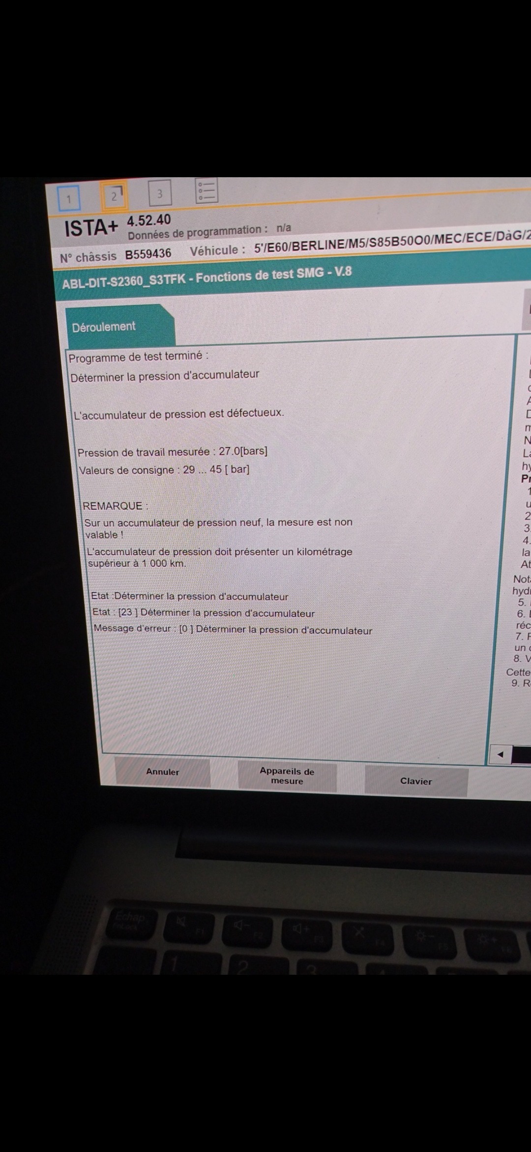

  • Test accumulateur: “accumulateur défectueux”, précharge mesurée 27 bar pour une plage attendue 29–45 bar. (voir capture)

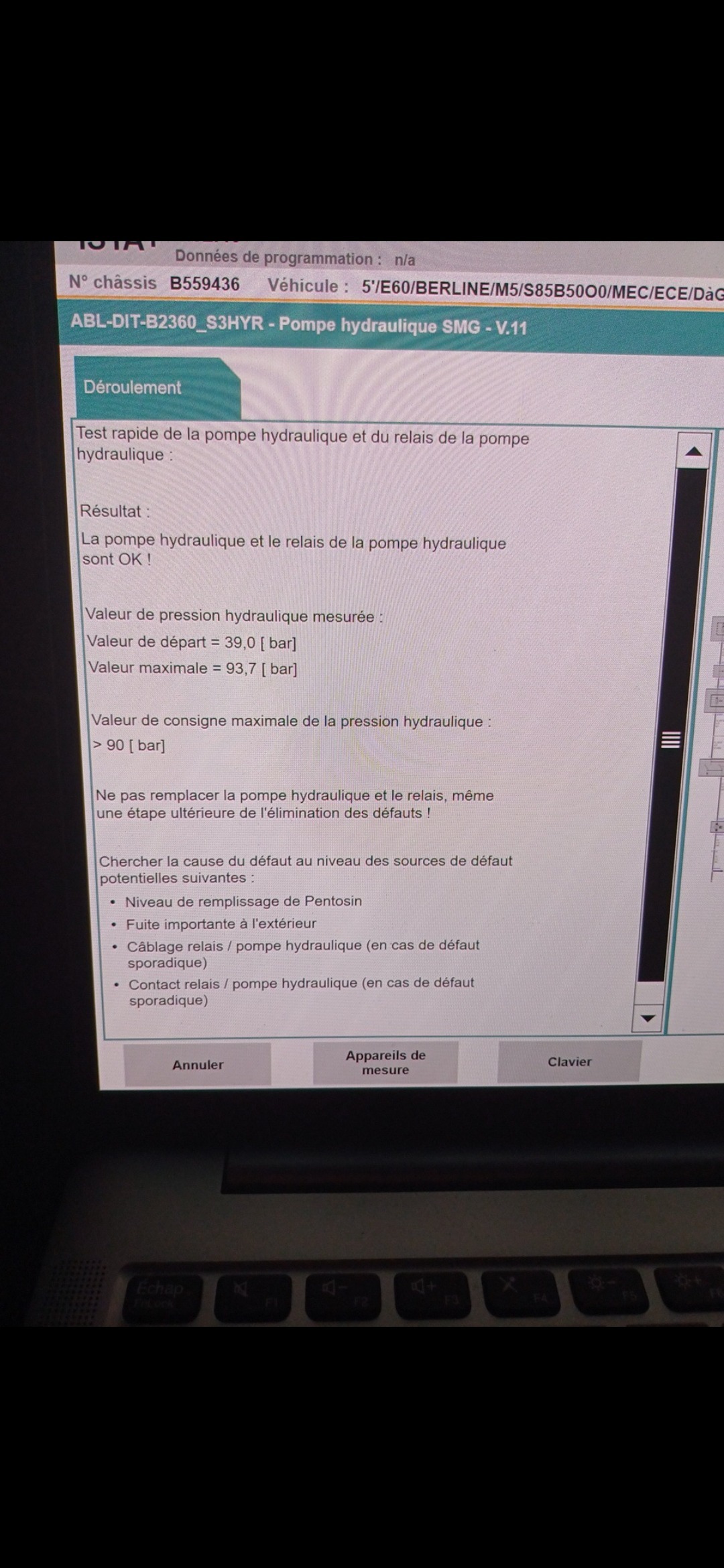

  • Test pompe: pompe OK, montée mesurée jusqu’à 93.7 bar. (voir capture)

  1. Vu les mesures ci-dessus, peut-on conclure que l’accumulateur est bien la cause principale et qu’il n’y a pas d’autre suspect prioritaire tant que la pompe atteint >90 bar en test?
  2. Faut-il faire d’autres tests ISTA pour verrouiller le diag avant de remplacer l’accumulateur, par exemple:

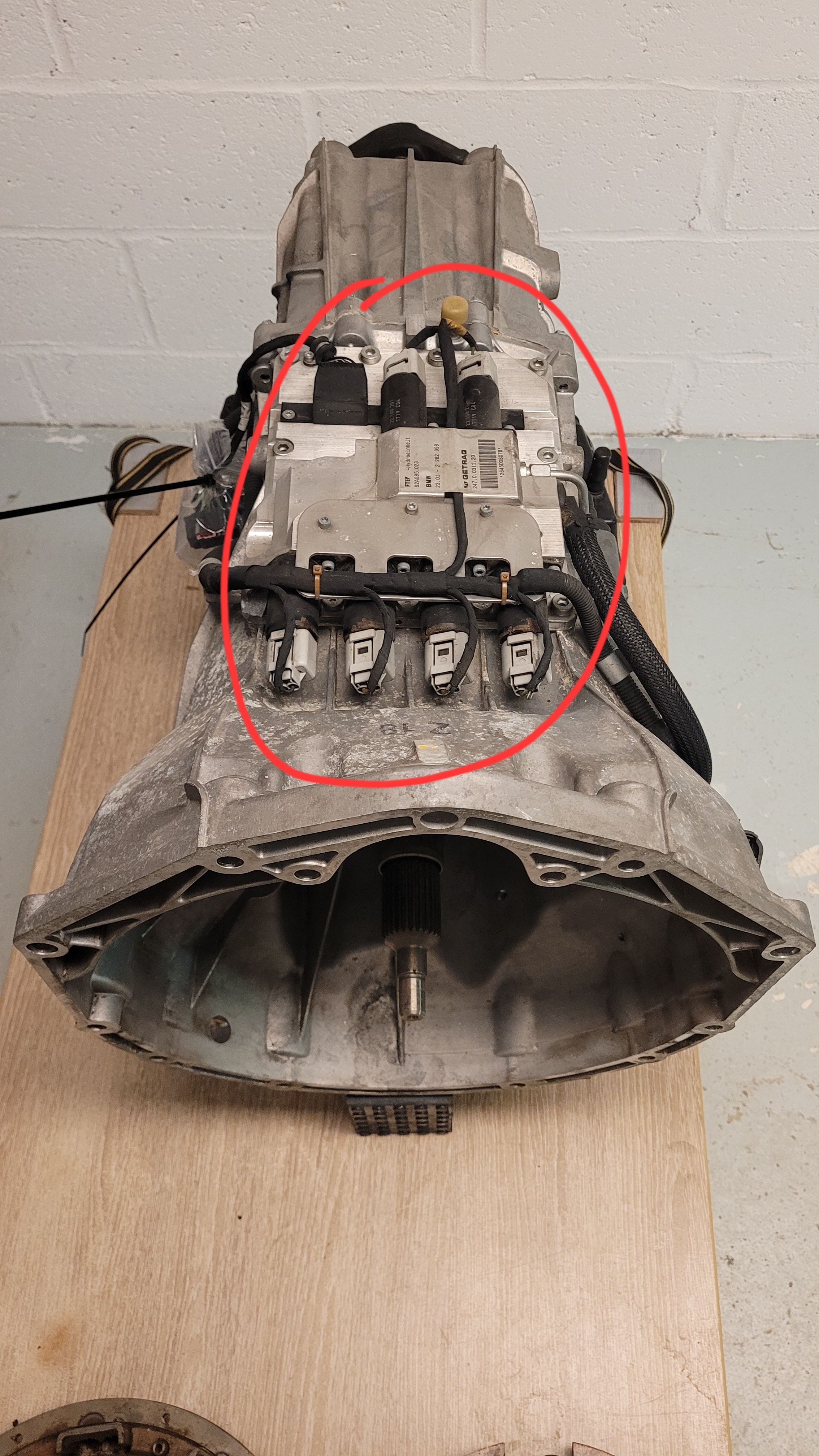

Une photo pour t'aider :
Non on ne peut pas travailler par en dessous sans tomber la boite.
Faut sortir la boite , ca se fait par contre faut des chandelles plus camion qu'auto car il faut une bonne hauteur de lever (ca risque d’être juste avec des chandelles autos), et sur chandelle mieux vaut être 2 par contre ca se fait bien (tu as plein de photos sur nos prez avec des chandelles et une boite a coté)
Il y a aussi l'EV au dessus du moteur hydrau qu'on ne voit pas sur la photo de slysio.

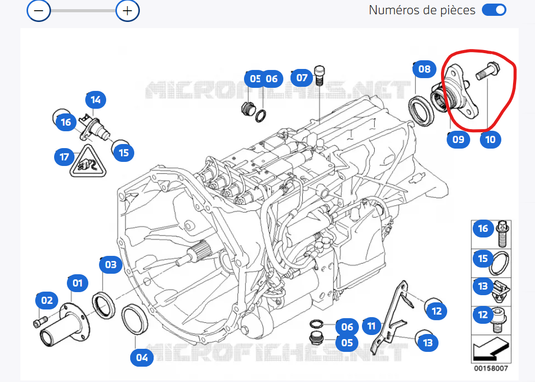

Pour le suintement d'huile de boite il m'a dit que ça venait de cet endroit :
Mais effectivement, depuis quand ça suinte, bonne question.

Ok alors c'est ton joint de sortie de boite. Faudrait regarder si ça vient pas d'au dessus et que ça aurait coulé mais sinon, ce n'est pas une grosse opération. Rien de bien grave et pas besoin de sortir la boîte pour faire ça.
Je parlais de la pression dans l'accu. Celle qui doit être entre 30 et 45 bars. Celle où tu avais 27 bars avant, si j'ai bien lu tes messages.
Babass avait mesuré ça il me semble. Il vient de temps en temps sur le forum. Mais toutes les 1 à 2 min ça me paraît court quand le moteur est arrêté. Tu sais combien de temps elle tourne la pompe ensuite quand elle se déclenche ? Essaie de mesurer ça et Babass te donnera ces valeurs.
Je suis entrain de refaire ma boîte, je mesurais également quand j'aurai fini pour donner une autre ref.
Je vais faire les tests dans la journée, à froid et je dirai les valeurs.
Par contre une idée de pourquoi il y a ce nouveau code défaut sur l'embrayage qui apparaît ? Ce serait une mauvaise purge ? Ou autre ?
Petit retour sur le test pression SMG d’aujourd’hui:
Je déverrouille la voiture, la pompe tourne exactement 3 s
je laisse la voiture fermée, moteur arrêt, on voit la pression descendre doucement (vidéo ici https://streamable.com/mec0br)
la pompe se ré-enclenche au bout de 6 min, toujours moteur arrêté
Ok pas déconnant. De mémoire c'est pas mal du tout 6 minutes.
Plus qu'à faire le test de l'accu. Changer ton joint à l'arrière et au moins tu repars pour un tour à court/moyen terme.
Pour ton défaut. Tu peux suivre le plan de controle quand un défaut apparaît dans ISTA. Et là il te suggère un ou plusieurs tests/checks à effectuer. Il te dit quoi ?
