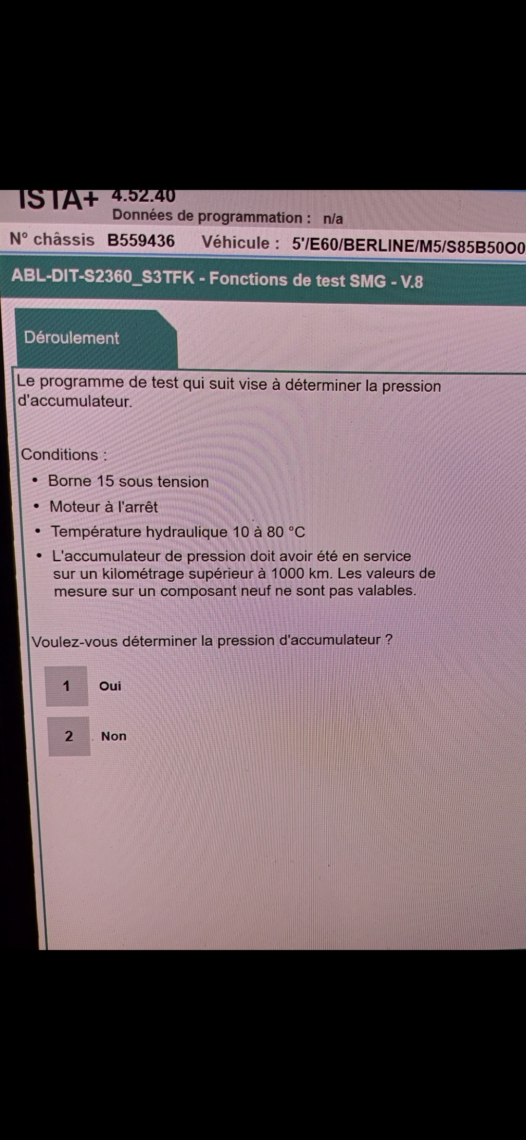

Ah oui j'ai oublié de te répondre pour le test accumulateur. ISTA indique la chose suivante Screenshot_20251101_191243_Gallery.jpg
Si accumulateur inferieur à 1000km ça sert à rien... du coup je sais pas si c'est représentatif de le faire.

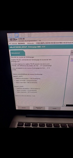

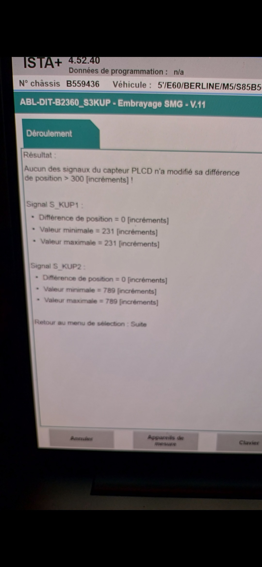

Juste je précise, hier j'avais lancé un test par rapport au PLCD, mais de mémoire pas dans le plan de contrôle du problème embrayage qui est apparu et voici les résultats :
Y a un soucis nan ?

Sur le test ISTA embrayage :
La première fois, le test me demandait d’appuyer sur le frein mais ne me laissait pas le faire correctement, résultat incohérent.
En passant par une autre fonction, j’ai pu relancer un test et voilà le résultat qui semble OK pour l'embrayage Screenshot_20251107_165618_Gallery.jpg
