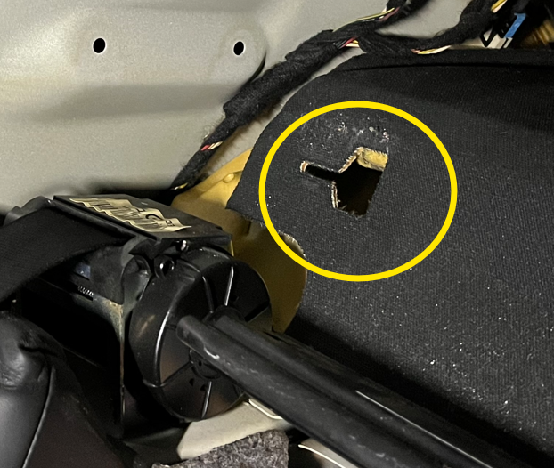

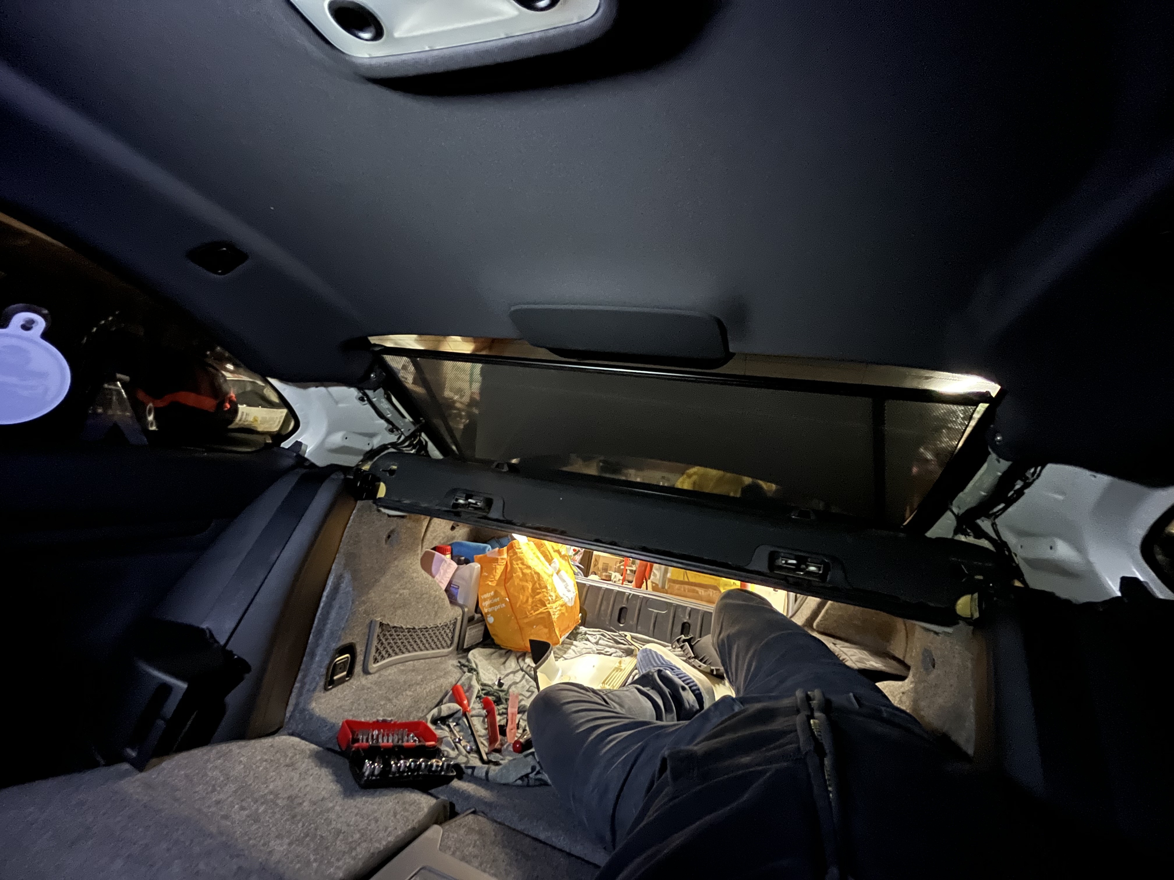

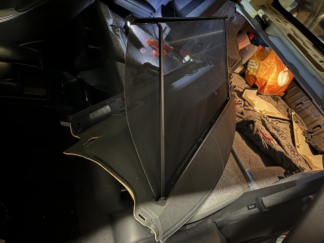

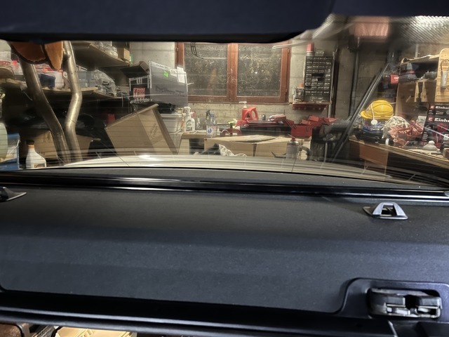

Une situation se développe :

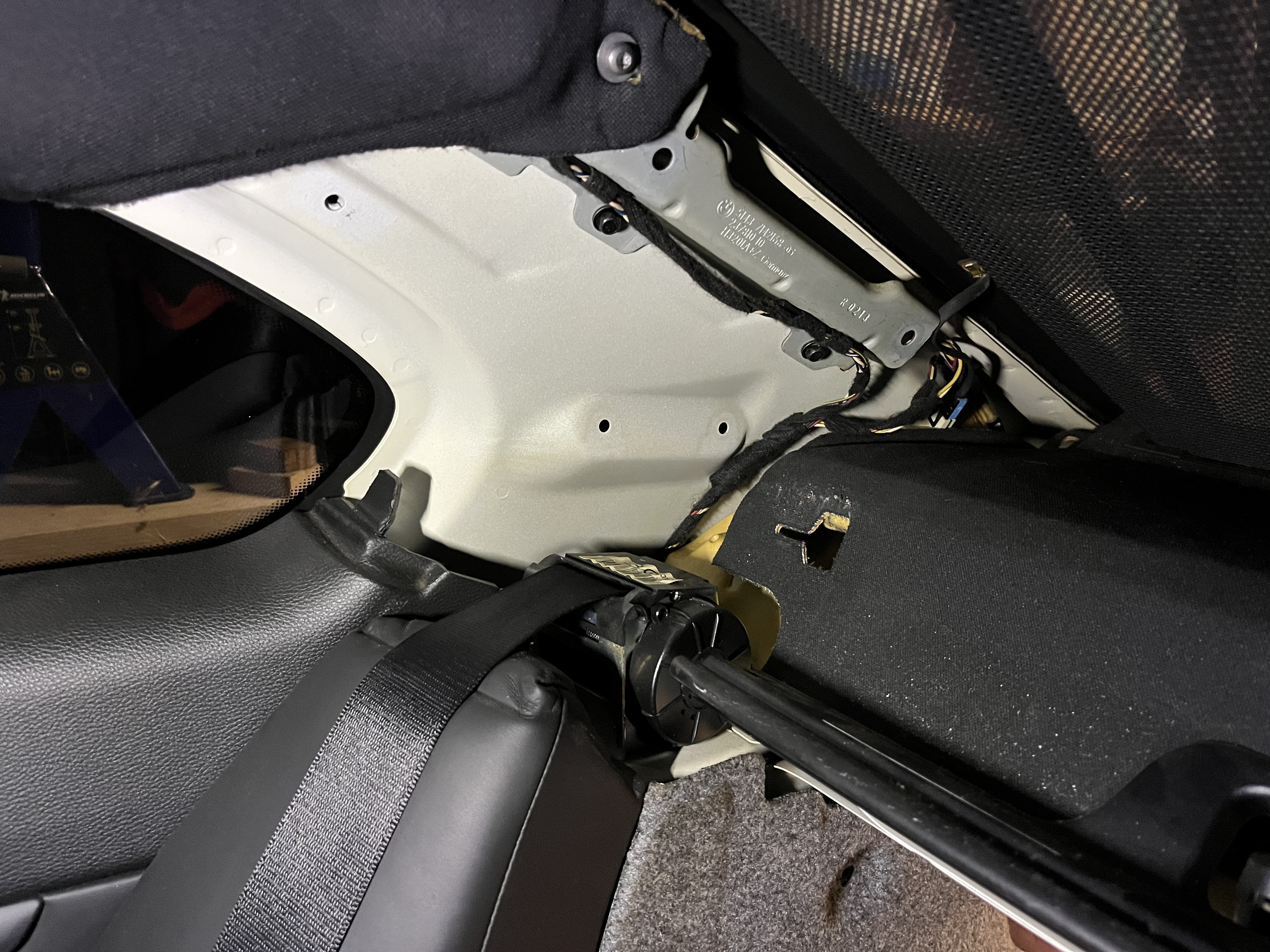

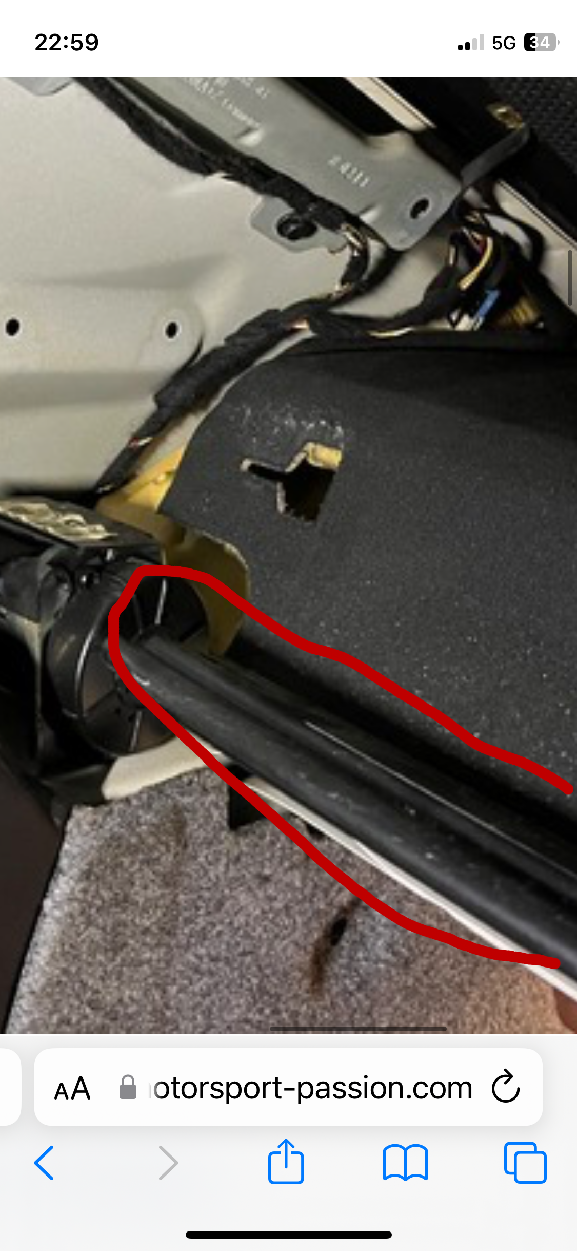

J’ai commencé à démonter mais je suis un peut coincé.
En gros j’en suis là
Les deux côté sont démontés.
Je n’arrive pas à la sortir (la plage arrière) car je suis bloqué avec les point d’ancrage isofix
Je ne sais pas comment les déposer. Depuis le coffre il n’y a pas d’accès et entre la mousse et la plage arrière pas de place pour l’espèce de pâte de fixation
C’est sûrement pas si compliqué mais là je sèche. Je vais me coucher avant de perdre patience ça fait 1 heure que je suis dessus en y allant cool pour rien casser.
Même si on est pas si mal pour une sieste

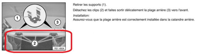

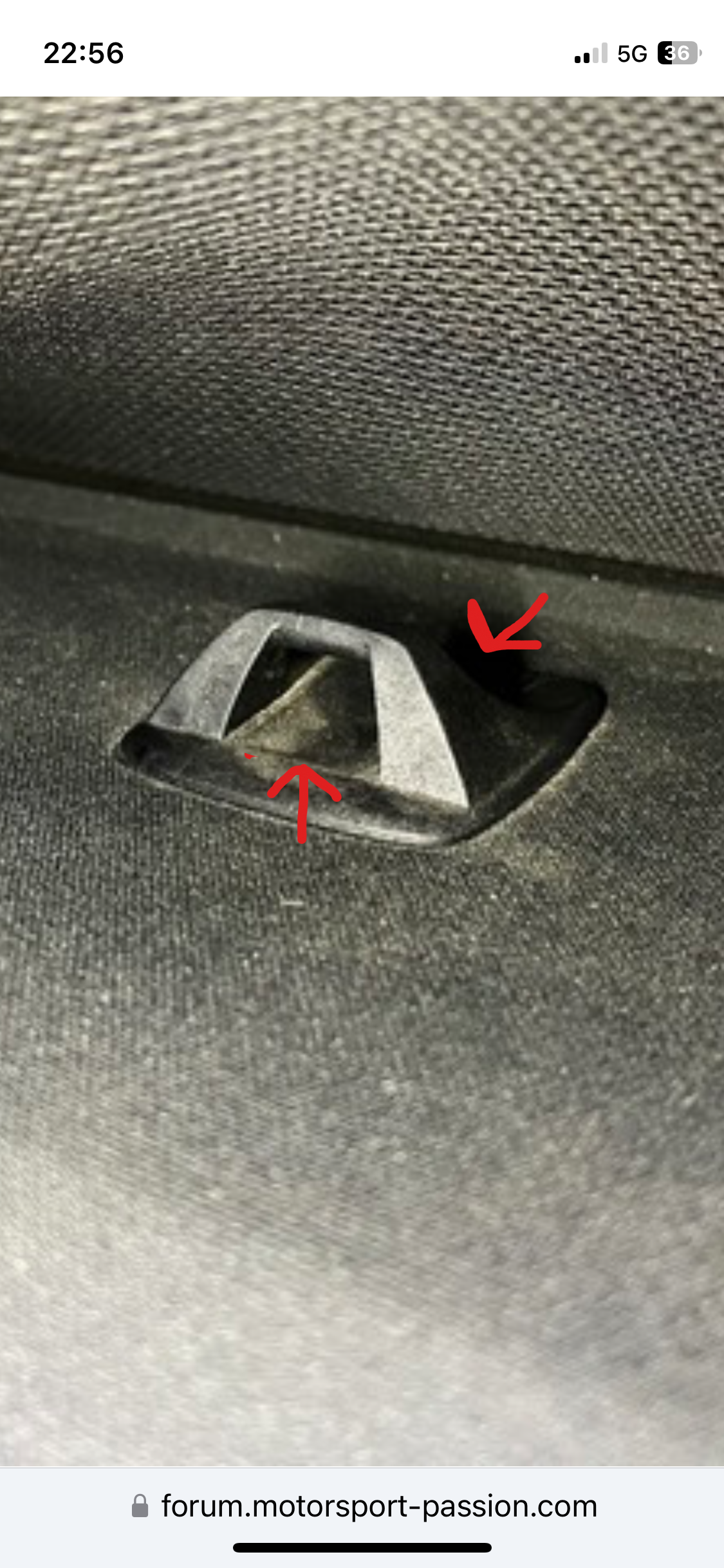

De mémoire ( donc à prendre avec des pincettes ) au niveau de la fixation que tu montres en photo, il y a un petit plastique au milieu à enlever, et dessous se trouver une vis.
Ensuite je n’arrive pas bien à voir sur la photo, mais de mémoire il y a aussi des Clipse tout le long de la partie que j’ai entouré en rouge.
Il faut les retirer et je crois aussi enlever la pièce car elle maintient la plage arrière.
Il y a 1 heure, FrozenG a dit :
Oui pour cette partie j’ai vu et démonté tout ça.

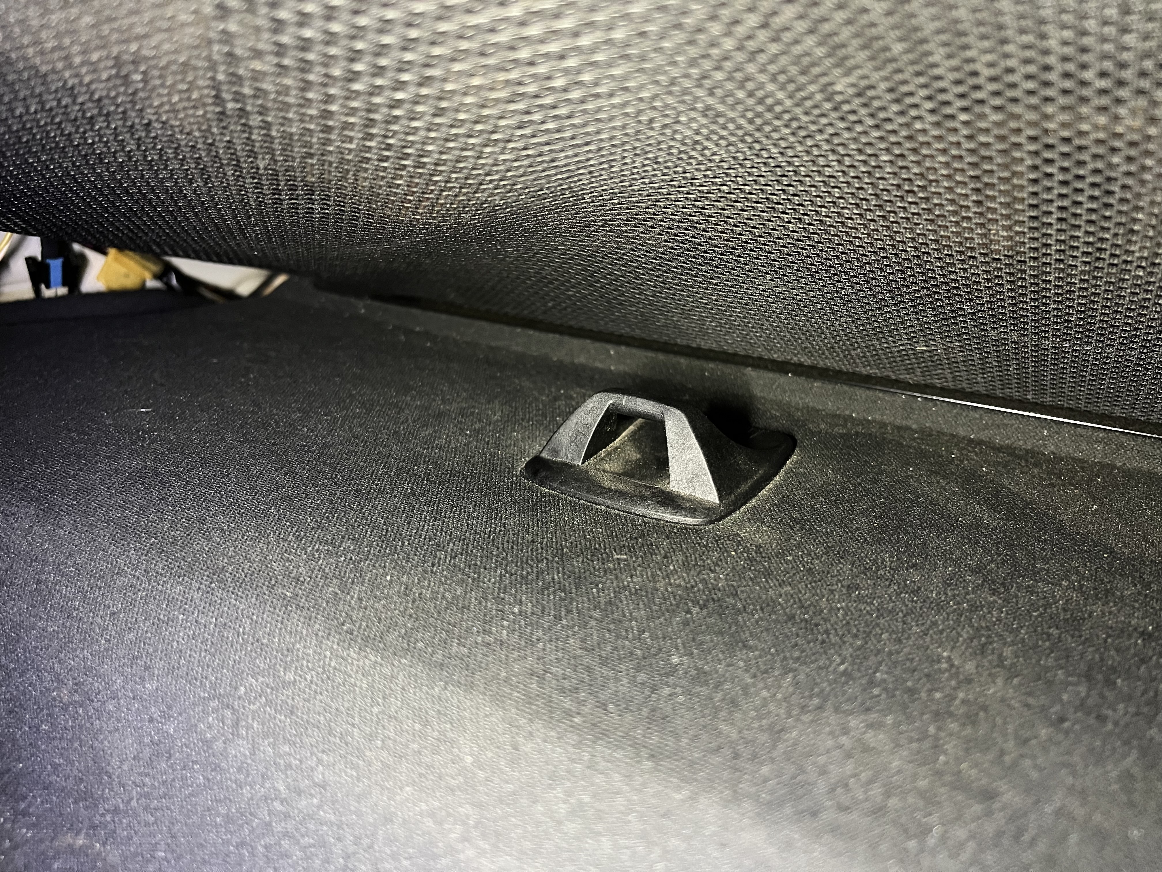

La partie que tu as entouré en rouge est bien libre. C’est bien l’attache qui est sur la plage arrière que je n’arrive pas à bouger.

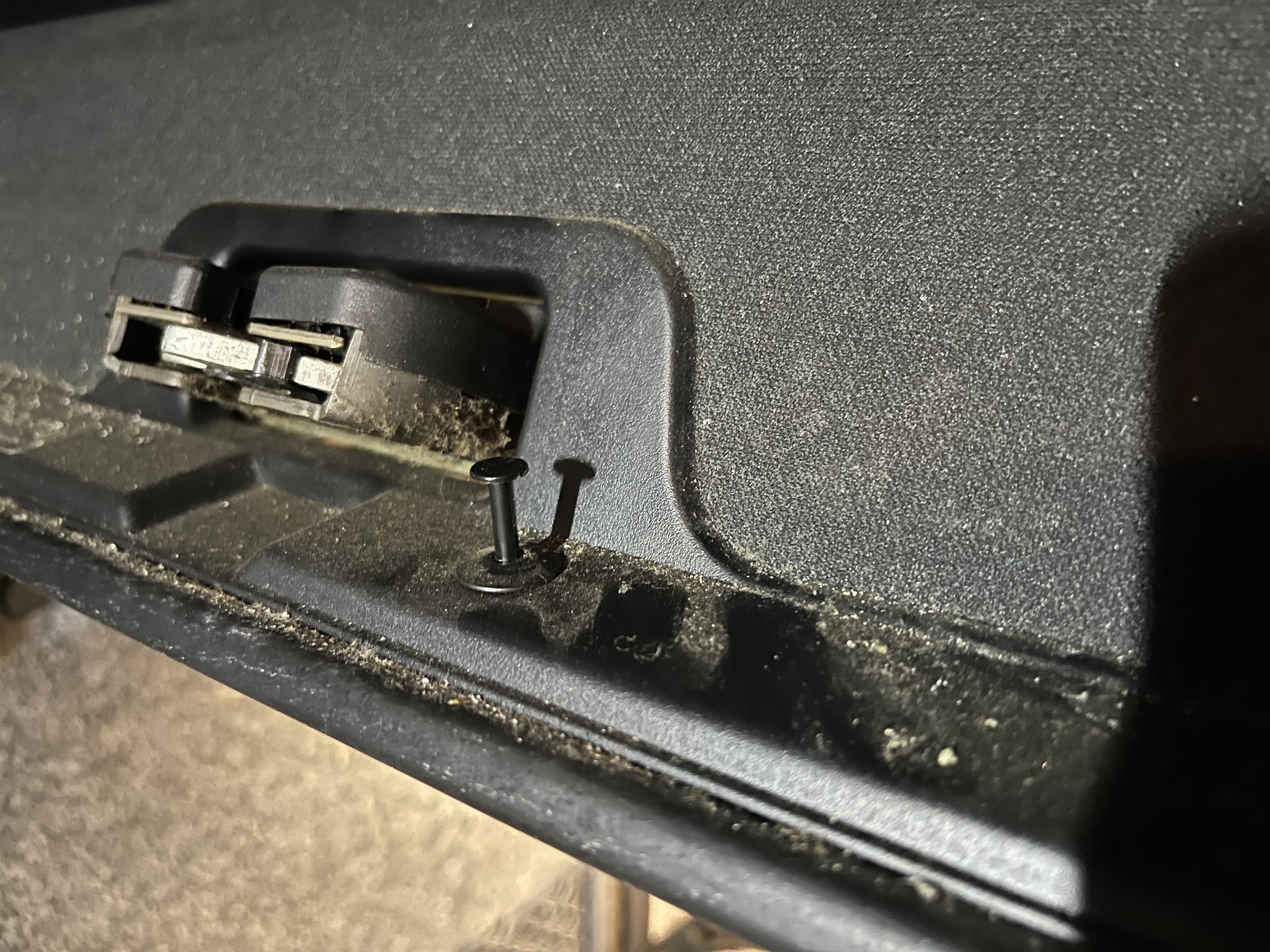

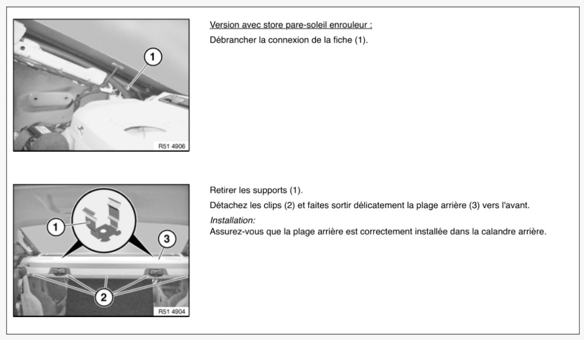

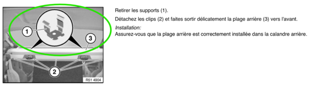

Les flèches c’est parce que pour le « d’éclipser » il faut le pousser vers l’avant ou l’arrière ?
C’est à cette étape où je coince. Je n’ai pas trouvé mieux que ça:
Mais le retirer supports (1) je veux bien mais comment 🤯?
Merci pour ton retour.
Bienvenue à toi parmi nous, et ton E92, qui me rappelle de lointain souvenirs bien plus de 10ans…
Courage pour ce démontage d’intérieur et surtout patience… (j’y aurais déjà foutu le feu a l’auto perso).

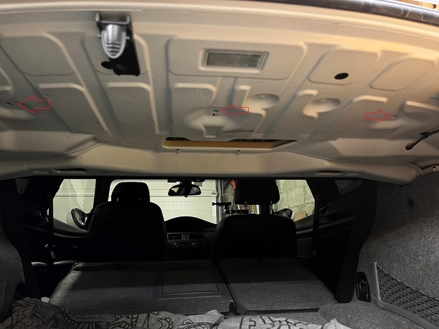

Il te faut retirer le plastique du milieu que je montre avec les flèches, et après dessous il y a une vis qui permettra de retirer l’ensemble ainsi que les fixations de la plage arrière

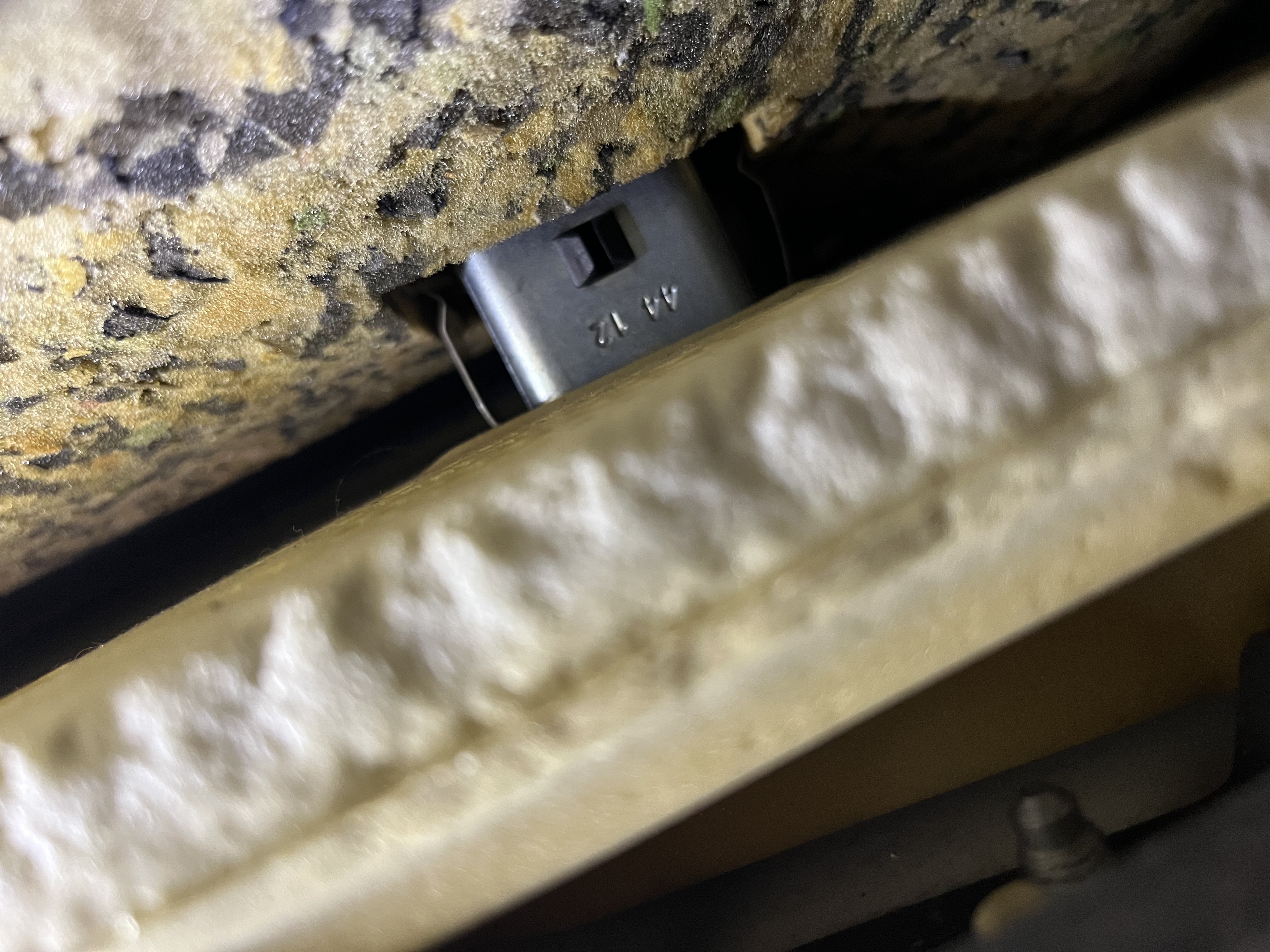

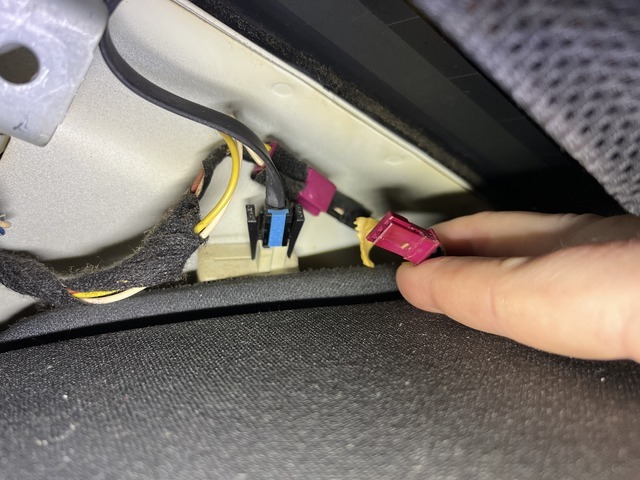

3/- Débrancher le Store avant de sortir l'ensemble.
C'est la fiche violette coté passager

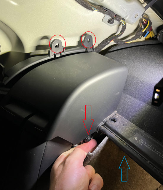

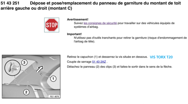

4/- Démonter les caches des enrouleurs de ceinture arrière:
2 Clips en haut (Entouré en rouge) a sortir avec un outils de type pince a clips.
Attention il y a également une vis hexagonales 8 (Flèche rouge) en plus caché derrière l'habillage du coffre.
Un clips peut être enlever (Flèche bleu) pour libérer un peu l'habillage du coffre et facilité l'accès a cette vis.
Faire glisser les caches vers le milieu de la voiture pour les désolidariser de la plage arrière.

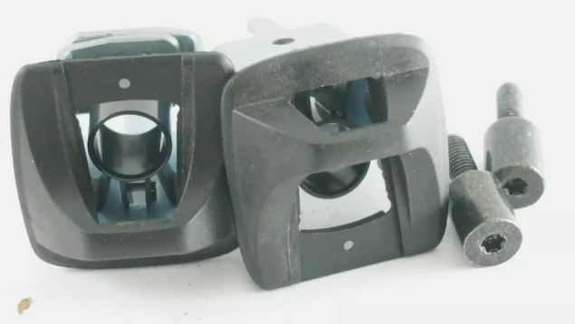

5/- Enlever les 5 clips sur la traverse entre les deux ceintures:

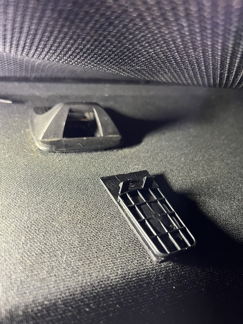

6/- Démonter les ancrages Isofix (C'est là ou j'ai bloqué)
Ce que j'avais pas vu, au milieu il y a un petit cache qui s'enlève:
Ca donne accès a la vis de fixation TORX T40 qui se trouve dedans.
On peut donc sortir les deux avec leur supports (Entouré en vert)

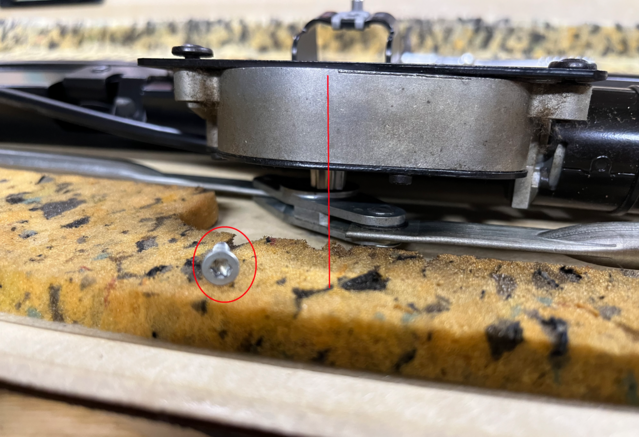

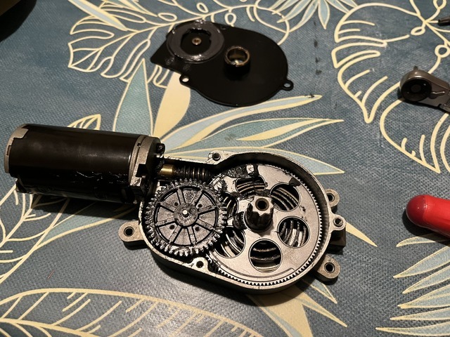

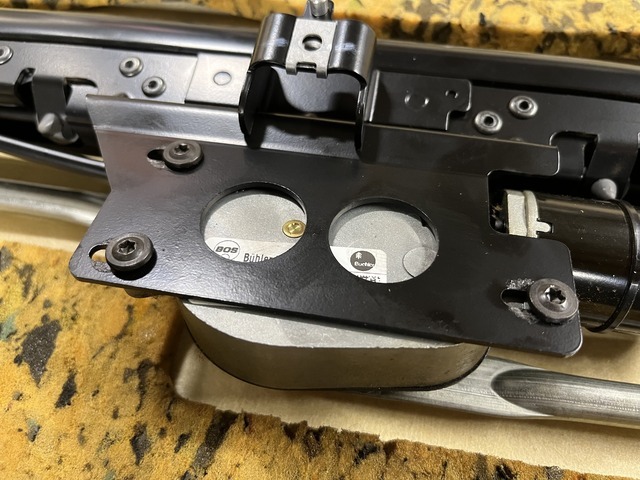

J'ai désaccouplé la tringlerie du moteur (VIS TORX T20)
Dépose du moteur avec le réducteur / renvoie d'angle tenu par 3 vis TORX T20
On peut voir que les vis ne sont pas a leur place d'origine.
A l'ouverture de la boite a pignon ( 3 vis TORX T10) pas grand chose a signaler.
Remontage en sens inverse.
Le moteur et la tringlerie se remettent grâce a un détrompeur.
Au cul du moteur une tige dépasse. En la tournant le store monte et descend bien. j'ai mis le store en position fermé.
Une fois tout remonté, test et il ne bouge toujours pas, mais au moins il est fermé maintenant et ça m'a permis d'y mettre un coup de propre.
