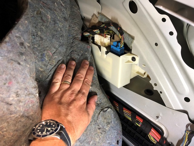

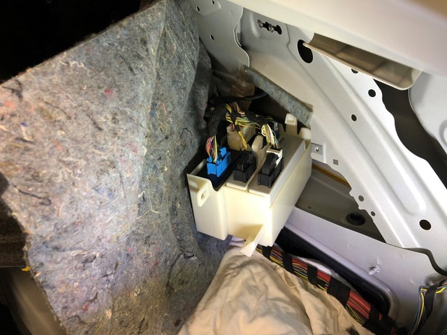

Il y a 10 heures, tintamar a dit :
Salut, je dois changer mon boîtier edc aussi.
J’ai vu que tu l’a fait, pas besoin de la passer à la valise après ?
Je ne peux pas t'affirmer que ce n'est pas nécessaire.
Le défaut se manifestait avec message d'erreur, disant qu'il ne voyait pas le boitier.
Quand je voulais activer un mode de suspension, les voyant s'allumais bien mais pas changement de comportement et impossible de les éteindre par la suite.
Lors du remplacement du boitier, j'ai pris toutes les références des deux boitiers au cas ou une intervention type valise ou reprogrammation soit nécessaire.
Mais lors de la remise en route de la voiture après, plus de défaut, et une sensation différente sur 3 modes de suspension. Les voyant s'éteigne bien, et plus de message d'erreur.
Pour l'avoir fait et codé en pack competition, c'est plug&play pas besoin de valise
valise seulement si vous le mettez à jour avec les reglages du pack competition
Il y a 2 ref de boitier ph1 et ph2 interchangeables
seul le ph2 est codable...et commun avec le Z4 E89 bien moins cher que celui des M3 en occasion (mais il faut le reprogrammer pour l' M3 )
@tintamar
Modifié par aramis
D’accord merci pour l’info.
Moi j’ai le voyant jaune d’amortisseur barré, quand je coupe la voiture.
Quand j’enclenche le MDM, ou quand j’appuie sur le bouton edc, je ne peut plus l’éteindre, sauf si j’enlève le contact.
C’était pareil ?
Oui c’était la même chose de mon côté.

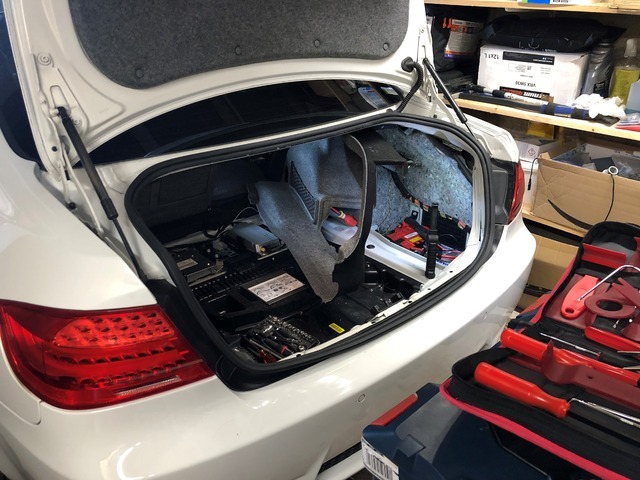

Le 22/12/2025 à 15:29, tintamar a dit :
Nickel donc c’était bien ce que le diag me disait.
Si je ne dis pas de bêtise, il est derrière le panneau droit du coffre ?
Oui tout a fait. Faut idéalement enlever la panneau pour y accéder tranquillement. C'est dans un support avec 2 autres boitiers.

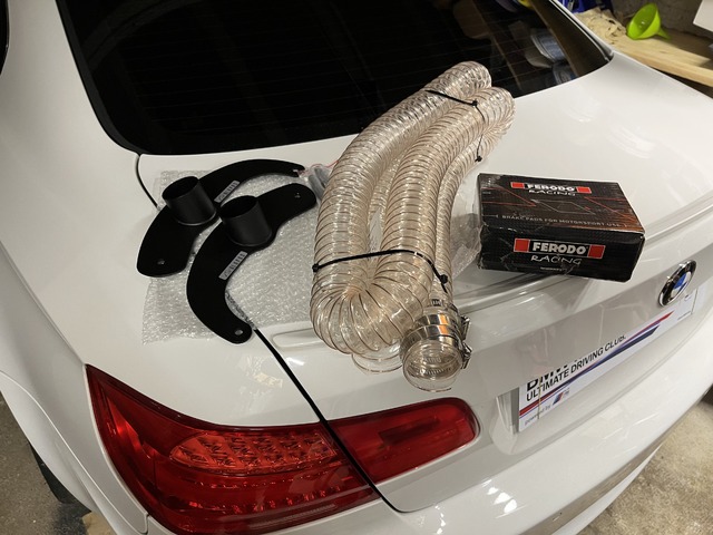

Un deuxième colis arrivé très vite également.
Fin du suspense:
Plaquette avant neuve ( un peut plus agressive) et ventilations des freins avant.
J’ai les plaquettes arrière aussi à faire.
Une petite purge de liquide de frein.

Il y a 13 heures, L écureuil a dit :
Fin du suspense:
Manquera plus qu’une révision et c’est partit pour les 40 ans de la M3.
Le trajet Paris - Clermont-Fd suffira pour leur rodage 😎
De belles pièces 😍

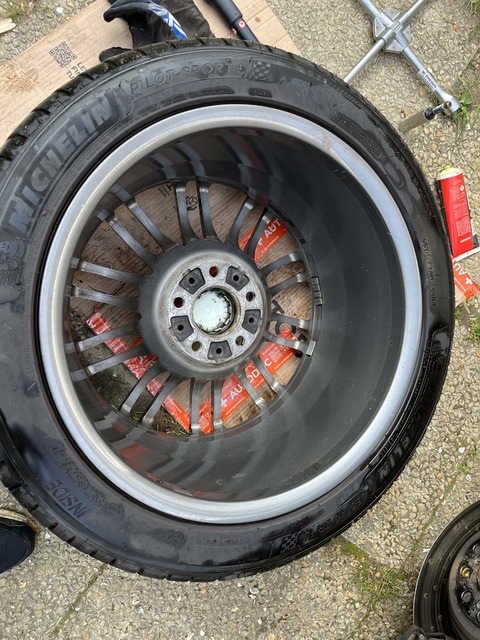

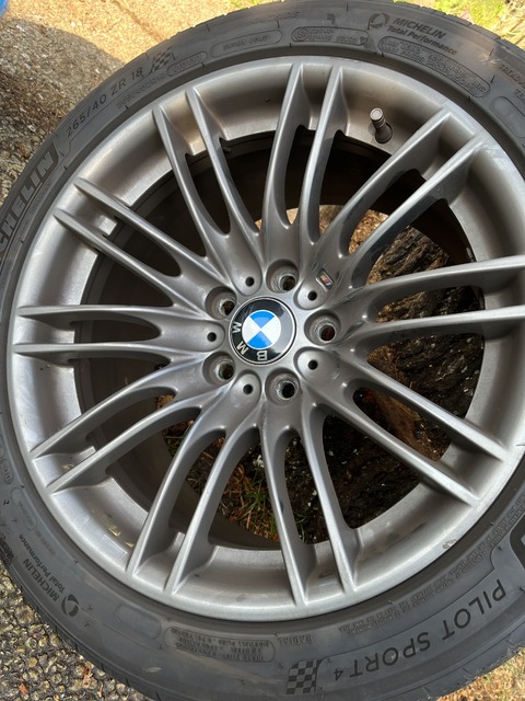

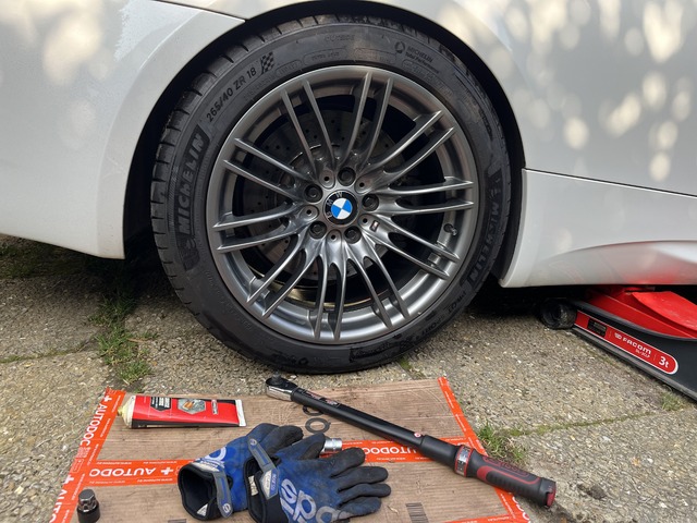

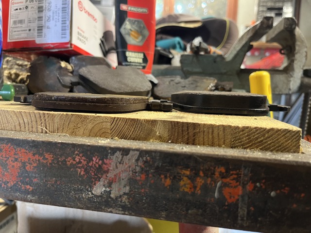

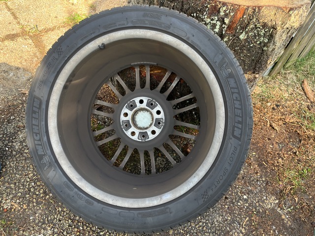

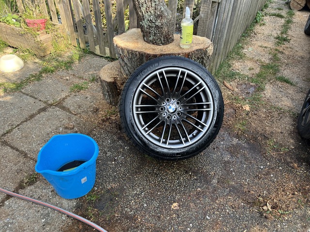

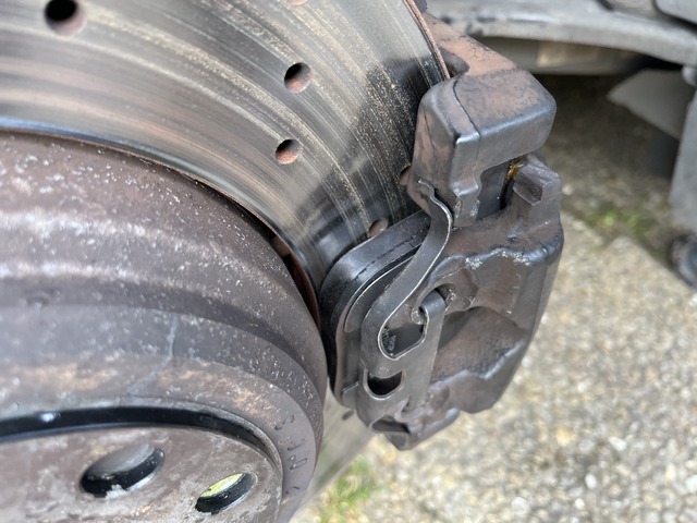

Petit boulot du jour:
Les plaquettes arrières
Pose de cale de 5mm à l’arrière et nettoyage des jantes.
Prochaine étape les plaquettes avant et les écopes de ventilation.
