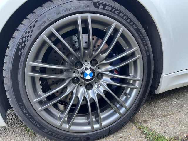

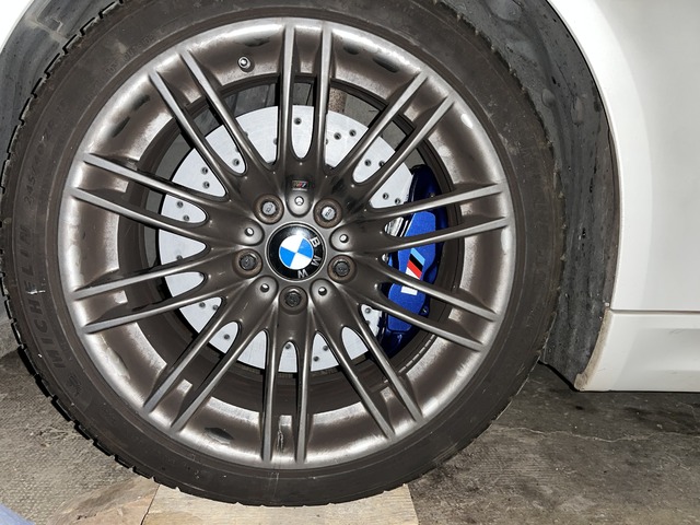

Avec juste 5mm, tu gardes les mêmes boulons de roues ou tu dois aussi les changer?
Pas sûr mais je crois que ma E92 a les mêmes jantes 😉

Des cales en 5mn je crois que ça rentre dans les tolérances avec les écrous d'origine , mais pas sûr 🤞🤞
Essaie de te renseigner auprès de professionnels pour avoir l'esprit tranquille .
Pense à mettre un écrou dans la jante , derrière la cale de 5 mm et mesure ce qui te reste comme filet .
Cela te permettra de calculer le pourcentage de filet qu'il te manque par rapport à l'origine .

Effectivement j’ai de la visserie plus longue. Ceux d’origine sont vraiment court.
Ok, je vais essayer de voir!
Ce qui me fait caguer est que par chez moi, les modifications doivent être "tüv" approved, et comble de bonheur, c'est payant! 5mm, avec un peu de crasse et poussière de frein, ça peut peut-être passer? 😇
Par contre, je me sens moins seul avec mes jantes en 18'', perso, j'adore leur look, pas envie de passer en 19 pour faire comme tout le monde!

Les cales de 5mm à l’arrière ça rend bien. Je pensais que ça se verrai pas mais c’est sympa.
Les jante en 18 sont super jolie et j’adore la couleur.
Je mettrai bien celle en 19 de la GTS mais pas pour le moment.
J’ai du 19 mais honnêtement je trouve les 18 vraiment sympa 👌

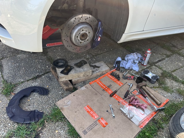

Du coup pour clôturer le chantier, l’avant:

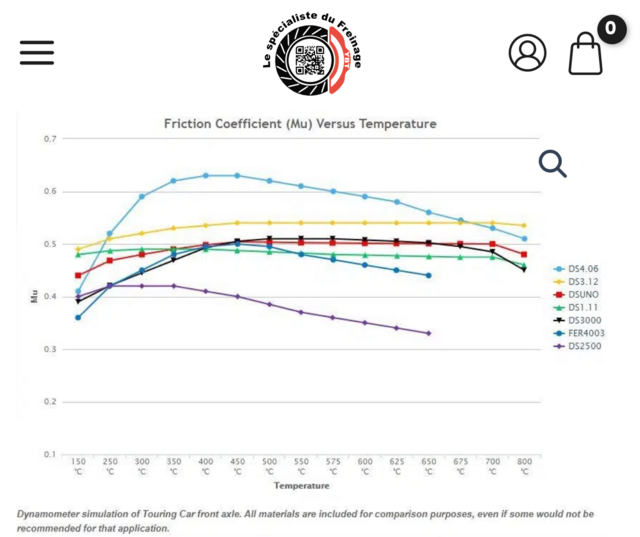

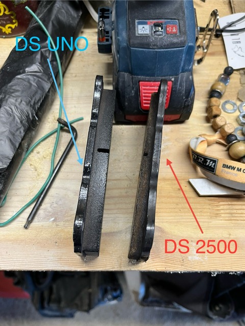

Je remplace mes ferrodo DS2500 par des DS UNO. C’est censé être plus mordant.
Les plaquettes étaient pas morte mais bien avancé.
Pour les écopes ça se fait super bien et pas besoin de démonter le disque.
Faut juste bien s’assurer que les boa gênent rien.
Et comme pour l’arrière lavage des jantes intérieur et extérieur.
Une fois passé, les boa ressortent devant. C’est à l’arrache pour l’instant, faudra faire ça plus propre 😂.

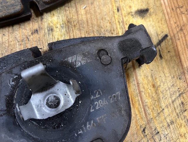

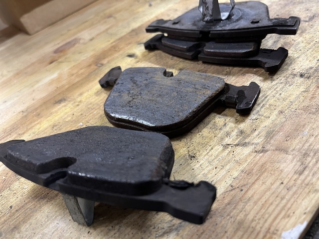

Tes anciennes plaquettes arrières ont une usure en biseau, sais tu pourquoi @L écureuil ?
Il y a 5 heures, Stefan2M4 a dit :
Aucune idée. c'est la première fois que je les remplaces. Ca m'a pas sauté aux yeux lors du remplacement.
il y a 12 minutes, L écureuil a dit :
J'ai le sentiment que sur ta 1ère photo, la plaquette est plus usées sur le haut que sur le bas. Je me disais que tu avais peut-être constaté qu'un des pistons était un peu "grippé" et qu'au remontage, après un bon nettoyage tout est OK

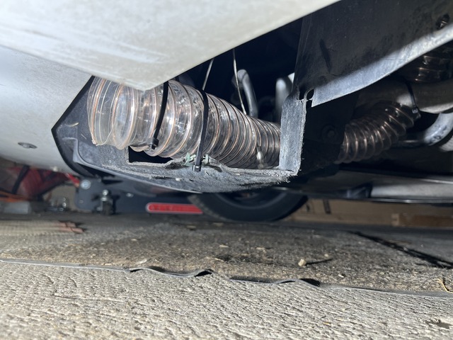

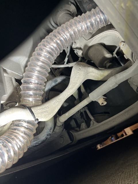

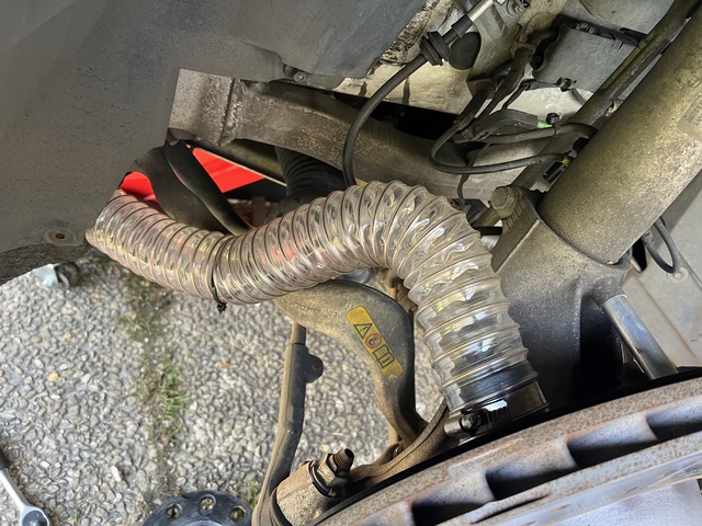

Plus sérieusement, j'avais commencé à installer des ecopes. Mais passer le boa dans tous cette tripaille de bras c'est pas facile. Ça touche pas les pneus quand tu braques à fond ?
C est pas trop galère à passer le boa?
Ça passe par où?
Il y a 4 heures, Stefan2M4 a dit :
Bon tu m’a mis le doute. Mais c’est la photo qui donne cette impression. Pour les plaquette côté piston elle sont bien à 12,5mm au carré. Et celle en face sont à 11mm donc usure uniforme et même entre étrier gauche et droite. C’est peut être à cause des bord chanfreinés.
C’est jolie avec les pièces siglé M
Il y a 3 heures, Slysio a dit :
Au premier virage il vous prend tous au freinage...
Car il en aura plus 😇😂😂

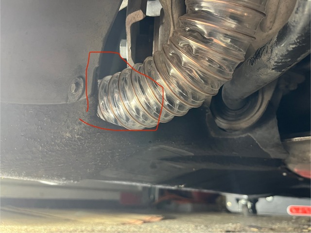

Premier a traverser un bac à gravier 🥳

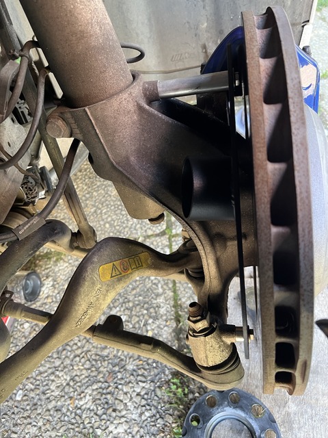

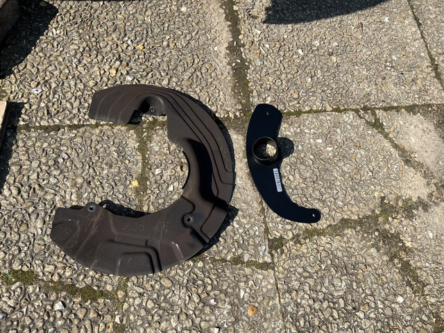

Non ça touche nulle part, j’ai bien fait attention en montant sans roue. Ensuite j’ai tester en tournant à fond dans les deux sens avec les roues. J’ai du faire une découpe pour que ça passe derrière les pare-boues. Il est entre un bras et la bare Stab.
Je pense que y’a pas 36 solutions. Je viens de prendre des photo mais voiture au sol j’ai fait de mon mieux:
J’ai entouré la partie que j’ai découpé
Si jamais y’a d’autre idées je suis pas contre. Je pense que je suis pas loin de la jonction pour les écopes.
je me suis aidé des photos des écopes sur le site de la Team Lupos.
Je voit pas bien comment ça s’intègre et sa se fixe mais ça sera à poser plus tard.

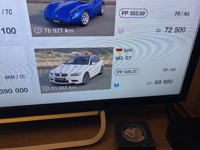

Et comme depuis 25 ans toujours sur gran turismo !
Tiens tiens pour changer une M3 e92 blanche… le kilométrage me dit quelque chose…

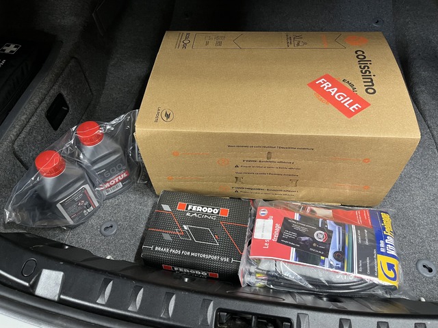

Du coup le soir même petite commande, parce que finalement c’est mon anniversaire 🥳

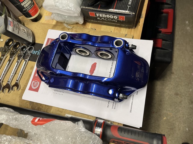

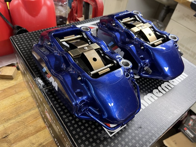

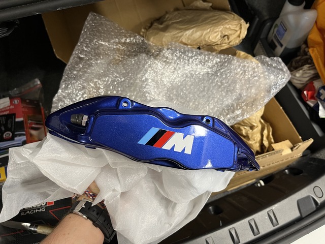

Retour à la maison, montage des freins
Ça se monte bien, pose des durites avant, cales et étrier. Remplacement et purge du liquide de frein.
Petit rodage.
