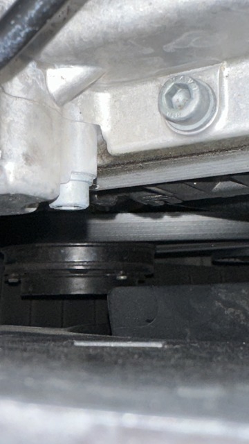

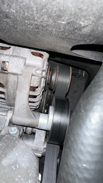

Depuis quelque temps, elle couine à froid en dessous de 4000tr, je pense à une poulie d'accessoire, vous aussi ? La courroie à l'air en bon état, et aucune perte de puissance aucun voyant.
Ah mince… problème connu qui affecte la E46 parfois 😬

Je ne sais pas quoi penser de l’état des courroies, difficile à dire sous cet angle et sans démontage, mais la poulie d’alternateur me paraît un peu trop usée/rouillée….
Le bruit se fait plus rare lors des dernières utilisations, je pense quand même changer la courroie et les poulies bientôt par précaution

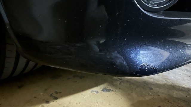

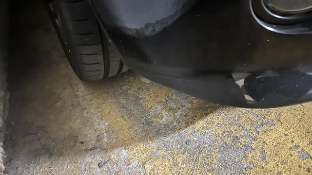

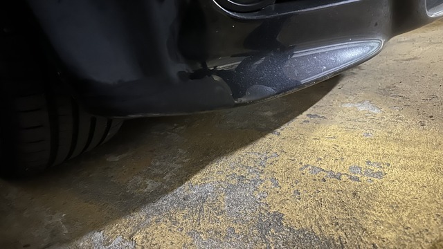

Sinon j’ai fait une petite retouche peinture sur le PC avant droit suite à un frottement avec une bordure pour avoir voulu éviter un put***n de cyclistes de ses morts…. 🤬
J’ai un échantillon de peinture heureusement qui était avec la voiture donc j’ai fait la retouche moi même pour m’économiser de la main d’œuvre sachant qu’a long terme j’ai envie de changer le PC avant pour y mettre un de CSL (mais je sais pas si la suppression des antibrouillard peut poser problème d’un point de vue légal)
J’ai fait de mon mieux… le plus important est que l’éraflure n’est plus visible même si la retouche se voit surtout a la lumière du jour… c’est acceptable pour du provisoire on va dire 😅

Ouahhou la retouche tu nous as fais ça a l'arrache dis donc😅🤣
@kevinM3E46
Recharges encore au stylo retouche par grave si ça déborde
Une fois bien sec
Ponces au 2000 avec une petite calle pour ne plus sentir la retouche au touché et ensuite polissage

Merci pour les conseils 👍 d’ailleurs ça fait plusieurs fois que je me dit qu’il faut que j’achète des produits d’entretien du genre Meguiar’s etc…
