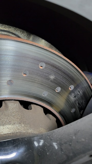

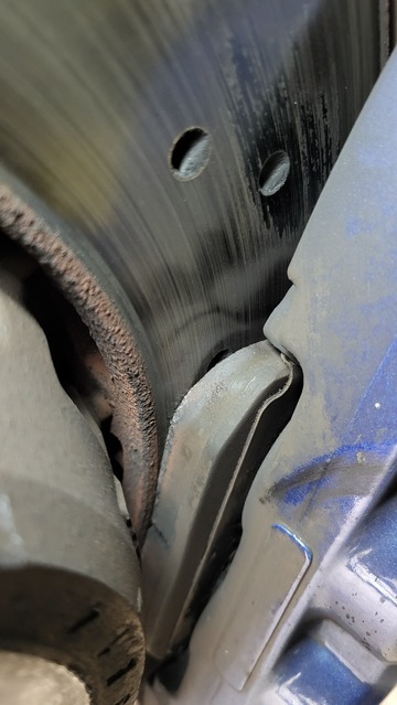

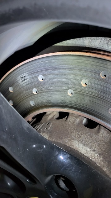

Bien sûr, voici quelques photos.
On peut voir également des traces/griffes ?20251012_174232.jpg20251012_174207.jpg
Les trous de ventilation sont bien bouchés.
C'est bizarre ces traces de griffes sur les disques.
Ah oui quand même il y a beaucoup de dépôt dans les trous de ventilation .
Tu as quoi comme plaquettes ?? on dirait limite qu'elles ont "fondu" .

Désolé d’être oiseau de mauvais augure mais vu comme tes disques ont l’air creusés, je pense qu’ils doivent être au mieux pas loin de la côte mini …. Pour les « griffures », on dirait presque que tu as freiné avec des plaquettes qui n’auraient plus de garniture !!!?? Il te reste quoi comme épaisseur sur tes plaquettes ? … pour info, c est tout a fait possible de cramer un jeu de plaquette type oem sur une seule journée piste 😁

Donc oui les trous sont bien bouchés! Tu sais si c'était déjà le cas (dans une moindre mesure) avant la sortie piste? Car si ici ça ne participe pas au tremblement c'est ce qui a pu participer à la chauffe anormal.
Le plus embettant pour moi c'est bien ça:
20251012_174207.thumb.jpg.534522952d5a14205ed6337af5c0f2ff.jpg20251012_174232.thumb.jpg.3efd7abd30474bb98744992f792f1980.jpg
Déja vu mais signe de t° trop élevée.
En phase avec ce qui a déja été dit.
Donc a minima et dans un 1er temps disque à nettoyer à la souflette. Puis tu peux toujours essayer de faire chauffer progressivement et de faire des plus gros freinages pour esperer nettoyer/rectifier tout ça. (procédure type rodage plaquette)
Si toujours NOK, demontage necessaire... Check plaquettes: surement glacées (effet mirroir un peu) voir avec des pertes de matiere. En fonction de l'état tu peux essayer de les poncer oui. J'ai déjà pu recuperer des plaquettes. C'était du gros grain, faut retirer de la matiere de toute façon puis faire un rodage. (Apres je ne connais pas le prix de ces plaquettes? A voir si ça vait le coup)

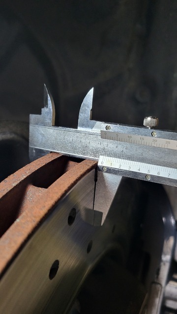

J'ai encore pas mal de garniture sur les plaquettes. Pour les disques, j'ai commandé un pied à coulisse pour mesurer l'épaisseur, je vous tiens au courant dès que je le reçois.
Quand tu dis frein d'origine, tu parles de l'entièreté du système ? Étriers, disque, durite ? Je pensais passer sur des durites aviation comme première étape d'amélioration du freinage.

Il me semble apercevoir des collerettes sur tes disques ce qui veux dire qu'ils ne seraient pas loin de la poubelle ou bien bien usés !
Le pied à coulisse te confirma la chose.

Les disques sont bien usés, le pied à coulisse te le confirmera mais c'est bien de vouloir comprendre et vérifier par toi même, d'ailleurs des disques amincis sont d'autant plus sujet au voilage. A savoir que les disques neufs sont voilés d'origine mais à peine (c'est pour repousser un peu les plaquettes et favoriser la rotation de la roue avec les moindres frottements) Mais soumis à des contraintes extrèmes ils peuvent se voiler (plus que ce qui est prévu) et là c'est HS.

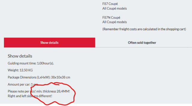

Ton pied à coulisse ne devra pas indiquer moins de 28,4 mm (d'épaisseur")...pour mémoire, un disque oem d'origine fait 30 mm 😉

Bref les premières prochaines étapes quoiqu'il arrive sont :
  • Remplacement des durites d'origine
  • Vérifier l'usure des disques
  • Si pas usé : Tenter un nettoyage des plaquettes et disques à la souflette et papier de verre.
    Si pas d'amélioration :
  • Changer les disques.
  • Changer les plaquettes.
Déjà tu as le bon liquide, c'est un bon début.
A 90.000 kilomètres, si les disques n'ont pas été changés précédemment, je pense que tu es bon y passer.
