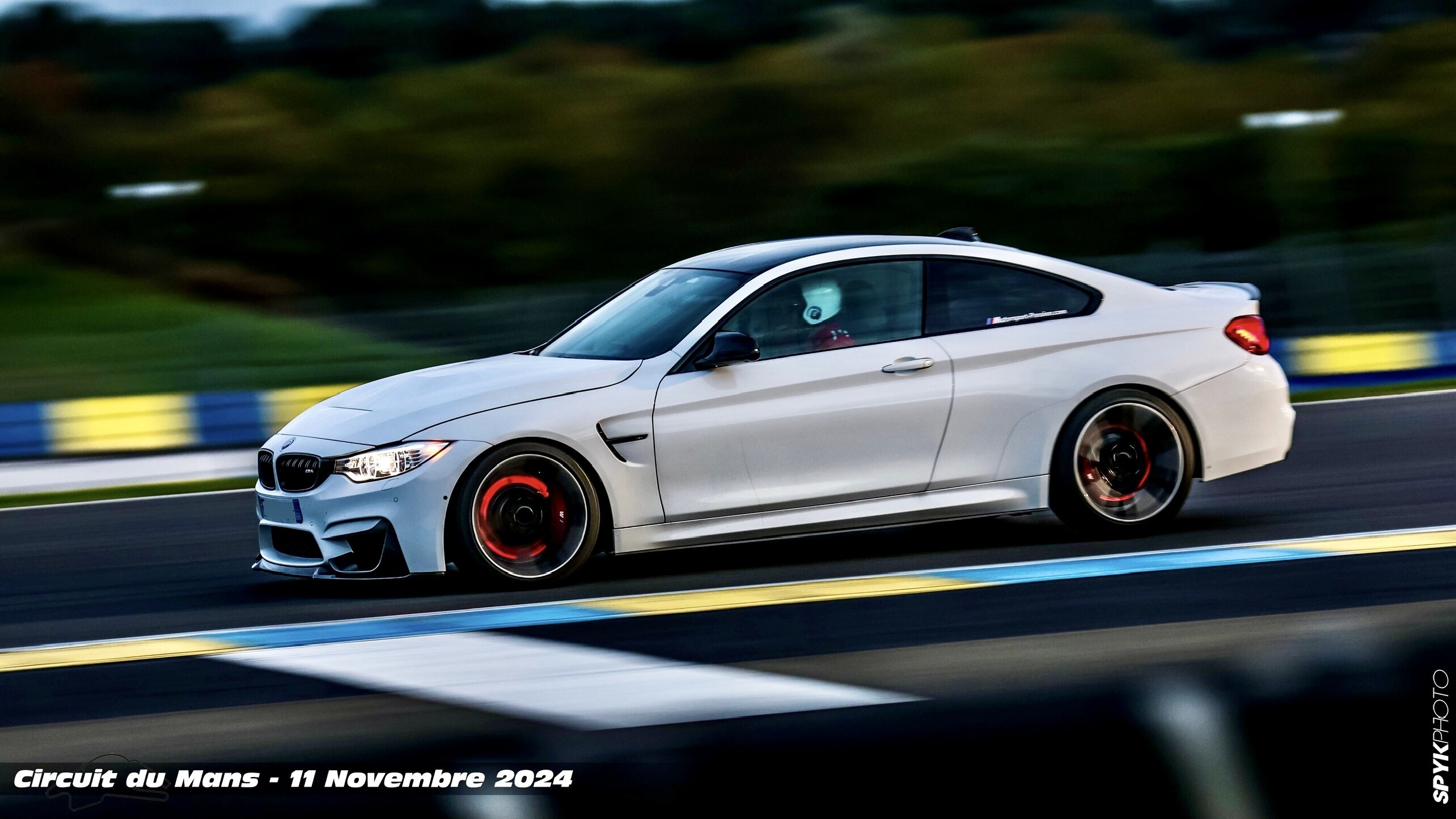

Illustration de la chauffe des freins sur piste :
(Moi dans ma M4 😇)
En résumé je souffle toujours mes disques en fin de sortie, je ne mets jamais le frein à main entre deux sessions et je fais deux tours de circuit pour refroidir. Mais effectivement je suis un balourd qui suis passé au kit gros frein pour aller un peu plus loin dans mon kif 😉😉 et que ça soit avec les freins d'origine plaquettes et disques qu'avec les gros ou céramiques pas de souci si on en prend soin 😊
(Moi dans ma M4 😇)
C'est une très belle photo, c'est même rouge a l'arrière, j'avais pas vu cela en photo encore.
on ne voit les disques rougir que lorsque la lumière diminue... mais toutes les autos "lourdes" le font 😉
il y a 5 minutes, LeoPolo a dit :
À l’avant j’avais vu mais pas encore à l’arrière 😂
il y a 2 minutes, L écureuil a dit :

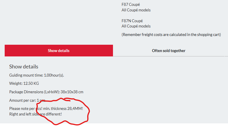

Il y a 16 heures, theplumber a dit :
Si j'ai bien lu, on est sur une M2 E87 à 30mm d'épaisseur pour des disques neufs avec une côte mini de 28.4mm (à confirmer)

bon, sinon @Boba tu as du recevoir ton pied à coulisse? ils sont à quelle cote ces disques ??!! moi, je mise sur il ne reste vraiment pas grand chose et il faut les changer 😒
...mais comme, je suis sympa, voici deux liens qui devraient t'interesser :
chez Hubauer
https://www.hubauer-shop.de/fr/disque-de-frein-ventile-gauche-380x30-d-origine-bmw-34107889665.html?refID=HU89436225551&srsltid=AfmBOoojSIFwlf7fJBo4jy_AQ1yA7lwxsXCZ8Advt8W9BF_nnsNxJon0 https://www.hubauer-shop.de/fr/disque-de-frein-ventile-droit-380x30-d-origine-bmw-34107889666.html?refID=HU89436225551&srsltid=AfmBOooAZhT4vfRuHm_pPLAeF4YweU1q3X1PsaI-dLBruRsyEqi-POo6
chez Leebmann :
https://www.leebmann24.com/fr/de/product/bmw-bremsscheibe-belueftet-links-10715469
https://www.leebmann24.com/fr/de/product/bmw-bremsscheibe-belueftet-rechts-10715470
Sinon, tu peux aller chez bmw mais ça risque d'être un peu plus cher ... mais crois moi, ces disques ne sont pas chers par rapport à ce que l'on peut trouver 😪
