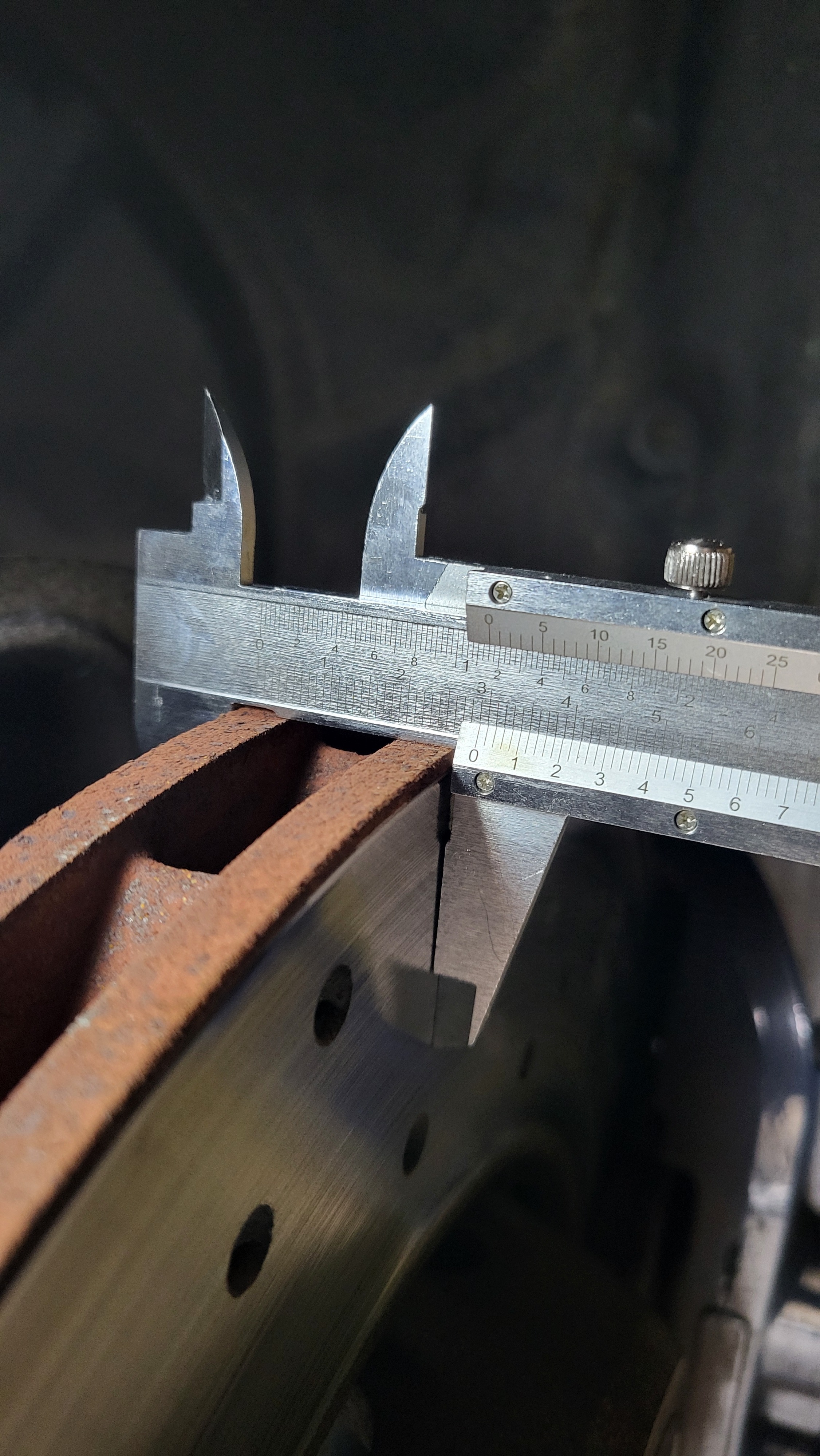

Bref, je viens tout juste de prendre les mesures, voici le verdict :
Je suis à 29mm, bien que je sois pas très convaincu par la bonne adaptation du pied à coulisse avec le disque. J'ai un micromètre qui arrive demain et qui permet, apparemment, de mesurer plus correctement. Donc je confirmerai avec une nouvelle mesure demain. Mais dans tous les cas, je pense qu'ils sont à changer..
Pour les disques arrières, je suis à 24mm. La côte est à 22,4mm.

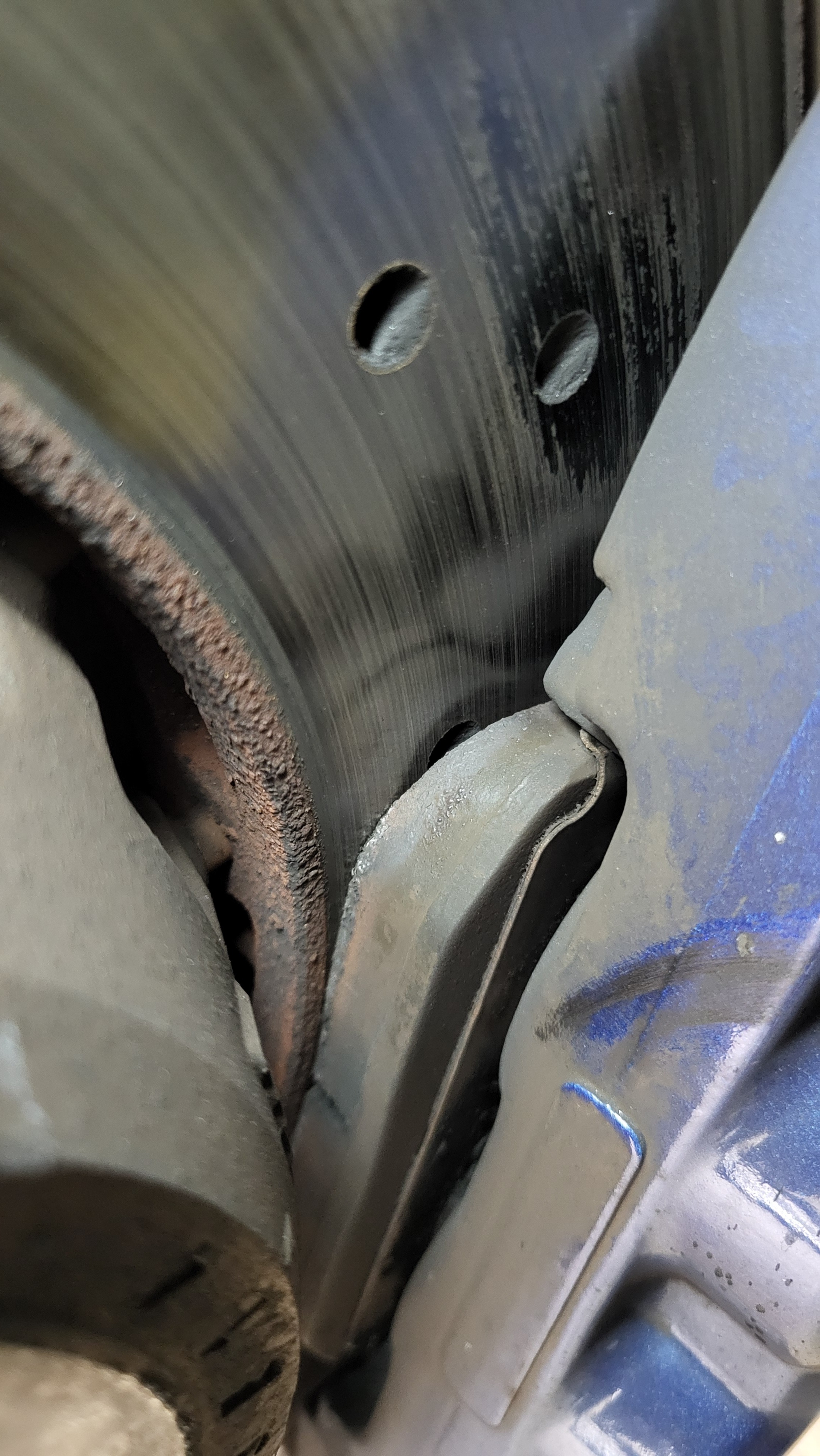

Pour les plaquettes, j'ai pris une photo également :
Merci beaucoup @LeoPolo pour les liens, effectivement je m'attendais à ce que les disques d'origine soient un peu plus chers. Donc si je comprends bien, vaut mieux rester sur les disques d'origines mais partir sur des plaquettes de très bonnes qualités c'est bien ça ?

  • Désolé d’être oiseau de mauvais augure mais vu comme tes disques ont l’air creusés, je pense qu’ils doivent être au mieux pas loin de la côte mini …. Pour les « griffures », on dirait presque que tu a
Sur la photo de ton pied à coulisse on a l'impression que c'est la cote du bord du disque qui est prise et pas la piste, et d'ailleurs le pied à coulisse ne semble pas parallèle au disque, il touche au bout du pied à coulisse (vers centre du disque) mais il y a un jour qui agrandi en allant vers le bord du disque.
Il te suffit de prendre deux morceaux identique par exemple deux ecrous, tu mesures leurs épaisseur ensuite tu les mets sur les pistes au centre et tu prends la cote piste disque plus 2 ecrous (un de chaque coté, et tu enlèves l'épaisseur de l'écrou.
Cela n'est pas crucial car tu vas les changer de toutes façons mais c'est pour parler méthode de mesure.

La peinture des étriers a carrément été poncé par la poussière des disques. J'avais jamais vu ca !
Il y a 1 heure, Rastanikon a dit :
il faut sortir un peu le week-end dis donc !!! 🤣 (je plaisante)

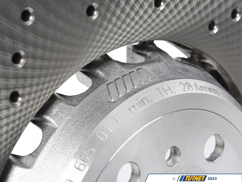

comme @Gatouille , ca vaut le coup de faire une mesure propre... je t'avoue qu'un 29mm vs 28.4 me surprend... mais pourquoi pas ! à confirmer avec la méthode préconisée par @Gatouille !
je confirme l'épaisseur mini pour des disques avant d'épaisseur 30 mm soit 28.4 mm mini :
34107889665 - Genuine BMW Brake Rotor - Front Left - 380x30mm | Turner  Motorsport

les plaquettes en photo ont encore suffisamment d'épaisseur -> tant que tu démontes, tu peux effectivement les poncer pour enlever le glaçage que tu dois effectivement certainement avoir...

J'ai refait des mesures beaucoup plus propres avec un micromètre (très pratique et précis en passant) et j'ai obtenu les résultats suivants :
  • À l'avant : 28.630mm. La côte est casiment atteinte donc clairement à changer, j'ai commandé les disques oem finalement.
  • À l'arrière : 23.550mm. J'ai encore de la marge.
Au moins je suis fixé.
