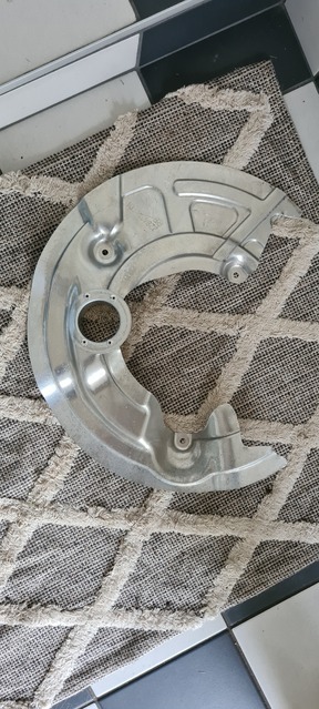

Changement de couleur et de taille!
Au passage J'ai fais une petite modification de la flasque avant pour intégrer un évent. Si un jour je décide de refroidir les freins, la base est prête pour raccorder la durite tout en conservant une protection optimale du disque.

Sympa la modification, comment as-tu fait ça ? Il existe un tuto quelque part, ça m’intéresse 😁

J'ai conçu le truc moi même. J'ai acheté des brides Revotec (de mémoire) pour conduite de refroidissement d'air sur le store oreca. J'ai fait des découpes au dremel et rivets. Je pense que j'aurais dû les mettre ailleurs pour que les écopes soient davantage centrées sur la piste du disque. Je me suis un peu fais avoir car je l'ai fait sur les platines des disques en 380 et non 400mm. En tous cas, les brides sont fixees sur une partie de la platine proche du disque. Ca doit donc quand même être bénéfique. Je trouve que les platines OEM protègent mieux le disque que les kits refroidisseurs d'où cette idée... Je ne pensais pas les installer sur la compet mais quand j'ai vu que le PC disposait d'un tunnel de refroidissement, je me suis dis qu'il serait facile de relier les 2 avec une durite. Ca ne me sera sans doute pas très utile mais au moins je n'ai pas à démonter... Et on dirait presque que c'est d'origine... 😅20240412_191327.jpg

Effectivement c’est très propre, bravo à toi 👍🏻
