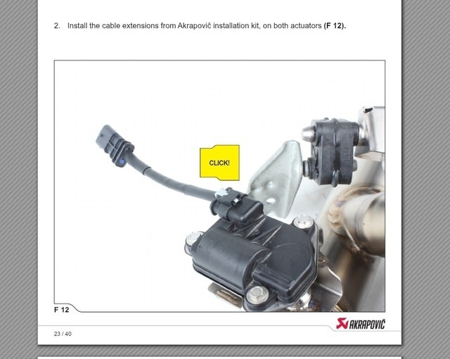

Bon, ça pourrait vouloir dire qu'il y a de la longueur dans les protections... Si c'est ça, je suis un boulet... 😅
Bon, apparemment je ne suis peut-être pas à côté de la plaque. Il semble qu'il y ait bien des rallonges à installer...

Ce que je voulais dire c'est que je n'ai que le slip on AKra acheté neuf sans le système de commande spécifique et que je n'ai rien acheté d'extra pour le monter a part ce qu'il y avait dans la boite, c'était y a un moment en plus 2019... donc ma memoire.
Un peu d'actualisation.
Les rallonges et la bague d'étanchéité sont en cours de livraison.
J'ai eu du bol car la bague était en stock chez europebmshop sinon c'était 1 mois de délai chez akra. Au passage, très bon contact avec EBS!
Si tout se passe bien, tout sera monté d'ici une bonne semaine.m 🤞

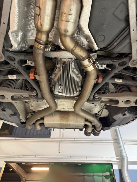

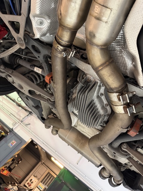

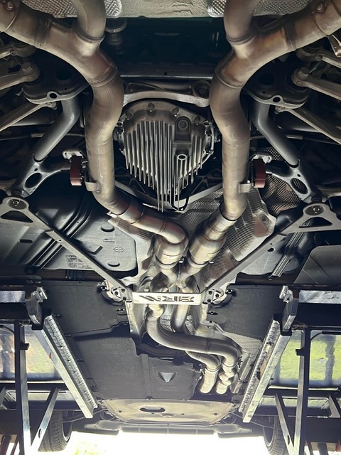

Petite séance de mécanique après le boulot. Première surprise, la bague commandée était déjà dans l’échappement… Après cette désillusion, on décide de modifier l’ancienne bague pour l’insérer dans la nouvelle et rattraper le jeu qui était assez important entre le résonateur du midpipe et le silencieux. Ce n’était pas simple car le titane est très souple donc difficile d’insérer les 2 bagues pour avoir un beau rond. Au final, ça s’ajuste beaucoup mieux mais le résultat n’est pas satisfaisant vu la qualité du silencieux.

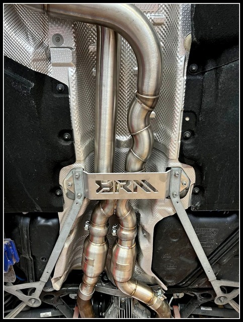

Sur le tube du côté opposé, il y a un réducteur (2colliers) qui fait plus correctement le job. Ma conclusion est que l’equal lenght de la marque BR motorsport qui est monté sur ma caisse n’est pas parfaitement compatible avec le silencieux Akra. C’est le jeu de l’adaptable…
Le résultat sonore n’est pas mal car il n’y a plus trop de prise d’air, d’ailleurs c’est dingue l’effet d’une fuite sur la sonorité d’une ligne. Une fois les clapets ouverts, ça chante vraiment fort et plutôt beau. Mais me connaissant, ça ne peut pas rester comme ça sous la caisse.
L’option la plus simple serait de passer sur un intermédiaire Akra. Je vais d’abord étudier l’option d’une modification du résonateur pour que ça s’adapte mieux. Au passage, le silencieux ressort un poil trop à mon goût, ce serait l’occasion d’arranger tout ça…
Sinon, mes rallonges de câbles font leur office. Les clapets fonctionnent parfaitement. Une fois fermé, c’est ultra silencieux. Le contraste ouvert/fermé est assez dingue.
Affaire à suivre…
C'est déjà un peu mieux mais effectivement pas top ce que tu dis !
Par contre je dirai que c'est le silencieux Akra qui n'aime pas les autres pieces aftermarket. (ce qui ne m'étonnerait pas)
Sur la photo si je regarde le résonnateur de droite il m'a l'air beaucoup plus collé que quand je l'ai monté. (limite en appui sur la taule)
Dommage de se priver de l'equal lenght, apres si tu peux pas faire autrement...
Content pour les câbles, déjà ca de géré !
Vraiment hâte d'entendre !!! 🥰

Il y’a peut-être un peu d’ajustement à reprendre mais si tu retrouves des photos avec le silencieux d’origine, c’était déjà très proche… on va revoir ça 😊
C'est tout ce que j'ai retrouvé.
Oui c'était proche mais fonctionnel.

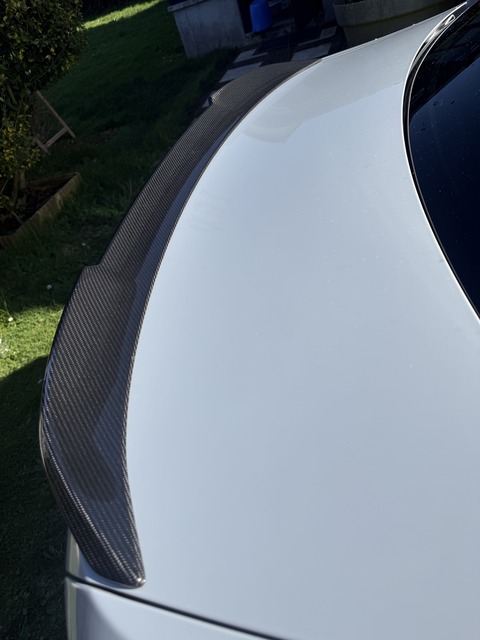

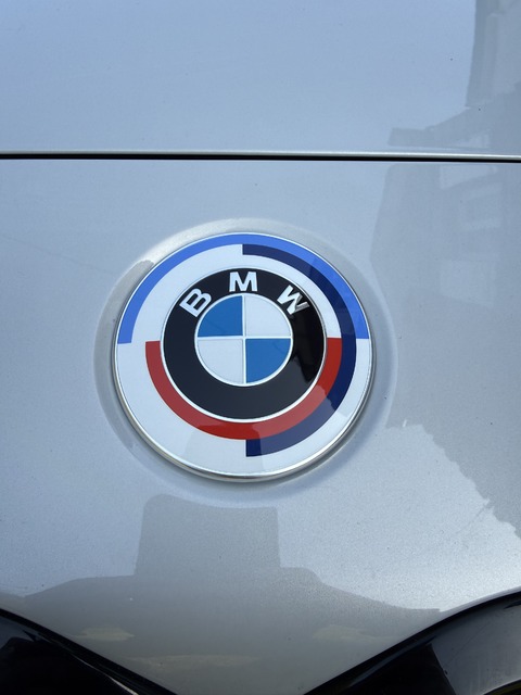

Histoire d’entretenir le fil, 2 petites modifications faites très récemment sur la M2. Au programme de la pièce OEM avec :
  • becquet M2 CS qui a été compliqué à trouver mais je le voulais pour donner un peu de relief à l’arrière et me rapprocher du look de la Cs.
  • badge 50e anniversaire avant. 65e remisé mais étant donnée l’exposition, la pièce BMW vieillit quand même mieux.
Impossible de partager les photos, je retente plus tard…
