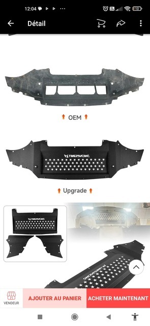

J' ai trouvé une pièce en alu sur Aliexpress qui remplace la traverse en plastique que j' ai cassé et qui ne protège pas ce radiateur
Ça vaut 120 balles
Vous en pensez quoi mis a part qu il faut agrandir les trous je pense

il y a une heure, guillaume35 a dit :
Ça vaut 120 balles
Il n’y a quand même plus beaucoup de trous… Quid du joint autour pour que ce soit étanche?

Il y a un joint sur la pièce d’origine qui plaque sur le tour du radiateur d’huile.
La pièce aliexpress n’a presque pas de trous donc le refroidissement va être mauvais…

Merci il faut que je démonte la pièce d' origine et j'aviserai mais je pensais agrandir les trous
Peut être remette une pièce d'origine et y fixer un grillage fin
Bon final je vais remettre un carter d' origine en plastique . Je me dis que s il avait été en alu et qu il est plaqué contre le radiateur d huile je me serai peut être retrouvé avec une mare d huile sur la route au moins en plastique il fait office de fusible
