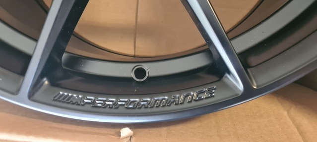

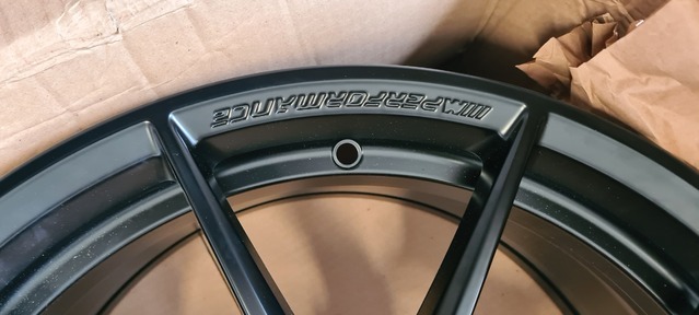

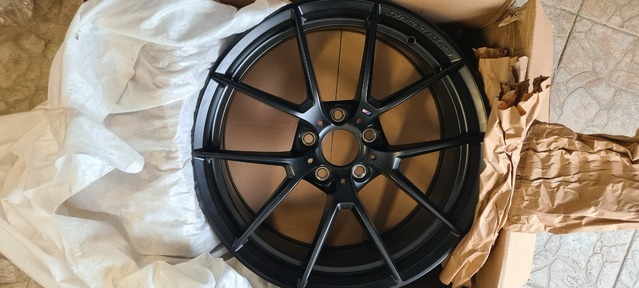

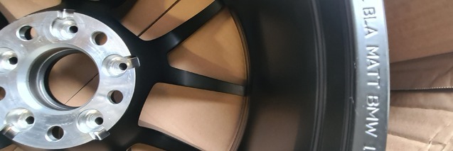

les 666M ( on aime ou pas le design ) mais elles pèsent un âne mort ( environ 14 kg par jantes ) et elle n'existe qu'en 20" sauf sur le train avant de la GTS qui est en 19" ( autre ref et couleur orange) , si ils veulent te monter uniquement des 19 " alors part sur les 763M ( celle avec le ///M performance gravé dessus et vendues en accessoire BMW ) elle existe en 19" ( avant et arrière ) , tu seras en en 275 35 19 AR  et en 255 35 19 AV et elles pèsent 9kg ( tu connais surement le principe de masse non suspendue) et bien tu vas vite le sentir surtout au niveau du comportement de ton train avant.
j'ai des vraies 666M pour tous les jours et sur piste j'utilises des vraies 763M ( en 19 " avant et arrières) et à chaque fois que je repasse sur les 666M je trouve la voiture un peu moins fun surtout le train avant un poil plus pataud et feeling moyen.

La monte asymétrique 763M est celle de la CS mais tu peux en accessoires BMW acheter des 763M full 19" , Référence: 36118053421 pour l'avant et 36118053422 pour l'arrière et ensuite mettre du 275 35 19 AR  et en 255 35 19 AV et ça permet d'être en conformité avec la monte indiquée dans l'étiquette portière

Au temps pour moi, ca doit probablement être spécifique aux CS alors car la plaque des dimensions dans la portière de ma M4 ne prévoit pas de monte arrière en 19 pouces 🤔
