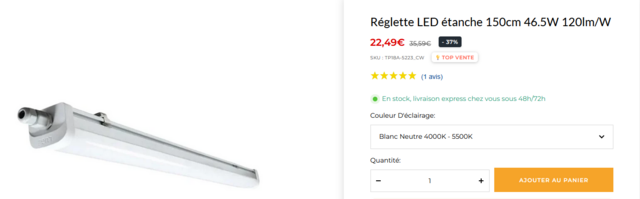

J'ai 6x150 cm d'armature led hermétique pour 45m2 de garage. C'est extrêmement lumineux. Modèle 57w si je me souviens bien.
Marque (via revendeur elec) : cilux.

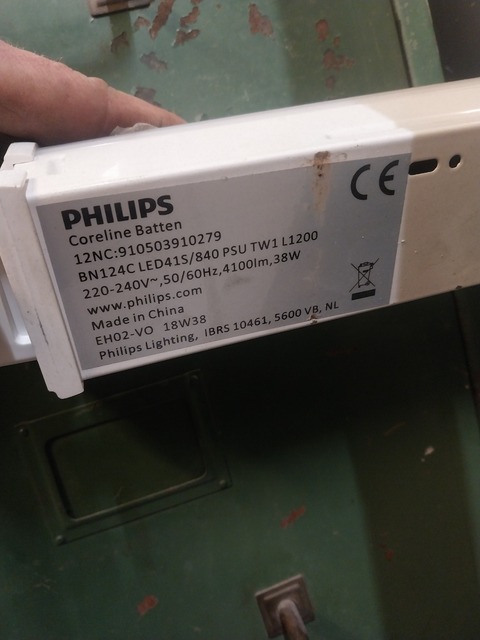

Tout dépend de ta hauteur sous plafond déjà tu passe de Néon à Reglette Led ca change tout par contre prend pas trop puissant si peu de hauteur.
Si beaucoup de hauteur suspension Cloche led industrielle ca depote.

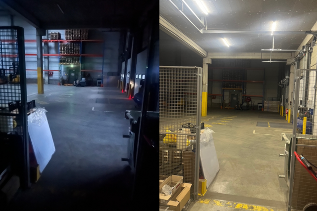

J'ai changé dans le dépôt ou je bosse les ampoules mercure 420W versus une cloche led 120w on voit mieux et c'est moins cher en conso, par contre faut une bonne hauteur sinon c'est trop puissant et ca diffuse pas assez (je suis à 10m de haut)
Et Réglette 150 cm led 18W en lumens neutre (très léger jaune comme le soleil) sous mezzanine on a 4-4.5m. J'ai divisé par 2 les points lumineux et on voit 2 fois plus qu'avant.
Matériel acheté sur Silamp (grossiste chinois)

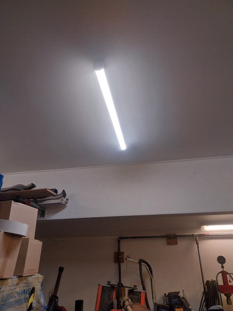

Muller licht en vend aussi environ 60 EUR / pc pour 6600 lumens. Avec une hauteur sous plafond basse et des points lumineux bien placés et/ou bien répartis, tu peux mettre des moins longs (donc moins chers) et ça éclairera comme en plein soleil, je vais essayer de te montrer une photo si ça déconne pas (pas de fenêtre, pas de lumière naturelle dans mon garage)
Modifié par Mikidrooki
Code erreur -200. J'ai souvent cela, sorry...
Là, le fofo veut bien

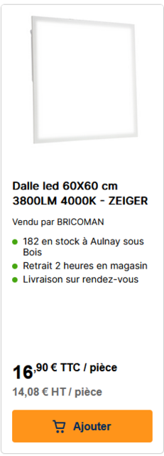

A 2.20m tu as ca pas mal pas trop cher.
J'ai foutu ca dans les bureaux on a 2.2/2.3 de hauteur env le bureau fait env 20m² et perso je trouve ca trop.
3 point lumineux
Et réglette
Dalle IP 20 Réglette IP66.
La dalle c'est beau mais faut suspendre pour installer sinon ca coute un couille le support (dalle avant y'avait les câbles pour suspendre now ...).

@Babass merci ! j’aime bien l’idée des dalles, je pourrais en mettre une à chaque coin et au milieu👌
